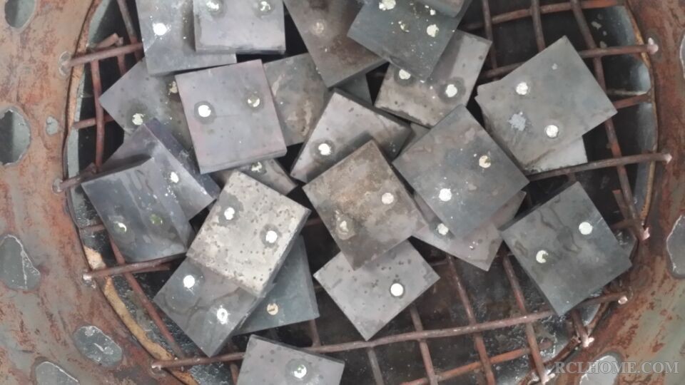

工件材料:DC53
热处理设备:普通箱式炉
淬火温度:1040摄氏度
其它说明:工件淬火前表面已涂覆抗氧化防脱碳涂料
问题描述:热处理后,发现工件表面有麻点(照片中工件上零散分布的小黑点),两个大白点是用石棉塞住的螺纹孔
咨询:请各位大侠分析下原因和防止方法
发表于 2015-5-22 17:59:18 | 显示全部楼层
是不是清洗不干净?
发表于 2015-5-22 19:15:40 | 显示全部楼层
问一下你们用的什么涂料?

发表于 2015-5-23 20:16:47 | 显示全部楼层
感觉是工件是油印或者其他物质

发表于 2015-5-24 18:24:32 | 显示全部楼层
很好做的材料啊,我不用这么高温度做

发表于 2015-5-29 16:54:04 来自手机 | 显示全部楼层
涂料间隙没有隔绝空气。个人意见
