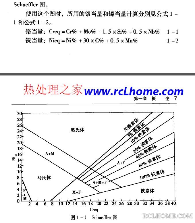

铬镍含量(铬当量/镍当量)决定奥氏体还是铁素体?

如果笼统讲,主要是扩大奥氏体相区

发表于 2015-6-24 11:34:48 | 显示全部楼层
铬是强铁素体元素,镍是强奥氏体元素。
当铁素体元素多时就为铁素体钢,单奥氏体元素多时为奥氏体钢,具体就是看一楼的那张图。
