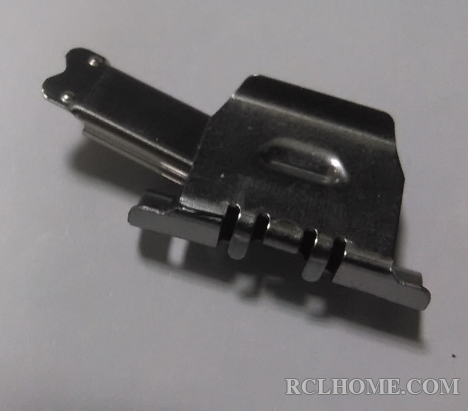

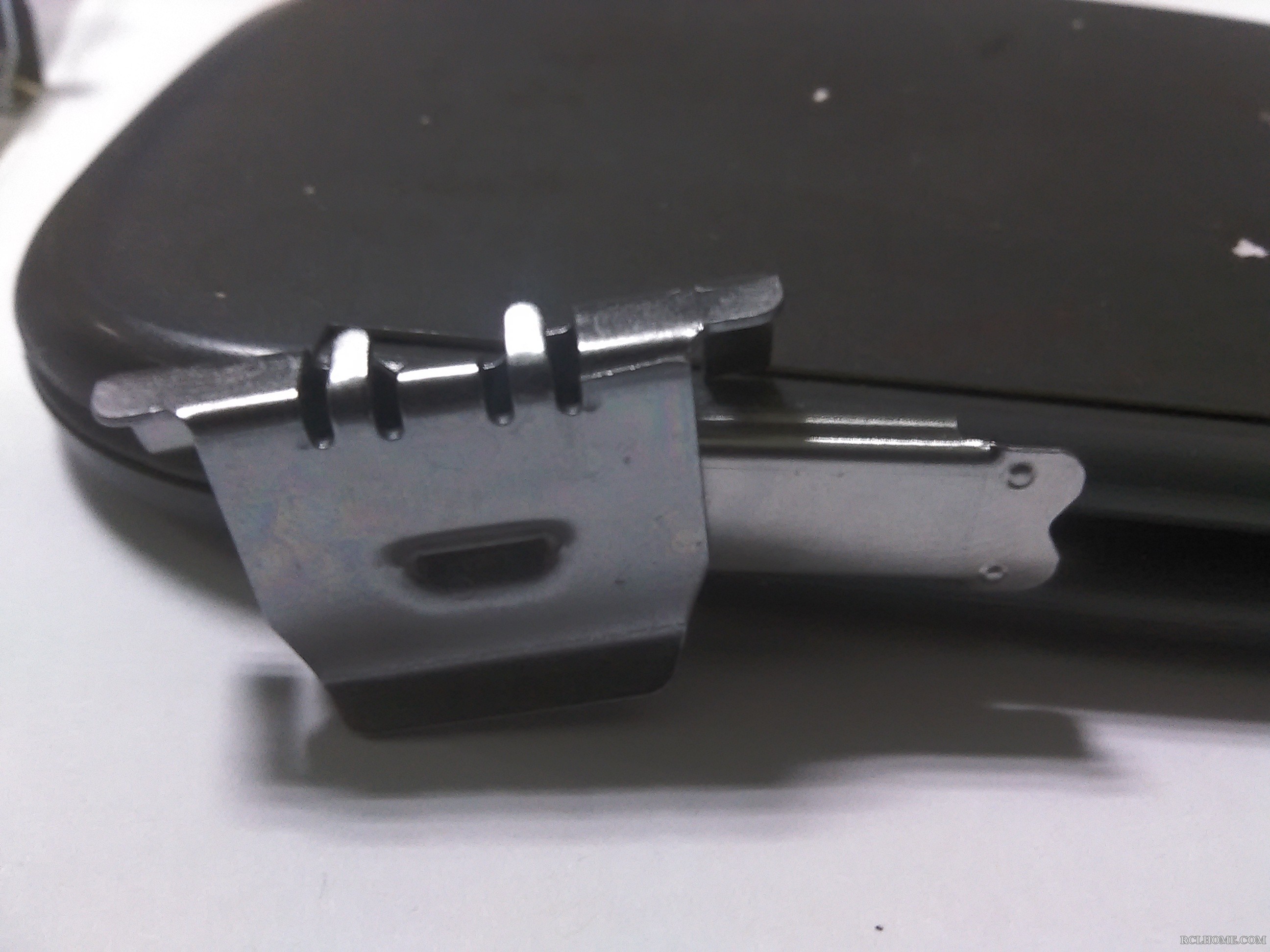

请问大神,这是不是热处理造成的,还是电镀造成的。10000个里面出一个断裂的头疼死了

发表于 2015-6-24 09:51:00 | 显示全部楼层
跪求各位大神帮忙分析,小弟不胜感激
发表于 2015-6-24 15:53:31 | 显示全部楼层
ABCD 发表于 2015-6-24 09:51
跪求各位大神帮忙分析,小弟不胜感激
这是冲压件吧?
为什么这么确定这个失效件是热处理或者电镀造成的呢?冲压就没有问题吗?
发表于 2015-6-24 16:00:32 | 显示全部楼层
10000个里面出一个断裂的,这样的结果已经非常不错了。是否应该首先从冲压的角度去排查是否有问题?
冲压件常见问题处理 :
1,粘合、刮痕:由于材料与凸模或凹模摩擦而在制件或者模具表面出现的不良;
2,毛刺:主要发生于剪切模和落料模,刃口之间的间隙或大或小时会产毛刺;
3,线偏移:制件成形时,首先与模具接触的部位被挤压并形成了一条线;
4,凸凹:开卷线有异物(铁屑、胶皮、灰尘)混入引起凸凹;
5,曲折:由于应力不均匀、拉延筋匹配不良或者压机滑块控制不良等造成制件r角部位或者压花部位发生曲折、应变;
6,皱纹:由于压机滑块调整不良、压机精度低、气垫压力调整不合适、冲头或者r部位大等原因引起边缘或r部位皱纹。
这六个原因中的任何一个都可能出现开裂的。
