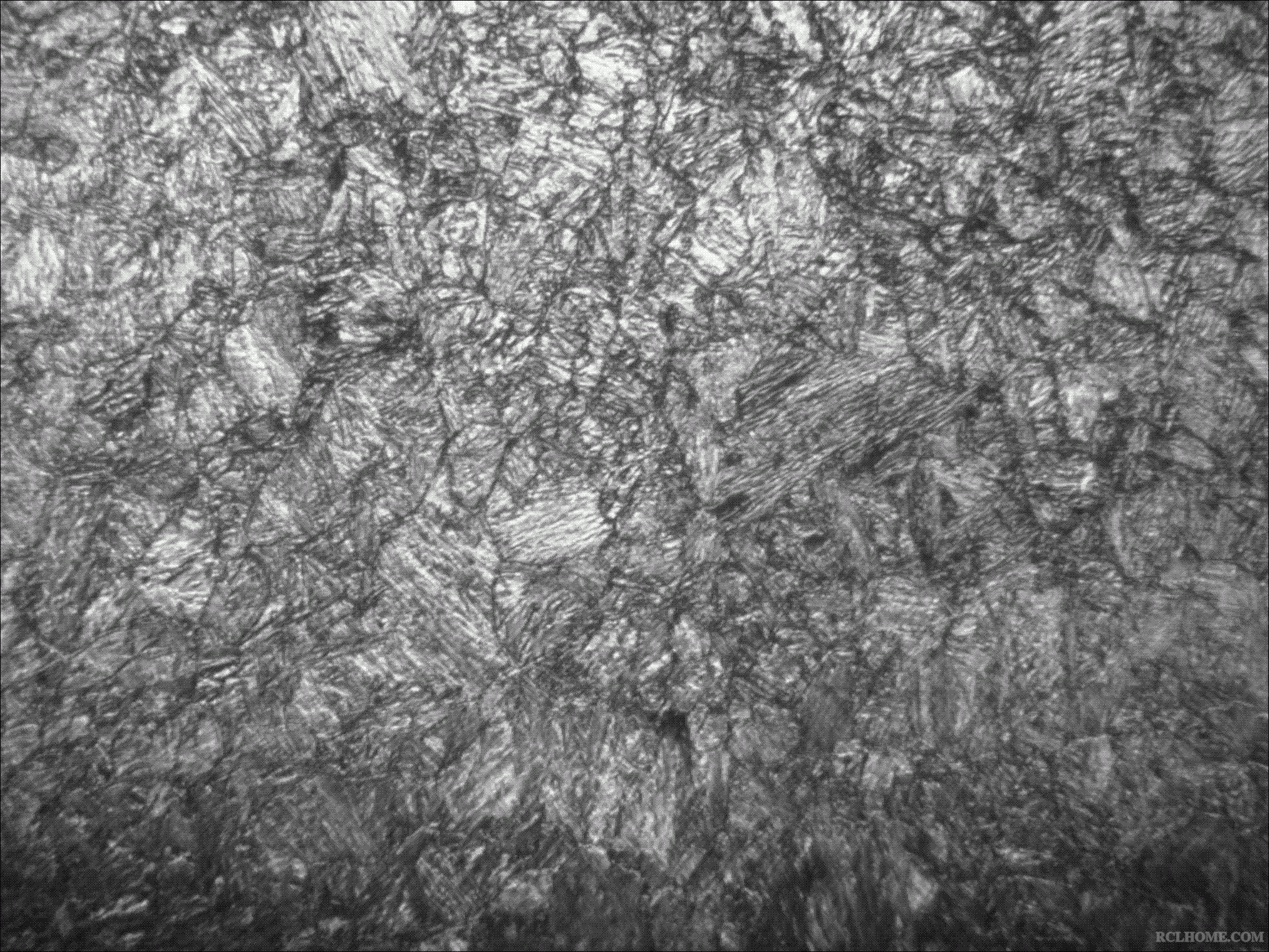

金相500.bmp 各位猜一下这是什么热处理状态,尽情发挥。500倍

M   A残

瞎猜:沧氏体。{:soso_e124:}

猜的好,新名词。

         我看晶界氧化比较严重(纯属瞎蒙,欢迎拍砖)

再继续蒙。

          那就再蒙一次!蒙它是渗层组织,合金元素极度贫化,有较大的三黑(特别是黑网)倾向

再继续蒙

是渗层蒙对了。

里面组织是不是板条马氏体
