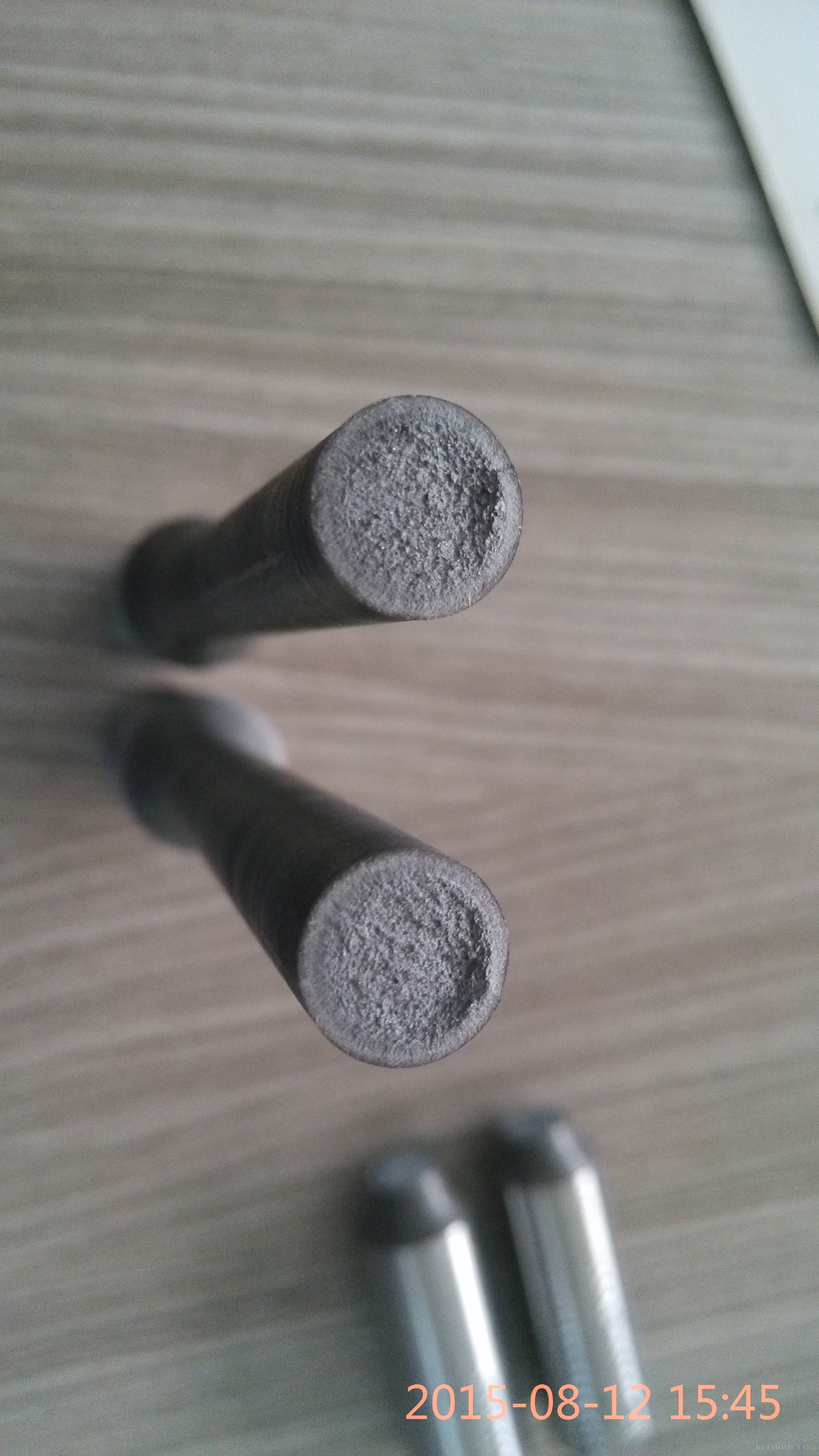

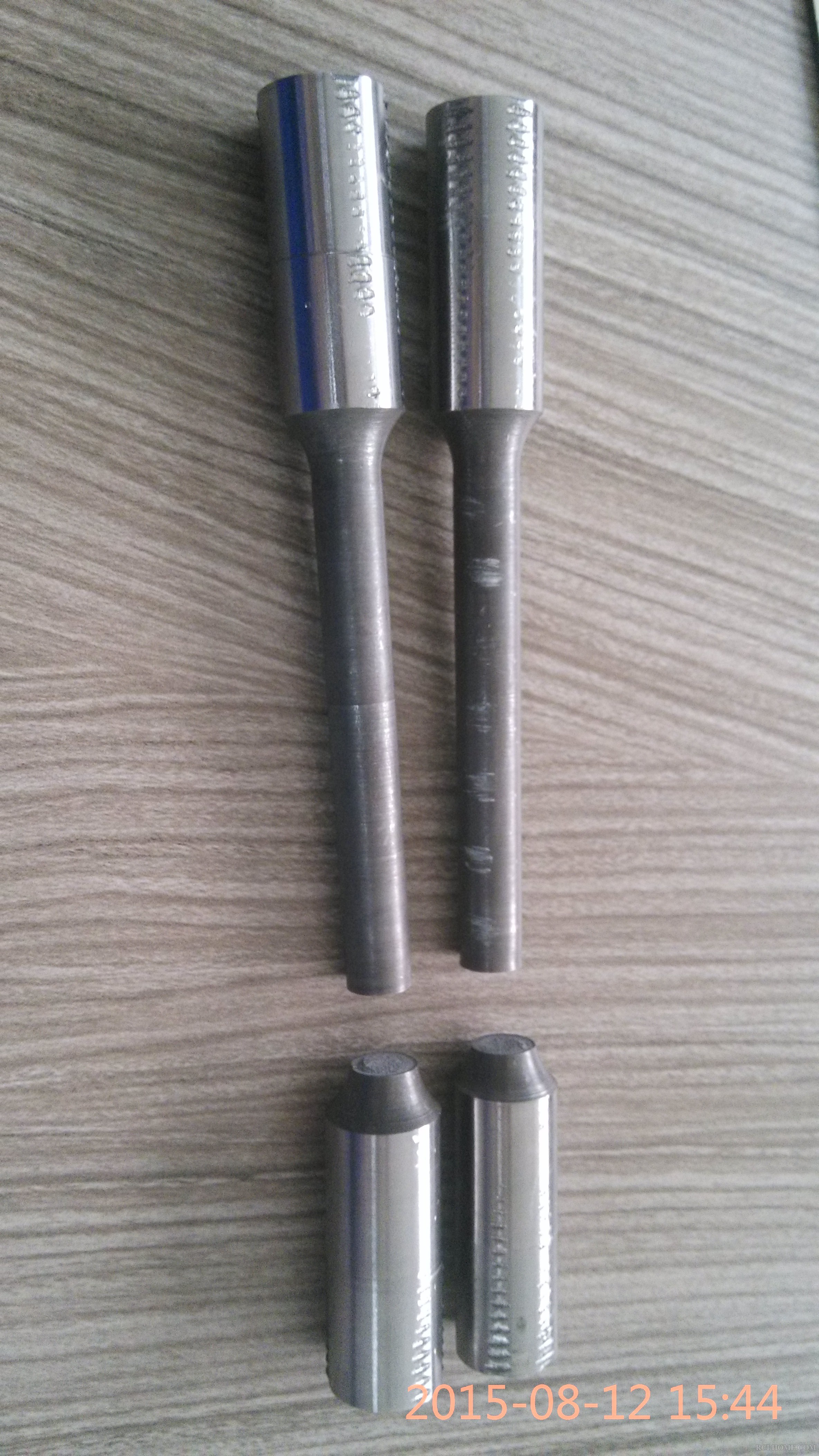

各位大侠,我做了几个20CrMnTi的试棒,渗碳淬火后做屈服和抗拉强度试验。试棒断裂位置不对,无法测出屈服强度。有哪位大侠能给点意见,跪谢!!!!
试棒断口
试棒断口
试棒断裂位置
试棒断裂位置

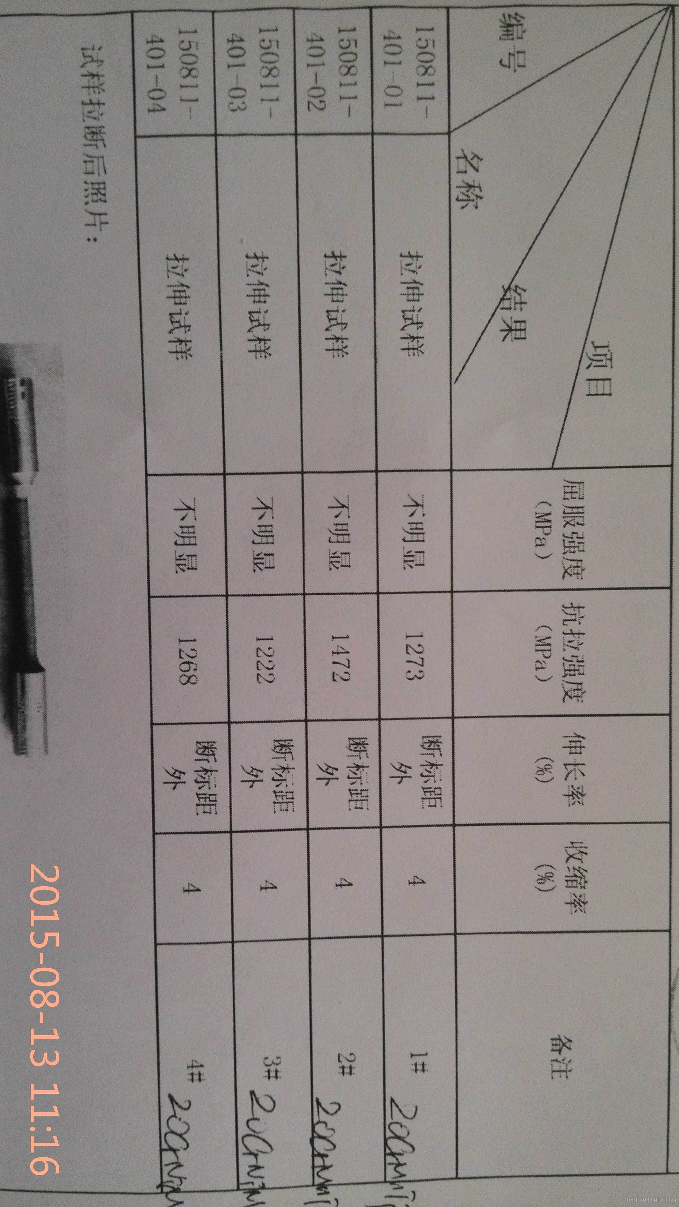

检测单位给的报告,说屈服强度不明显!应该是没有缩颈,检测不到!

tianmu 发表于 2015-8-13 07:40
试棒断在标距外应该是无法测量伸长率,怎么就没有屈服了呢?
是不是脆性断了?能否给点建议呢?
检测结果
检测结果
发表于 2015-8-13 11:26:10 | 显示全部楼层
是脆断了,两件断在相同部位,我怀疑与拉力试验的裝卡有关,至于屈服不明显,也没有什么,用表测0.2就行,看你收缩率也太低了,热处理的不好。

 楼主| 发表于 2015-8-13 11:29:11 | 显示全部楼层
tlx322 发表于 2015-8-13 11:21
让对方好好看标准,淬火试样就是这样,按0.2算的吧?
试样车的应该有问题,不然不会两根都在同一个位置断裂 ...
是的,先做了试棒,渗碳淬火后,车掉夹持位置!我们做了4根试棒,虽然材料不同,但是位置都是这里!

发表于 2015-8-13 13:20:49 | 显示全部楼层
wangzd 发表于 2015-8-13 12:09
请问是不是要热处理后,去掉渗碳层,在做拉伸试验?谢谢!!
渗碳件做拉力试验不知道是要看什么指标,结果是不伦不类的,如果看芯部性能,那就不要这样取试样,热处理后可去掉渗碳层再做拉力试验。

发表于 2015-8-17 09:27:22 | 显示全部楼层
试样断裂位置偏出测量区域或中心,与试样加工精度有很大关系。严格按试样加工要求精度加工再看看吧!
