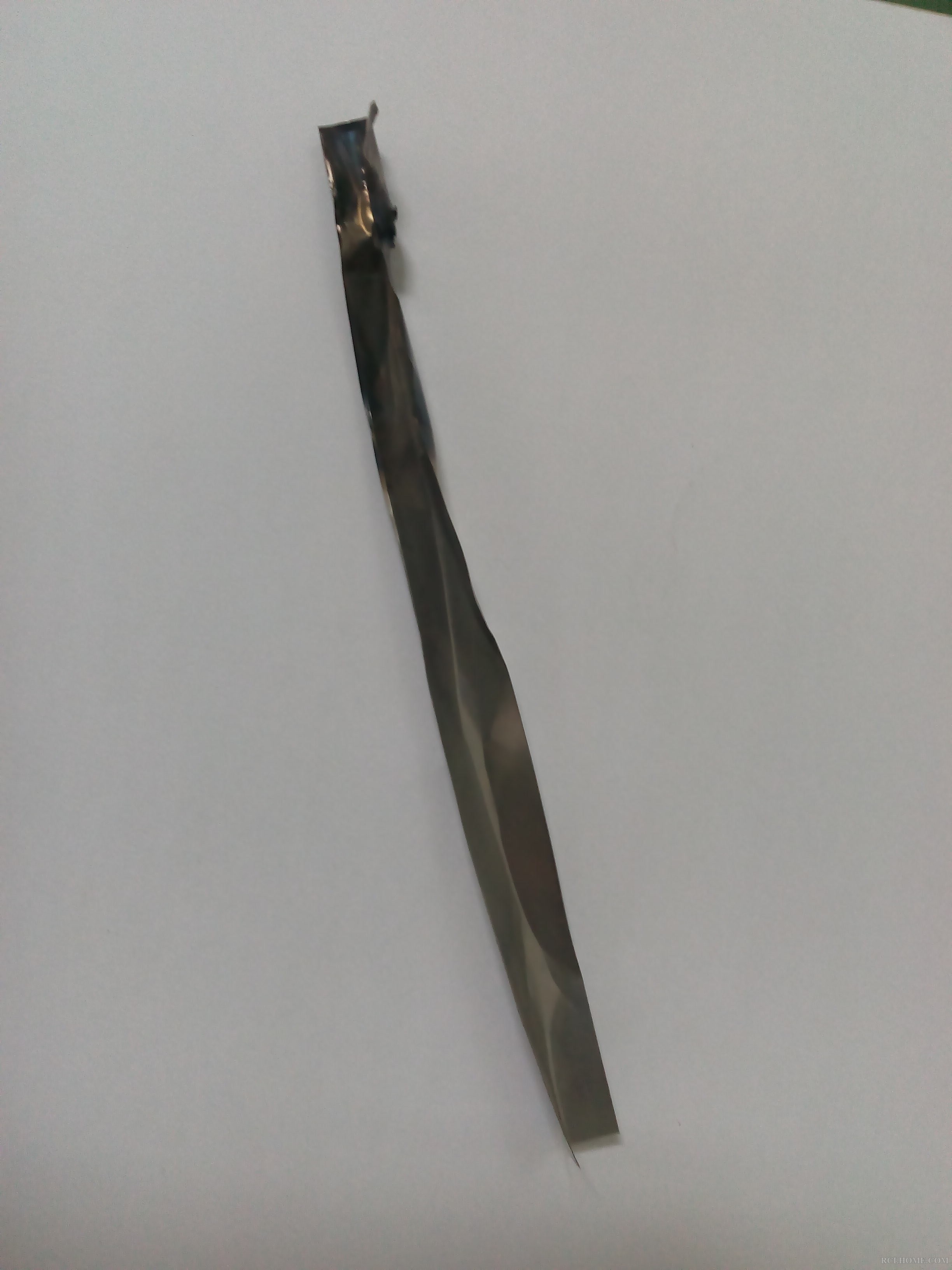

 楼主| 发表于 2015-8-28 09:14:41 | 显示全部楼层
谢谢大家的回复,自己做了个工装,从炉子的侧面送入,检测出来为0.73  ,还是低了,显示值为1.0 得让人来调参数。到时再看看是怎么样的结果附今天定碳片

发表于 2015-8-28 20:14:16 | 显示全部楼层
小不丁 发表于 2015-8-28 09:14
谢谢大家的回复,自己做了个工装,从炉子的侧面送入,检测出来为0.73  ,还是低了,显示值为1.0 得让人来调 ...
碳片氧化,定碳结果不准确,先不要调整仪表!!

发表于 2015-8-29 18:42:44 | 显示全部楼层
昨天刚定呢,出来全银灰色的。
