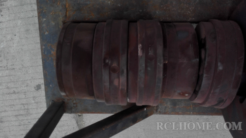

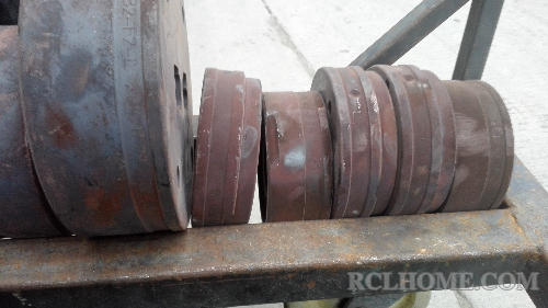

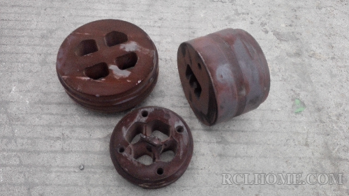

发表于 2015-9-2 20:51:14 来自手机 | 显示全部楼层 |阅读模式
真空油淬,加上普通井式回火,风冷后为什么是这个颜色?请高人指点,谢谢!

普通井式回火炉,有一点点锈色是正常的,整个都是红色,就不正常了吧?

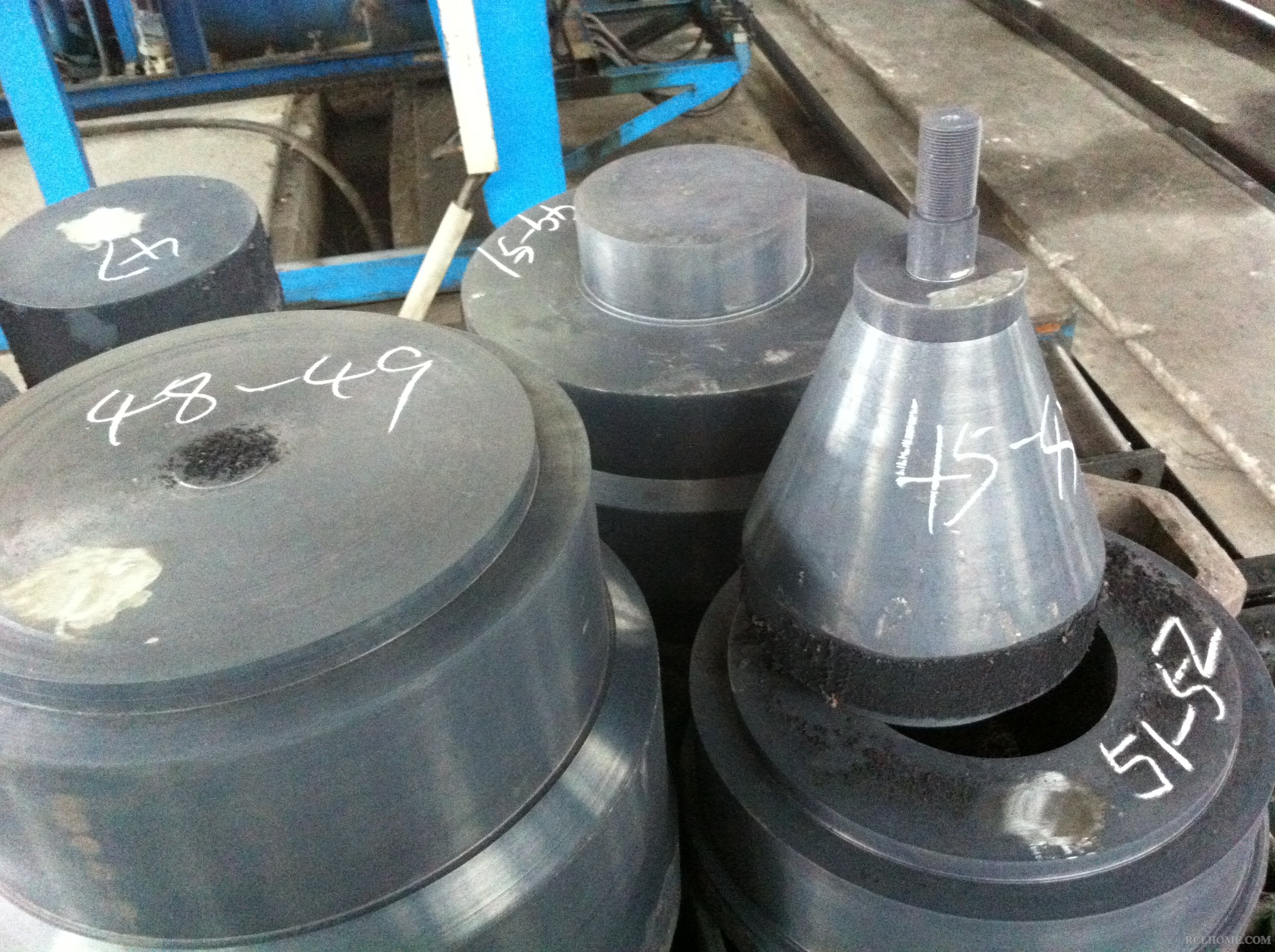

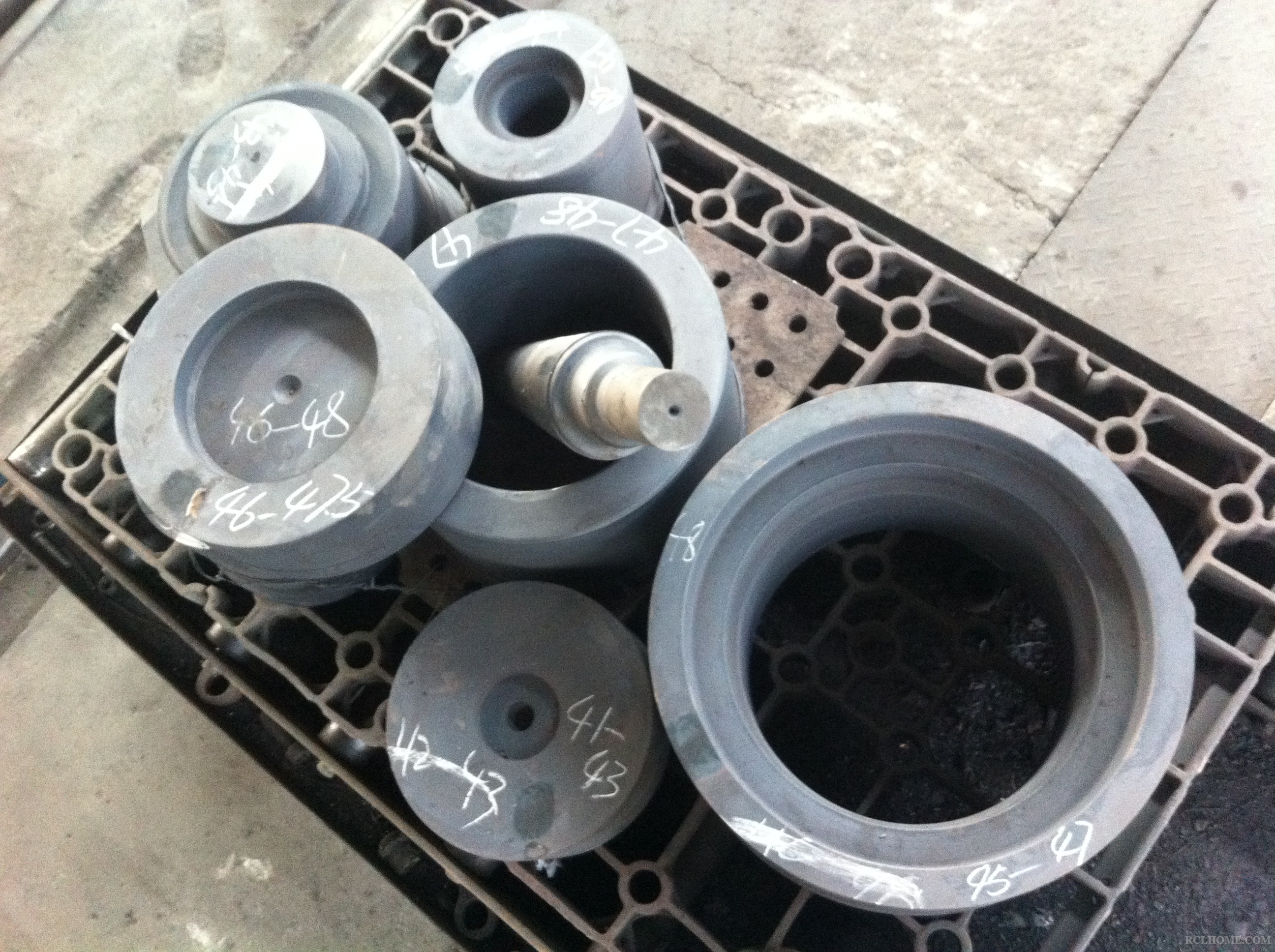

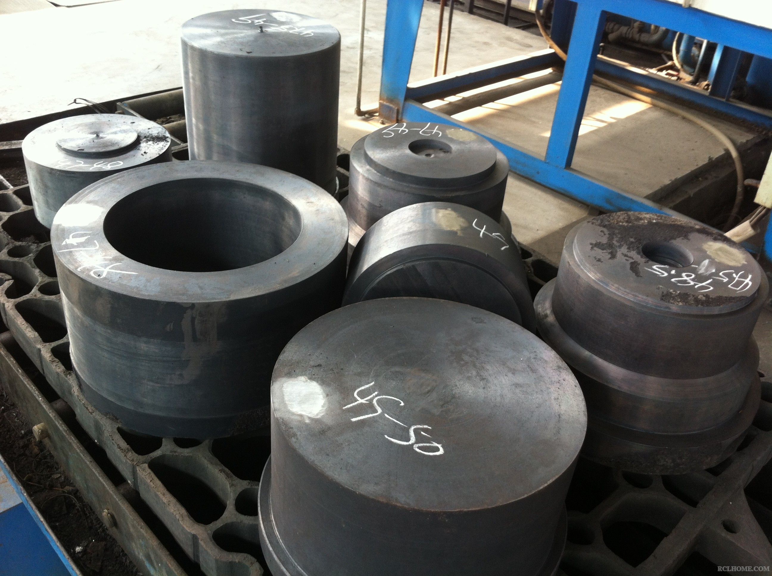

          看老孤的模具(450℃)回火8h。

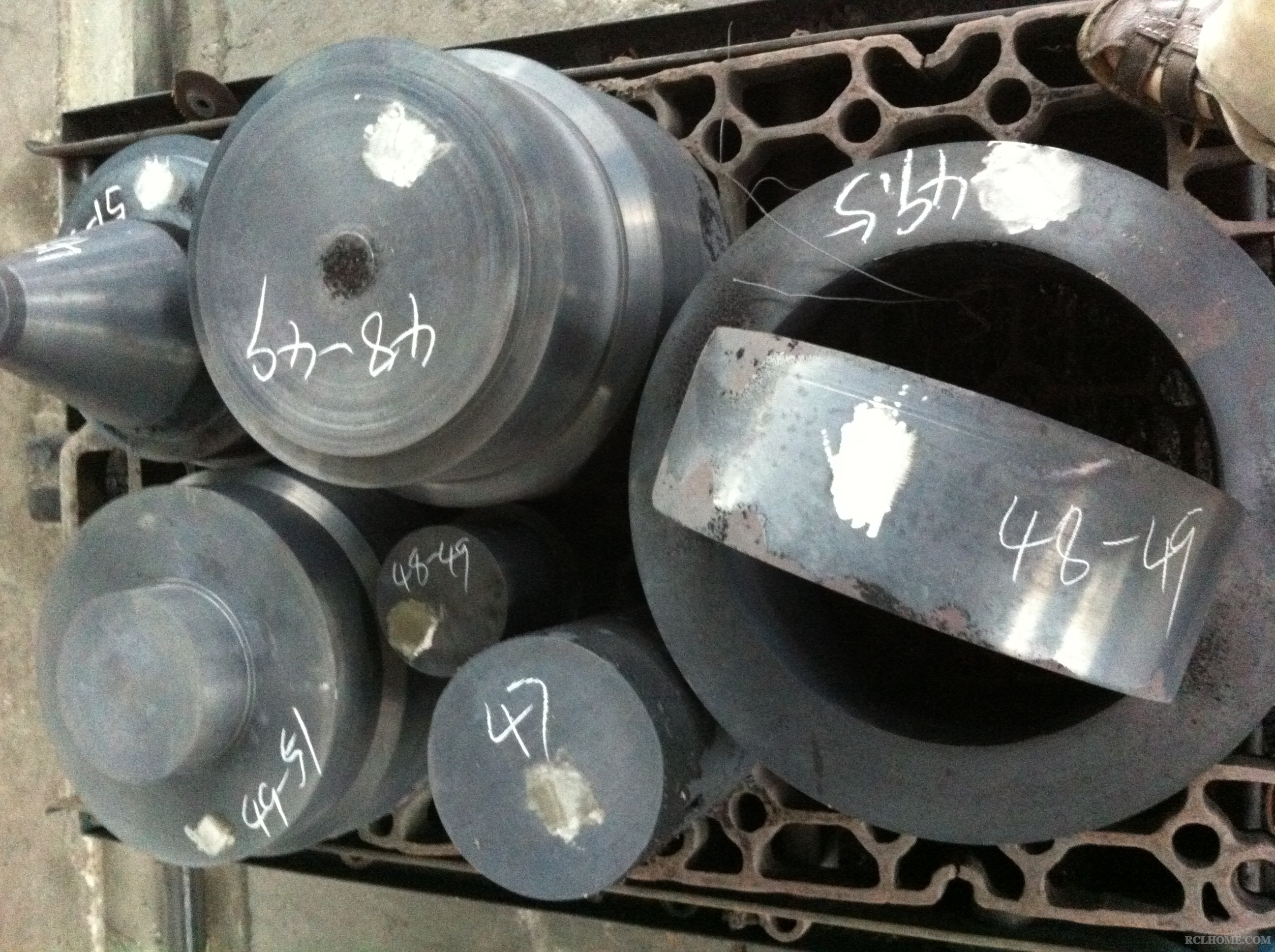

           看看下面这三幅图片,这些都是在多用炉加热淬火后未经清洗直接回火的模具,回火温度均为400℃、450℃各一次,N小时,能看出什么端倪来
