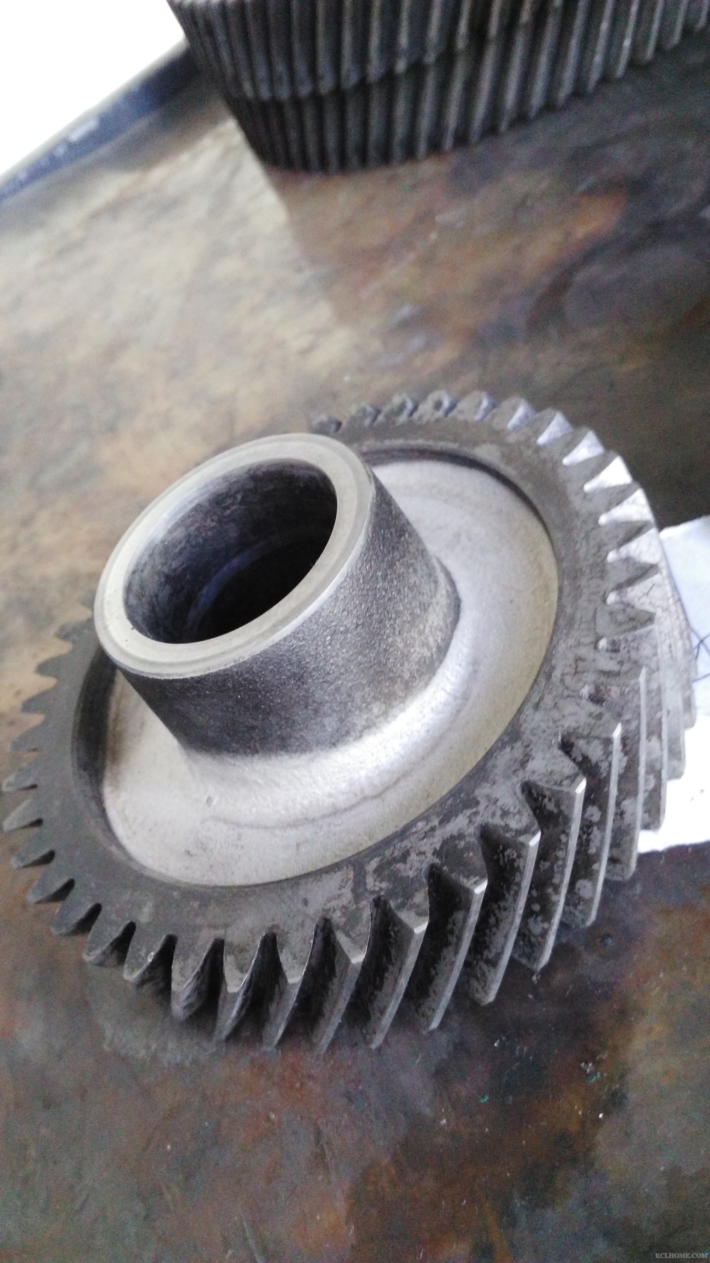

有一炉产品出现淬火后出现图片中的情况,而且该炉全部是那个部位出现白色,其他炉次没有,主要异常为白亮色处,求解答

              什么设备?是渗碳淬火?还是渗完碳的齿轮只加热淬火?
发表于 2015-10-16 13:18:23 | 显示全部楼层
产品入炉前什么状态,清洗了吗

 楼主| 发表于 2015-10-16 13:23:06 | 显示全部楼层
爱协林的多用炉,低碳钢渗碳淬火,后回火,清洗在进炉和回火后都进行一次

 楼主| 发表于 2015-10-16 13:24:46 | 显示全部楼层
大浪淘沙 发表于 2015-10-16 13:18
产品入炉前什么状态,清洗了吗
入炉前等温正火的渗碳钢经机加后清洗后预热再进炉渗碳
发表于 2015-10-16 13:34:12 | 显示全部楼层
nchu 发表于 2015-10-16 13:23
爱协林的多用炉,低碳钢渗碳淬火,后回火,清洗在进炉和回火后都进行一次 ...
回火后?回火前吧?

发表于 2015-10-16 14:10:03 | 显示全部楼层
同一炉的同一个部位出现。。。好有规律,会是淬火过程出现了问题么?期待看看金相是怎么样的。

 楼主| 发表于 2015-10-16 16:11:21 | 显示全部楼层
曾经最美 发表于 2015-10-16 14:10
同一炉的同一个部位出现。。。好有规律,会是淬火过程出现了问题么?期待看看金相是怎么样的。 ...
每个产品都是那个位子,就是这一炉会有这种情况,我们质管部长说没什么关系直接往下走。但是我就想知道是什么原因
发表于 2015-10-16 17:35:59 | 显示全部楼层
          孤以为是因为清洗剂污染严重,前清洗表面附着、沉积的污物渗碳后烧结,最终淬火回火后就形成了这个状况

 楼主| 发表于 2015-10-17 10:23:52 | 显示全部楼层
孤鸿踏雪 发表于 2015-10-16 17:35
孤以为是因为清洗剂污染严重,前清洗表面附着、沉积的污物渗碳后烧结,最终淬火回火后就形成了 ...
但是齿轮是用装料杆通过内孔窜装的,清洗完后污物应该会流下来,而且淬火加热前我们还会做450度预热处理,今天到看了一下热前的产品,摆放都是平躺着然后在热后出现白亮色的地方都会积较多的油,而且那个部位热前是不加工的表面就是毛坯表面粗糙组织,不知道积油加上一些污物是不是导致那个位子难以清洗掉,而在预热的时候污物烘干吸附在表面导致渗碳淬火出现这种表面颜色亮白
发表于 2015-10-17 14:54:51 | 显示全部楼层
nchu 发表于 2015-10-17 10:23
但是齿轮是用装料杆通过内孔窜装的,清洗完后污物应该会流下来,而且淬火加热前我们还会做450度预热处理 ...
       “是齿轮是用装料杆通过内孔窜装的,清洗完后污物应该会流下来,而且淬火加热前我们还会做450度预热处理”
       这个,与预氧化木有关系的。
      “今天到看了一下热前的产品,摆放都是平躺着然后在热后出现白亮色的地方都会积较多的油,而且那个部位热前是不加工的表面就是毛坯表面粗糙组织,不知道积油加上一些污物是不是导致那个位子难以清洗掉,而在预热的时候污物烘干吸附在表面导致渗碳淬火出现这种表面颜色亮白”
      这就对了,为什么热后有缺陷的地方就是当初有积油的地方。
       你可以做个试验:就是将你清洗机中的清洗剂全部抽出来,将清洗槽清理干净,然后加上自来水后,什么已不在添加,入炉前就用90°的自来水清洗,然后淬火后还用热水清洗,或干脆不清洗,然后看看回火后的外观如何
发表于 2015-10-19 16:09:59 | 显示全部楼层
再上传反面的照片,看看形态。
