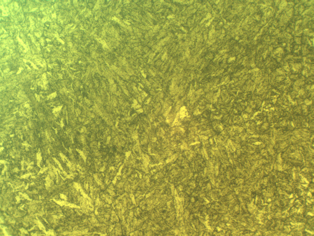

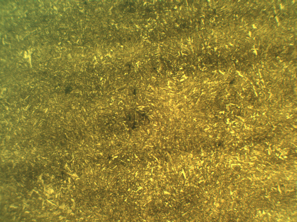

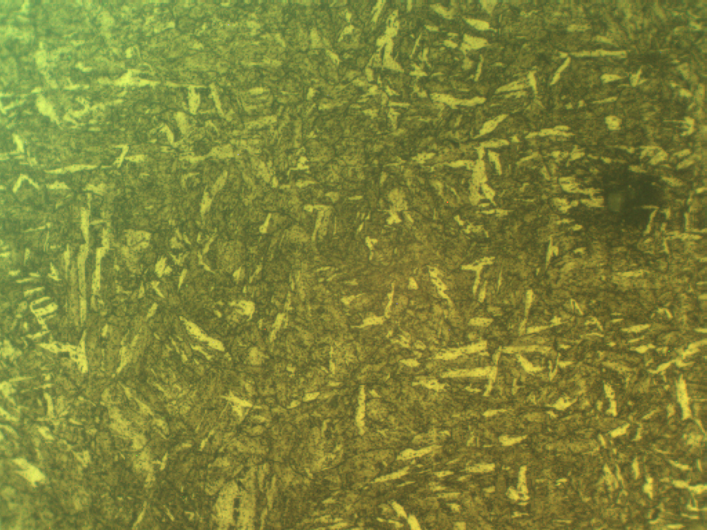

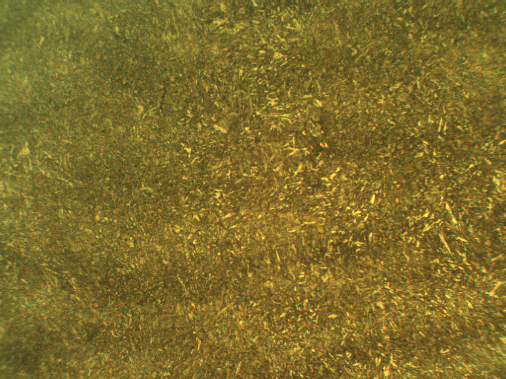

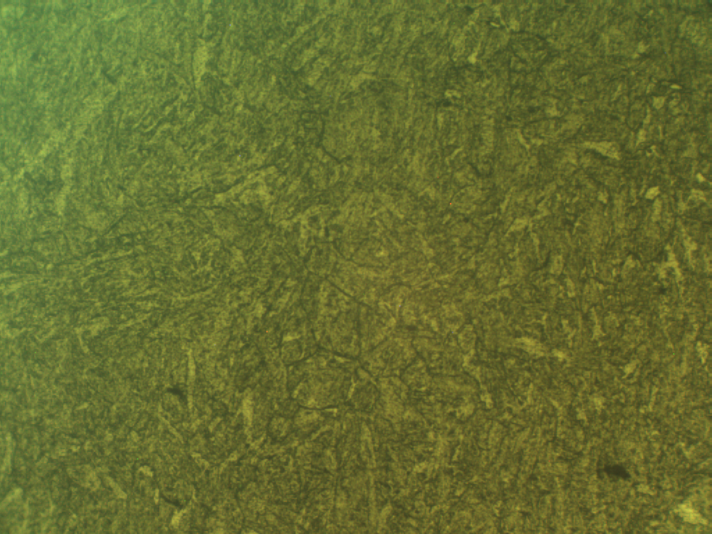

H13锻件锻后退火,1020淬火,回火温度580,Q+T是在外协做的。验收时冲击功较低,AKV只有5J。不合格。金相组织如图,请帮分析组织谁什么(尤其是图中的白色组织),晶粒度几级,带状组织几级。引起冲击不足的原因是什么。谢谢。补充一下,该产品是外径1340  内径680  长度1270的外套,要求硬度36-39HRC, 退火工艺900X14h,炉冷,外协工艺1020X9H,油冷,580X15H(外协工艺不一定是真的),取样性能为1#,1198   1022  13    38   4.2J      36HRC

 楼主| 发表于 2015-11-8 17:19:13 | 显示全部楼层
qibao9891 发表于 2015-11-8 15:57
有没有暗场照片?
貌似明场内,靠形态区分出碳化物来的,在论坛内屈指可数。阿豹还不在其中。
没有,只有这个,暗场如何区分

 楼主| 发表于 2015-11-10 15:55:23 | 显示全部楼层
有没有暗场照片?
能看出来的组织,帮忙分析一下,谢谢
