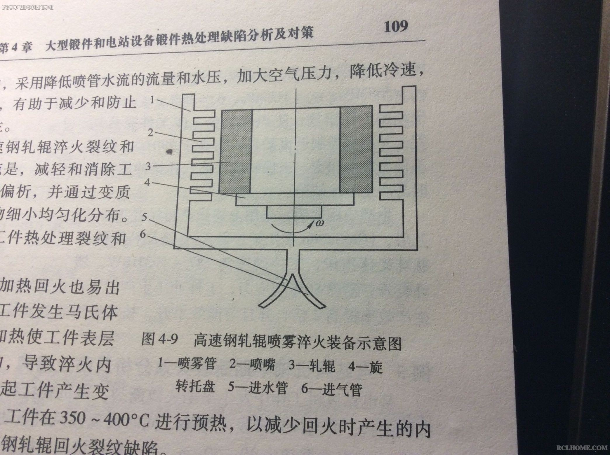

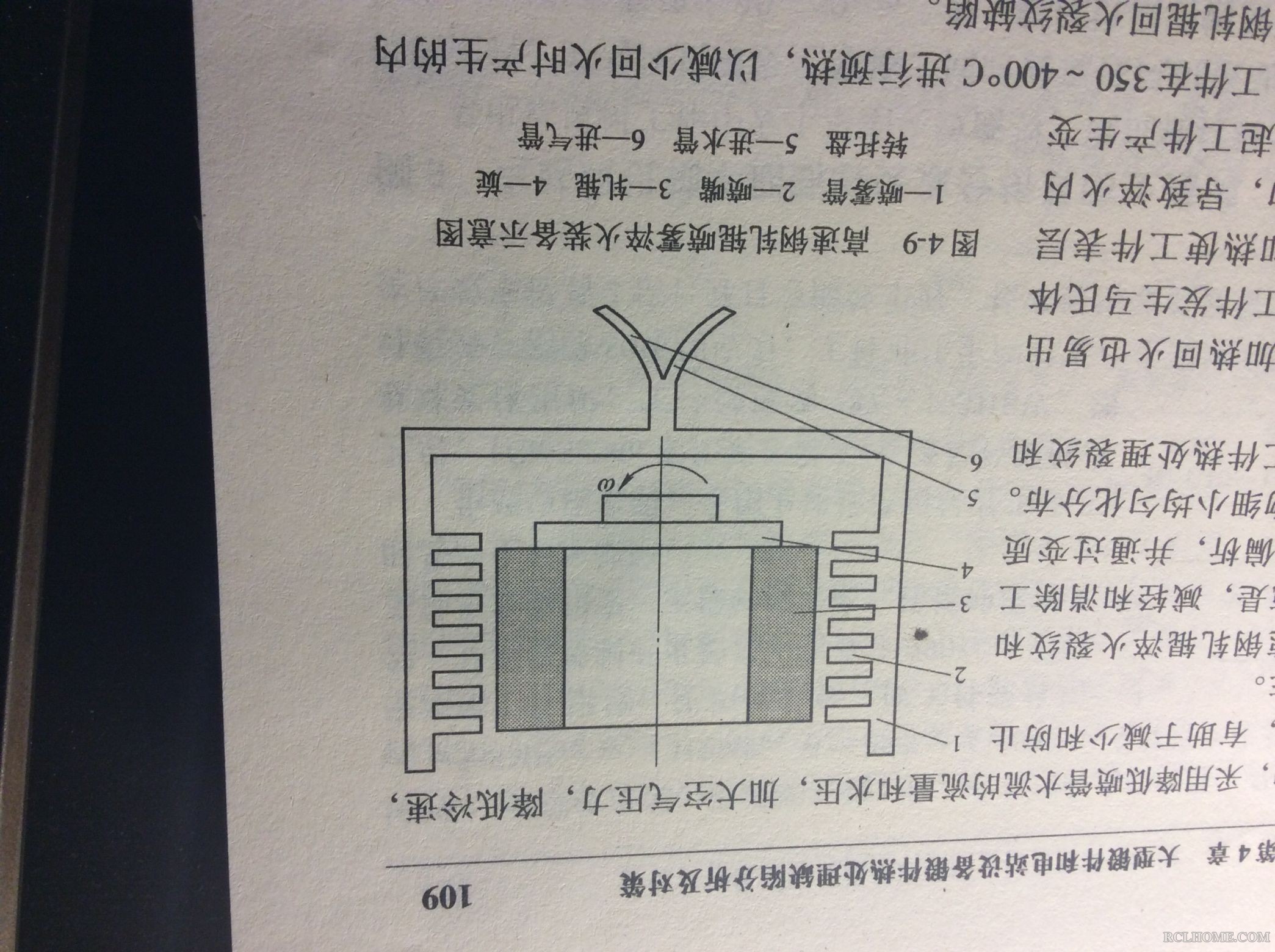

发表于 2015-11-19 17:51:33 | 显示全部楼层
image.jpg 看看这个喷雾装置
发表于 2015-11-19 18:26:47 | 显示全部楼层
cnszgong 发表于 2015-11-19 17:51
看看这个喷雾装置
把龚工的图片转个向
发表于 2015-11-19 18:28:39 | 显示全部楼层
沧海一声笑 发表于 2015-11-19 18:26
把龚工的图片转个向
平板拍摄,忘了调整角度。
