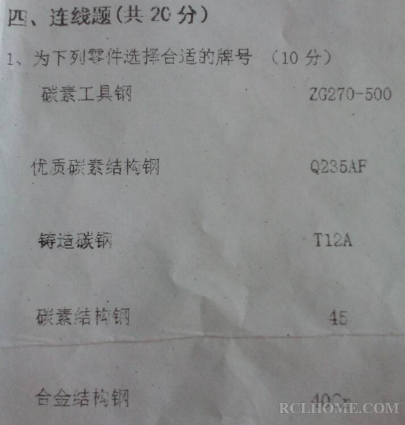

发表于 2015-11-26 12:03:38 | 显示全部楼层 |阅读模式
截图在二楼。

截图 放在这里。。。。。。。。。。。。。。。。。。。。。。。

看不明白!{:soso__13165319925079696742_2:}
 楼主| 发表于 2015-11-26 12:33:56 | 显示全部楼层
连线题,可以做做。

“为下列零件选择合适的牌号”这句话有问题,那里有零件?怪不得娃娃看不明白
是否可以这样说:这些材料牌号属于那类的钢?

发表于 2015-11-26 14:22:46 | 显示全部楼层
           1. 碳素工具钢——T12A  (GB/T1298-2008)
           2. 优质碳素结构钢——45*  (GB/T699-1999)
           3. 铸造碳钢(碳素铸钢)——ZG270—500  (11352-1989)
           4. 碳素结构钢——Q235AF  (GB/T700-2006)
           5. 合金结构钢——40Cr  (GB/T3077-1999)

发表于 2015-11-26 14:41:39 | 显示全部楼层
是否可以这样说:这些 ...
完了,才盖了6楼。
被另一个娃娃抢答了。
是否他的2、4题答错了?
发表于 2015-11-26 15:11:21 | 显示全部楼层
吉祥如意 发表于 2015-11-26 14:41
完了,才盖了6楼。
被另一个娃娃抢答了。
是否他的2、4题答错了?
娃娃认为是怎样的?
发表于 2015-11-26 15:16:57 | 显示全部楼层
所以因为 发表于 2015-11-26 15:11
娃娃认为是怎样的?
脑壳有点晕!
请您帮我清醒清醒!

发表于 2015-11-26 15:32:52 | 显示全部楼层
娃娃认为是怎样的?
我认为2和4应该反过来
发表于 2015-11-26 15:37:38 | 显示全部楼层
吉祥如意 发表于 2015-11-26 15:16
脑壳有点晕!
请您帮我清醒清醒!
2题应该是对的,4题让您想一想。
发表于 2015-11-26 15:46:55 | 显示全部楼层
正信热处理 发表于 2015-11-26 15:32
我认为2和4应该反过来
我想还是不要反过来
发表于 2015-11-26 15:47:39 | 显示全部楼层
所以因为 发表于 2015-11-26 15:37
2题应该是对的,4题让您想一想。
不敢想了!
2题对,4题还会错!
跟着您一起往下跳跃!
发表于 2015-11-26 15:58:29 | 显示全部楼层
吉祥如意 发表于 2015-11-26 15:47
不敢想了!
2题对,4题还会错!
跟着您一起往下跳跃!
一起往下跳跃,工具钢有几类?请马上回答
发表于 2015-11-26 16:03:16 | 显示全部楼层
所以因为 发表于 2015-11-26 15:58
一起往下跳跃,工具钢有几类?请马上回答
二呀吗二二二二。
