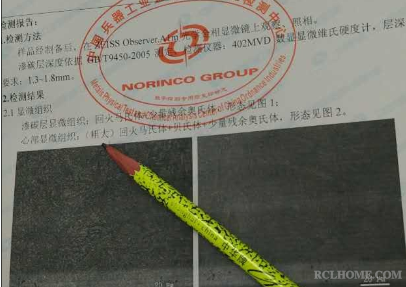

先看看这个检测报告

什么材质的渗碳件?

20CrMnTi

虽然盖有红色的“中国....检测中心”的大印,其结果确实不敢苟同。

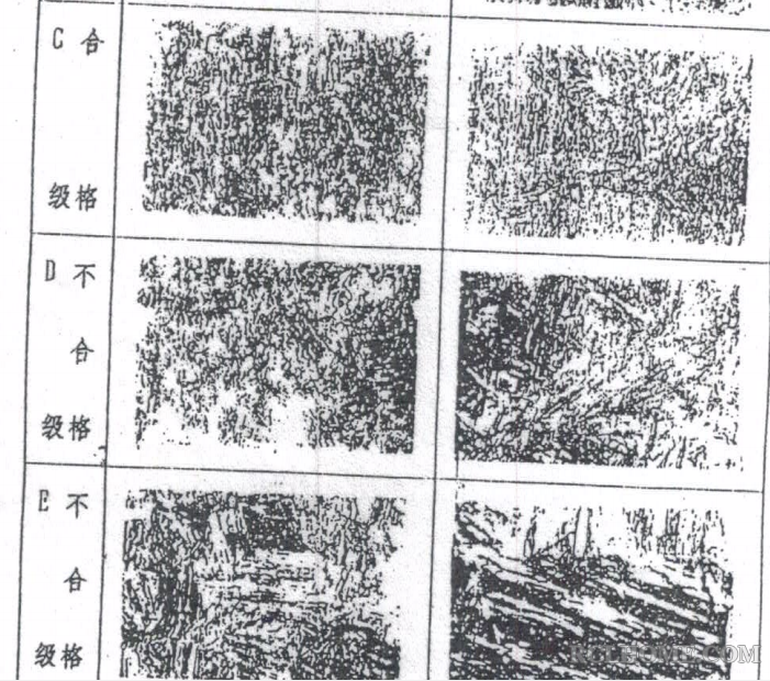

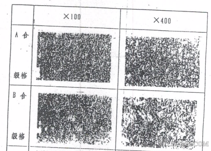

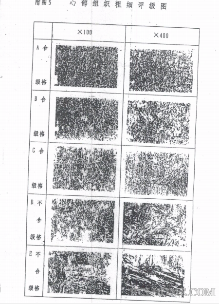

再看看这个标准,这可是小日本的

眼神不好,能将400第一张和第四张分别给个特定吗?
先谢谢。

这个可以吗

还是云里雾里出不来。
此标准适用的钢种和热处理状态?

此标准就是20CrMoH齿轮渗碳淬火的检测标准

还要问:小日本认可的心部硬度是多少?

这个齿轮模数很小(1.75),要求芯部硬度25~40HRC

20CrMnTi心部淬火能出现残余奥氏体吗?

这个标准我倒是见过,我们这里有个企业就是执行的这个标准

说说看,为什么不能?

瞎说一下,含碳量好像达到0.6以上才能出现残奥吧。

这是小日本的标准,我们这有个做摩托车曲轴的厂,生产的曲销就是按这个标准,曲销的材料也是日本的SCM420H

即然提出了对心部马氏体的要求,其实就是对原材料和工艺提出了更高的要求。

我个人认为对于心部马氏体提出一定的要求还是有必要的。

今天看了一份资料,含碳量在O.3以下的钢淬火也能出现残奥

是500倍下或1000倍下可见的残余奥氏体吗?

资料上是说在执行冷处理工艺的情况下通过对比得出的结论。而且还在另一份资料上见过低碳板条马氏体中也存在10一20nm的薄壳残余奧氏体。

低碳板条马氏体中是会有残余奥氏体,问题是光镜下是否可见?

光镜下应该看不出来吧?资料上说的是通过冷处理后再通过对比前后硬度得出的结论

关键是这个芯部低碳马氏体粗细如何评定?依据标准?

           这个,也许就是清淡专家所讲的局部偏析的奇观吧,应该是个例,不具有普遍性

微区成分偏析啊,这不是清淡在太仓会以上所讲的吗?
