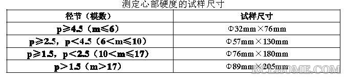

用圆柱形试样代替。AGMA 2004-B89 中英文对照

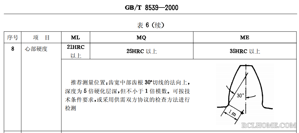

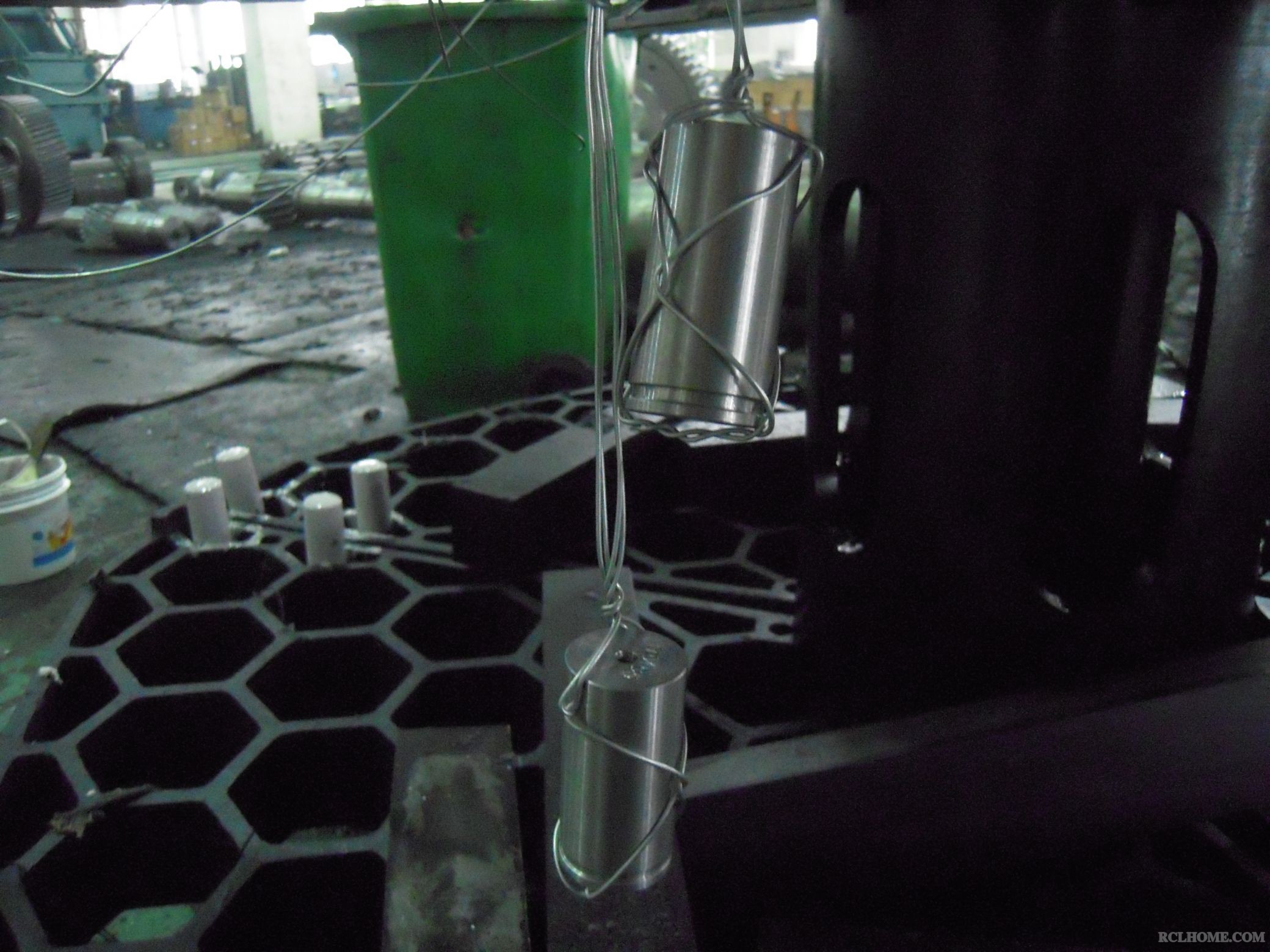

GB/T8539 8539.jpg
