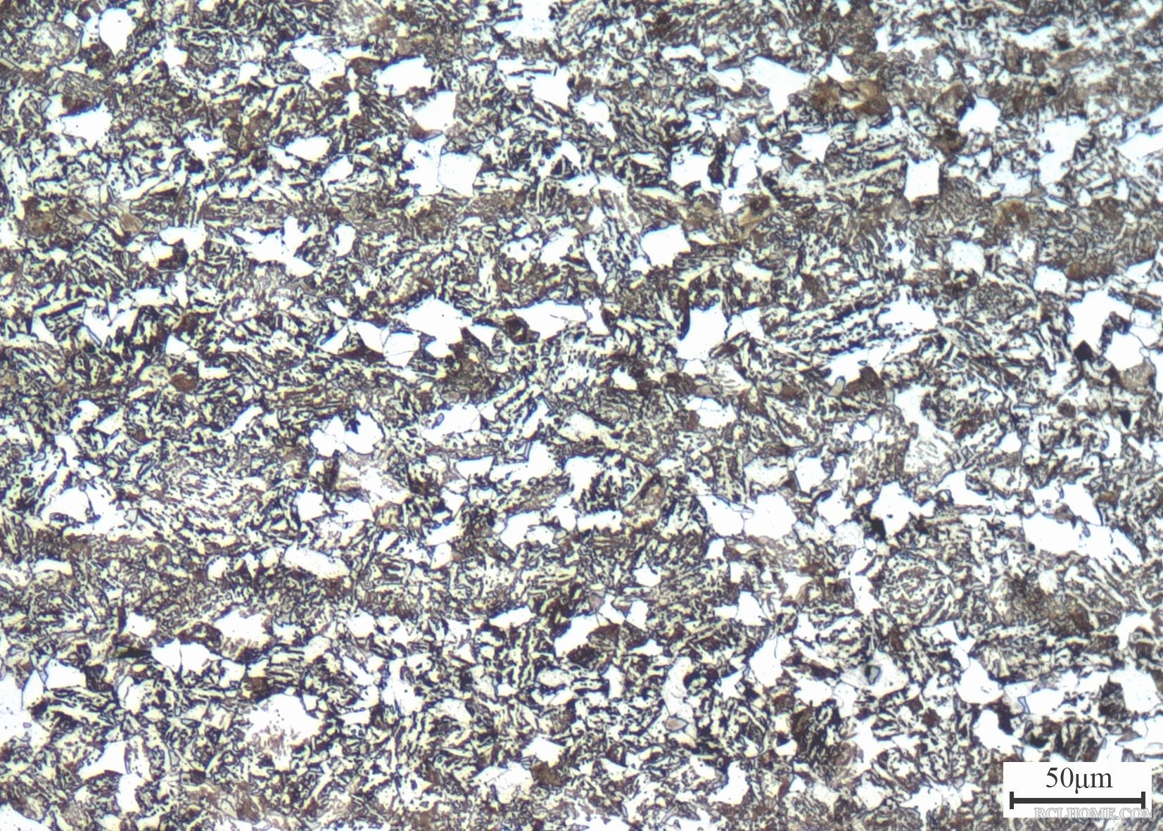

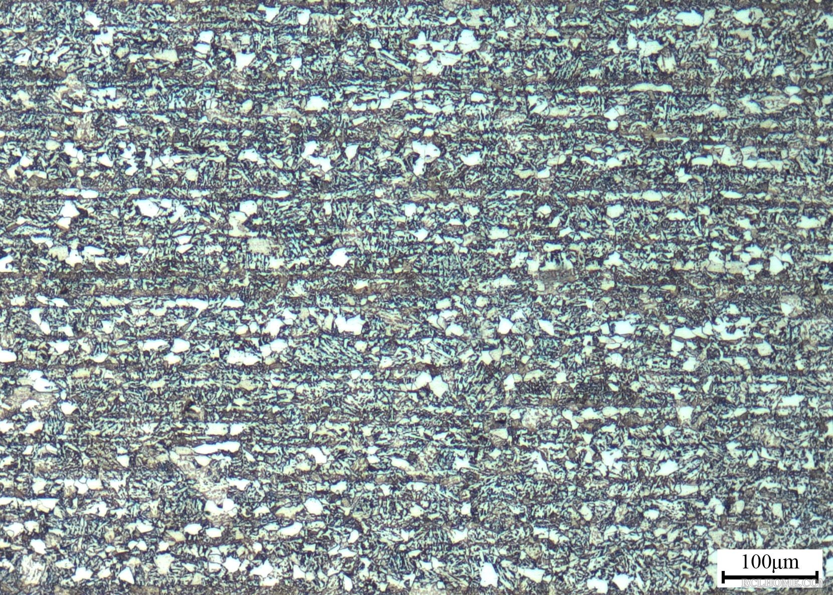

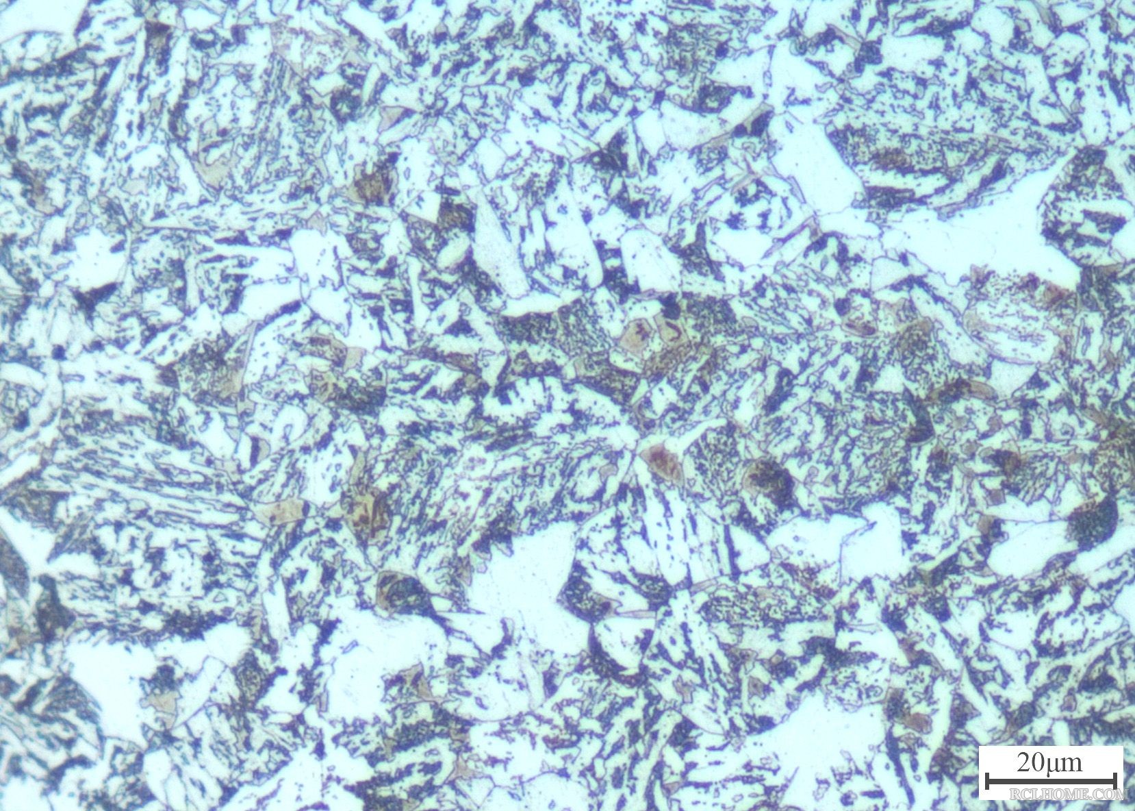

材料SCM 420H,在不知道具体热处理工艺的情况下,测得硬度为25HRC左右,附件为观察到的金相组织,组织中存在带状组织(未找到该组织带状组织的评级标准),本人认为该组织由铁素体+贝氏体(依据组织形态)组成,不知道是否正确。所以寻求各位老师、同仁的帮助,判断该组织组成,并说一说判断依据。

发表于 2015-12-29 20:05:11 | 显示全部楼层
上B+F 黑色的部分像是托氏体,这是未淬透组织。不知道工艺的情况下,只能这样子了

发表于 2015-12-29 22:00:11 | 显示全部楼层
guminjie 发表于 2015-12-29 20:05
上B+F 黑色的部分像是托氏体,这是未淬透组织。不知道工艺的情况下,只能这样子了 ...
你好,这是我第一次发帖。谢谢你的回复,我想追问一下,
你断定以上组织为上B+F的根据是什么?
是根据组织形态吗,由条状、无规则的F+粒状碳化物 及其分布状态   推断组织为上B?
另外,这种组织有评定标准吗,及带状组织的评定标准?

发表于 2015-12-30 19:26:31 | 显示全部楼层
你断定以上组织为上B+F的根据是什么?
F:块状、月牙状的亮白色,最明显的特征:边界轮廓分明(只有这个才称的上是铁素体)
上B:是有铁素体和碳化物构成:条状铁素体成大致平行状分布,中间参杂着短杆状渗碳体。
这没标准的  看图谱    另外做金相很重要的一点就是打硬度
至于图中黑色部分应该是为淬透的托氏体(又称极细珠光体)性能差。如果知道工艺就能确定了。

发表于 2015-12-30 20:26:01 | 显示全部楼层
局部可能还存在有(淡黄色的)马氏体组织。
