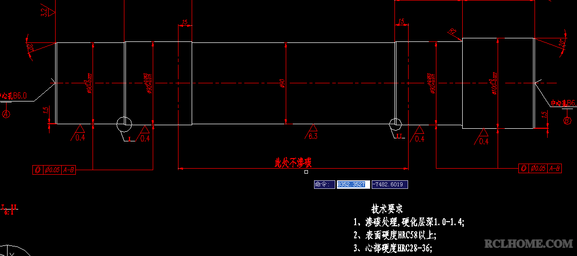

         你对这个图纸上标注的心部硬度28~36HRC如何理解?这个硬度具体在什么位置施检?

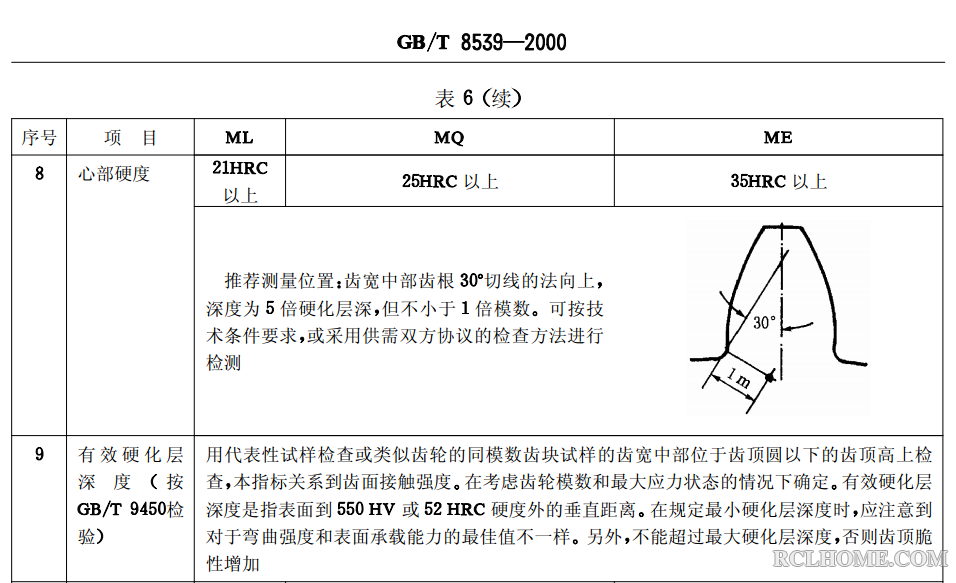

发表于 2016-1-7 10:13:12 | 显示全部楼层
心部硬度应位于大于3倍有效淬硬层深的位置开始打点。

回孤老师, 参见17楼的回复标准. 我的理解是从这个位置为起点来算心部组织和硬度。  发表于 2016-1-8 11:28

这个问题我说的有点想当然了,仔细想想还真不好回答:
1、我干的产品较小且形状简单,就以基体部分的几何中心作为检测位置。所以也就把你的轴的中心作为检测位置而担心了。如果是根本淬不透的大件,检测其几何中心的硬度也无意义。

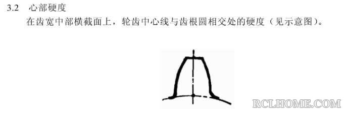

2.形状复杂的件,应该由设计者或相关标准指定位置,如《QC∕T 262-1999 汽车渗碳齿轮金相检验》:
3、渗碳淬火件通用标准中尚未看到心部硬度检测位置的规定,倒是在《GB∕T 25744-2010 钢件渗碳淬火回火金相检验》中有一个心部组织的规定:
但是否就可以以这个区域作为心部硬度检测位置呢?没有依据。
