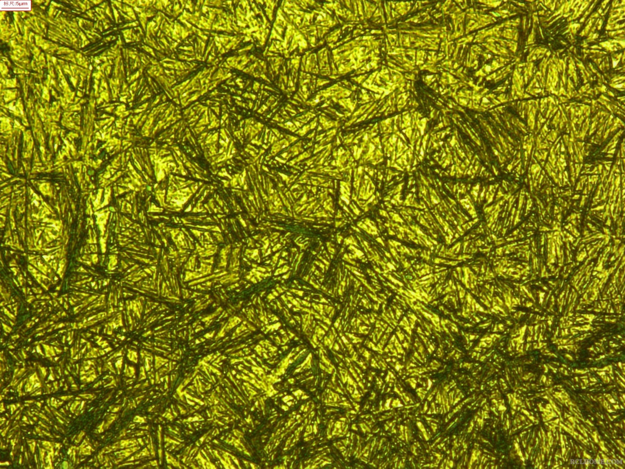

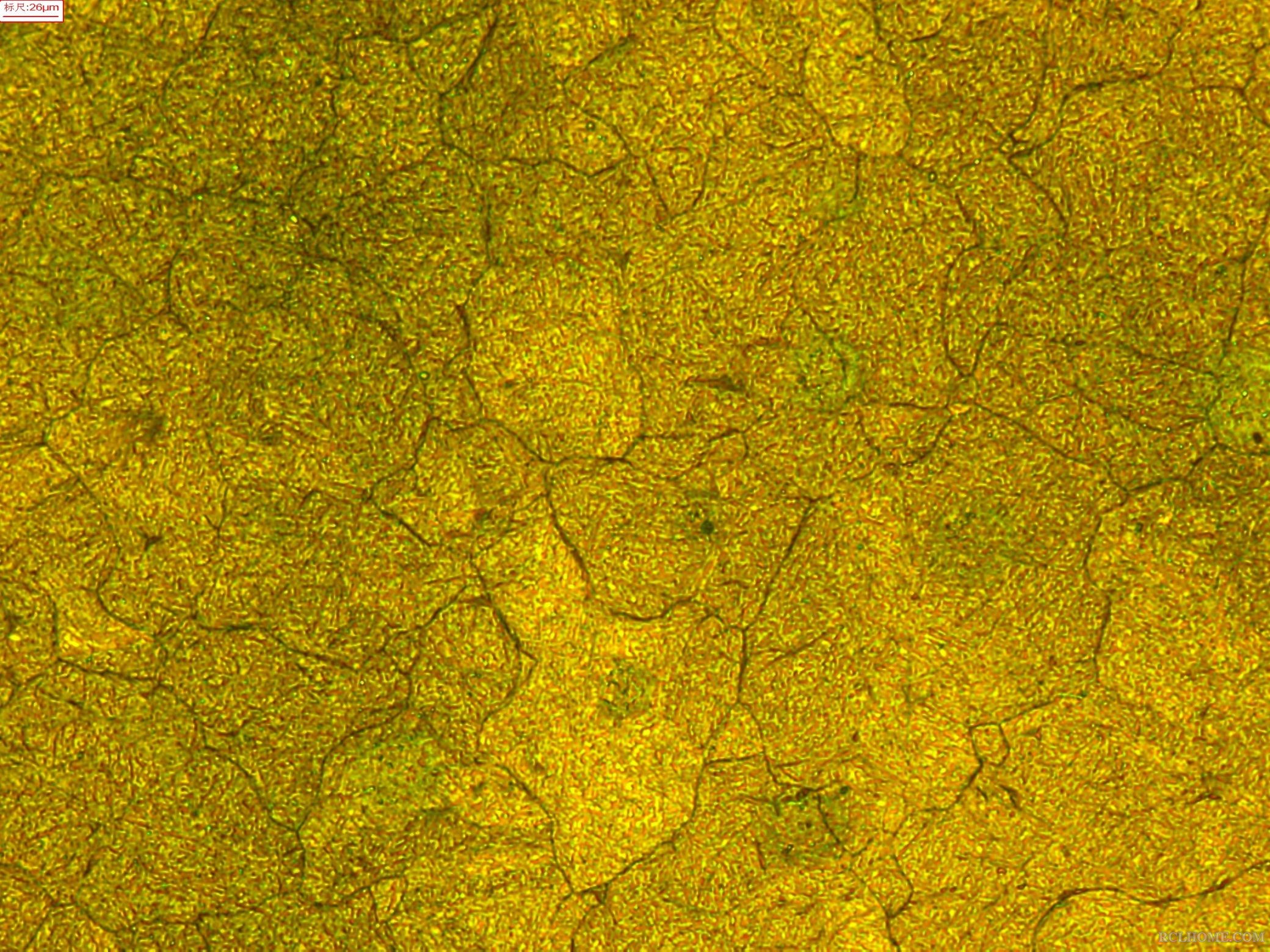

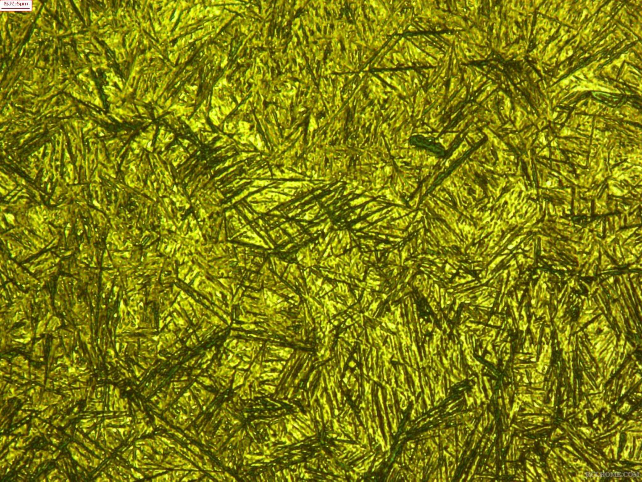

 楼主| 发表于 2016-4-8 15:34:59 | 显示全部楼层
图如下,
心部组织
心部组织
粗晶组织
粗晶组织
粗晶组织
粗晶组织
渗碳层晶粒度
渗碳层晶粒度
晶粒粗大暂且不说,金相照片做的挺好,为金相照片点个赞。  发表于 2016-4-8 20:08
孤鸿踏雪 + 20 立此存照
