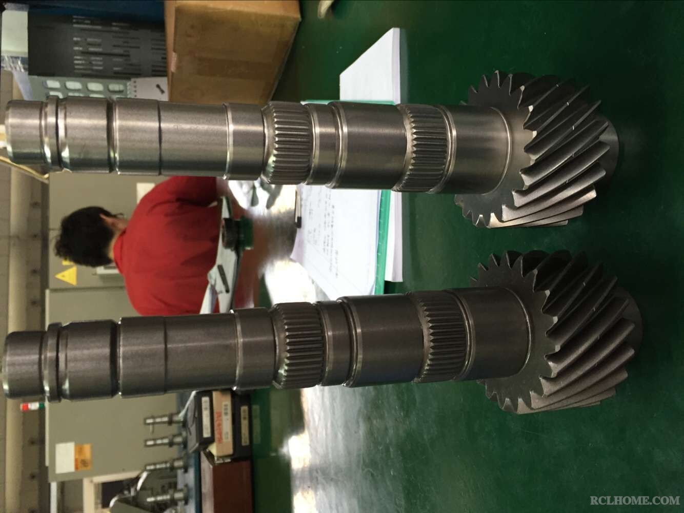

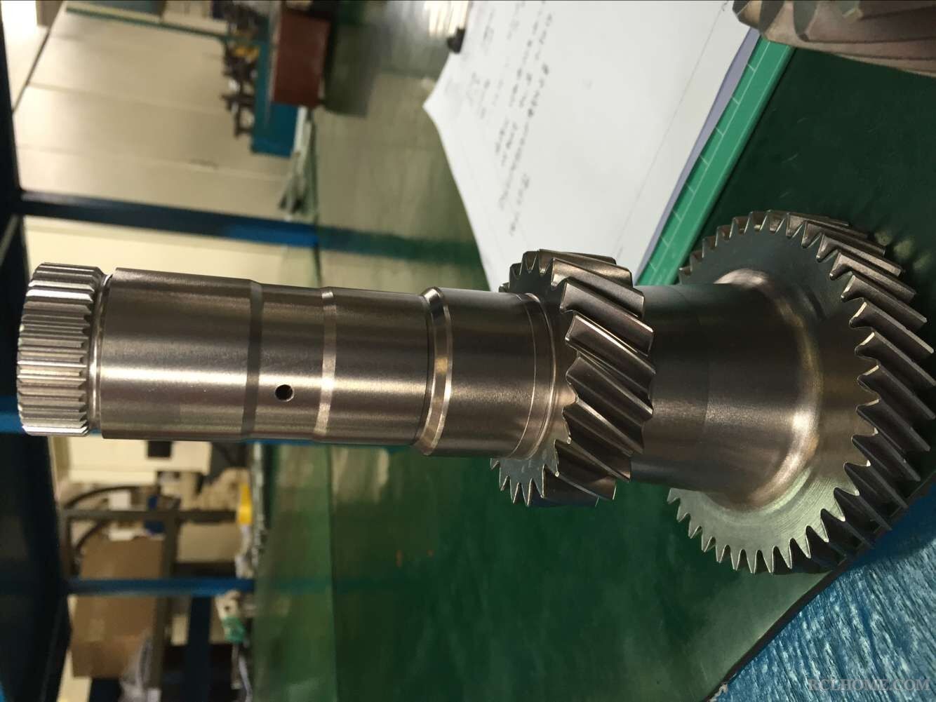

各位清理抛丸出的产品颜色是怎么样的呢?图中左边的还是右边的,使用什么设备?价值多少?钢丸直径多大?钢丸硬度多少?

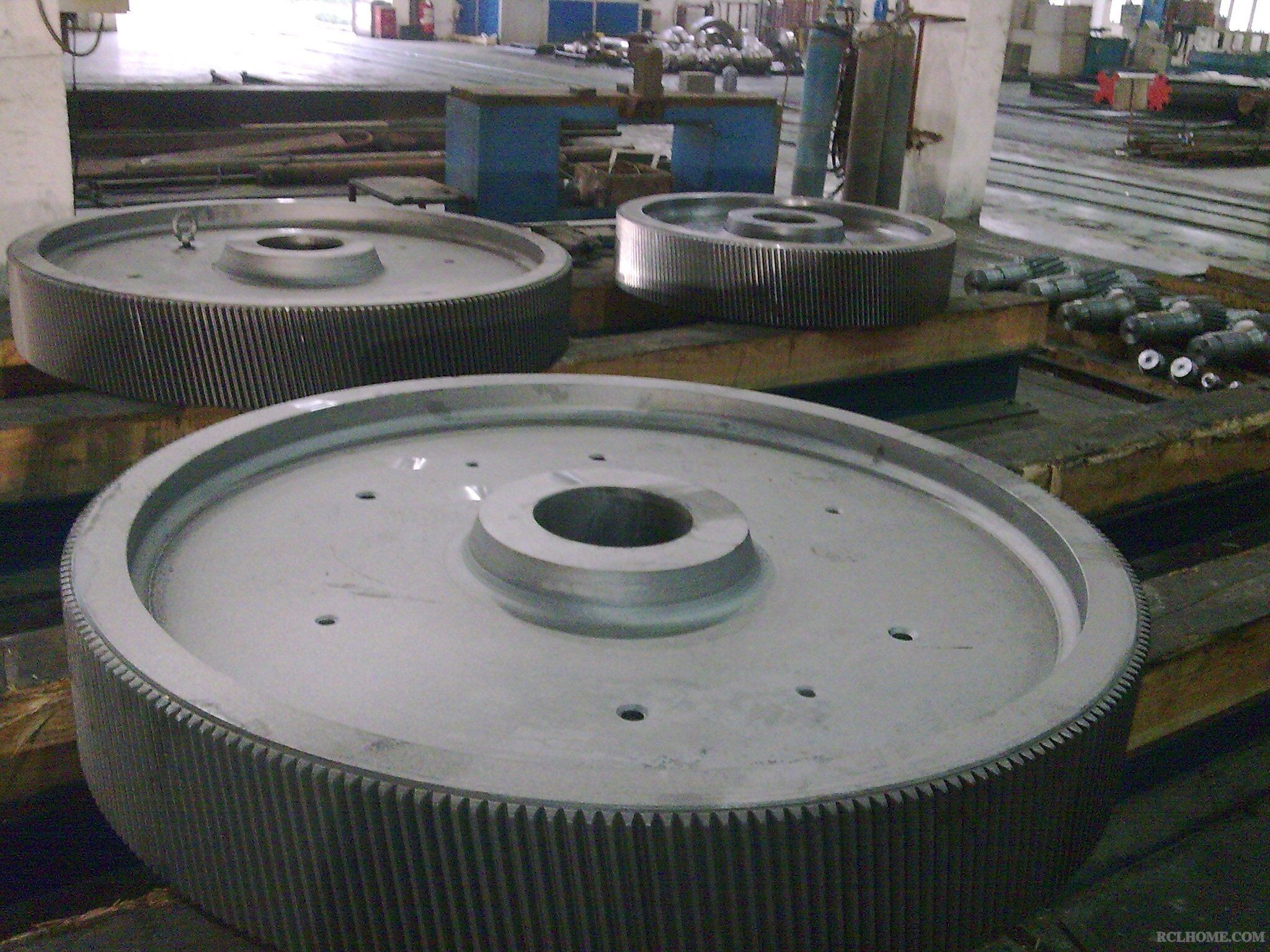

 楼主| 发表于 2016-4-20 22:17:04 | 显示全部楼层
cnszgong 发表于 2016-4-20 21:50
抛丸还有这种颜色的(背景就是抛丸机平台)
产品好大,我们目前抛丸效果不好,就是第一幅图表面不好的那个,我领导想改善表面状况,我们抛丸机也比较烂,除尘不行,抛丸出来后表面很多粉尘,手一摸表面,手全黑了。钢丸颗粒直径0.6mm,硬度55-65HRC,清理抛丸

清理喷丸硬度40HRC,强喷钢丸硬度才和你们的差不多,我们做的零件和你们极其相似,你们的一根是中间轴,一根是外输入轴吧
