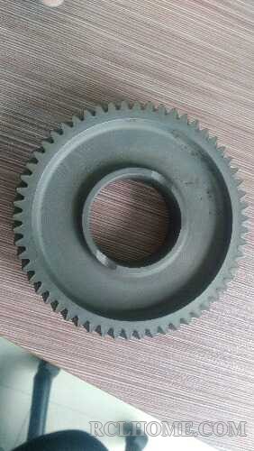

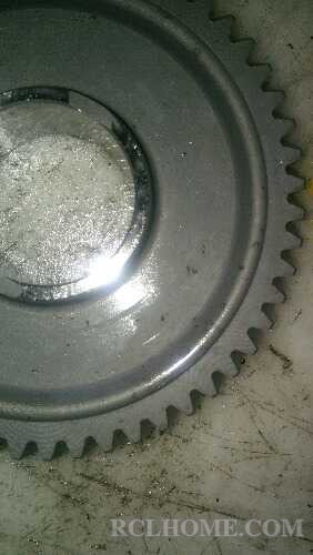

各位老师好,由于齿轮热处理后清理抛丸夹钢丸,我公司想取消清理抛丸,但出炉后的产品表面有黑色斑点,大家有知道怎么产生的吗?怎么才可以消除掉?
发表于 2016-5-28 12:40:48 | 显示全部楼层
清多上几张不同角度拍摄的清晰图片。

 楼主| 发表于 2016-5-28 12:51:26 来自手机 | 显示全部楼层
搬运工 发表于 2016-5-28 12:40
清多上几张不同角度拍摄的清晰图片。
主要在这一面

 楼主| 发表于 2016-5-28 23:57:14 来自手机 | 显示全部楼层
今天问了丰东多用炉厂家,厂家认为是淬火油中的碳黑在淬火时附着在工件表面,各位老师怎么看,如果真是这样,有没有简单快捷的处理方法。

 楼主| 发表于 2016-5-29 19:58:29 来自手机 | 显示全部楼层
沧海一声笑 发表于 2016-5-29 18:37
这么巧就这个部位有炭黑,那么其它部位为什么就没有呢?
也有,分布不均匀,碳黑是他们判断的,你们认为呢

发表于 2016-6-13 11:00:31 | 显示全部楼层
有可能油品劣化了,淬火油检测时应该有一项光亮度的检测的,看看是否达标。不达标的话油品公司应该有添加剂可以改善的。
我们公司的淬火油用了快10年了,也有这样的情况,抛丸不可取消。这么大的齿轮怎么会夹钢丸呢?渗碳淬火后清洗,清洗后回火,回火后抛丸,这样清洗干净,没有淬火油残留这样的齿轮形状应该不会夹钢丸的啊。
60
60
发表于 2016-6-13 11:03:40 | 显示全部楼层
另外你可以查一下装炉方式,齿轮与齿轮之间是不是靠在一起了,面和面贴在一起淬火后也会有这样的黑斑出现的。
