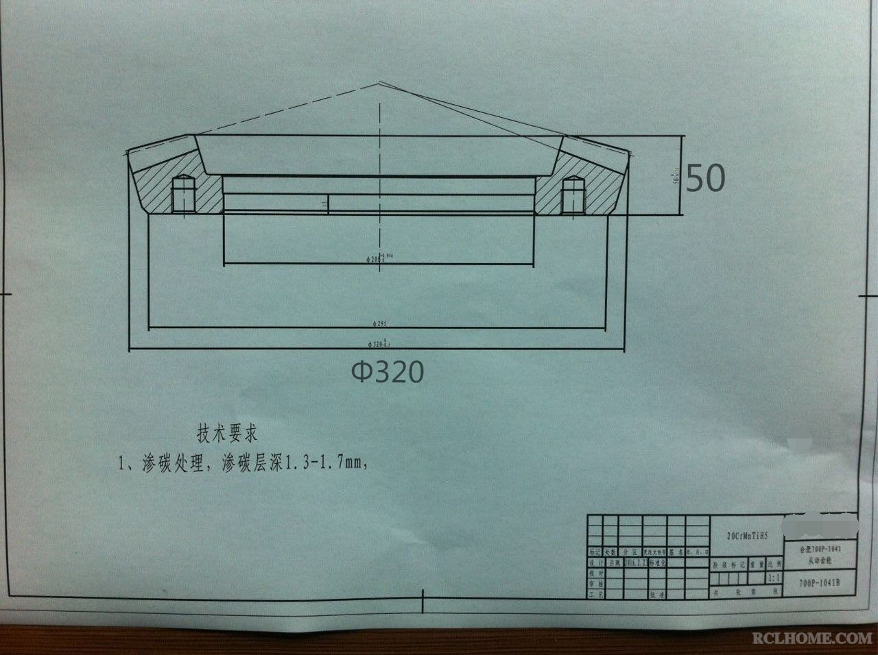

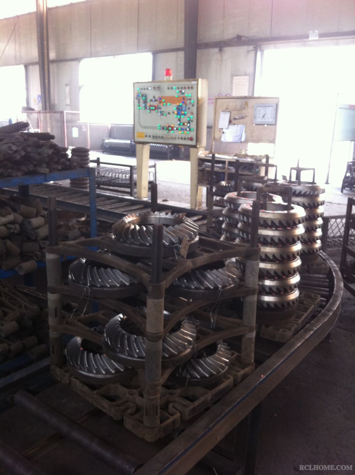

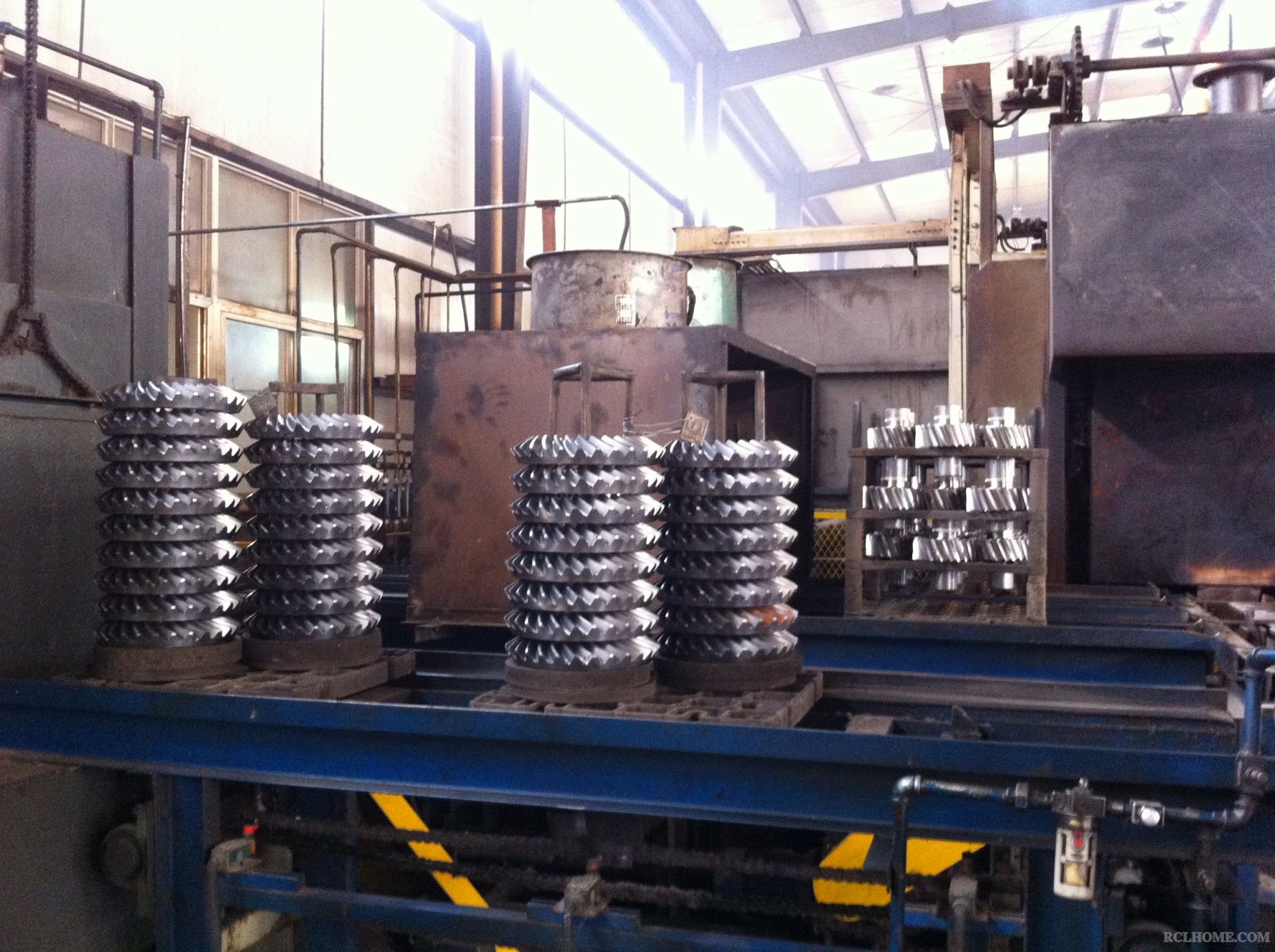

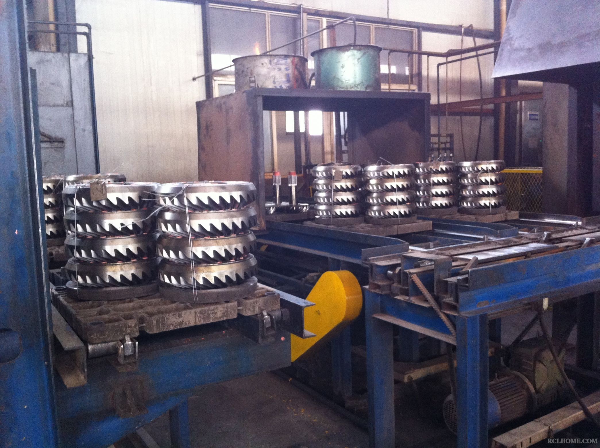

发表于 2016-6-13 10:58:48 | 显示全部楼层
          我们都是叠放平装,而且最下面的一件下面有一个底座,底座采用球墨铸铁制作,每次装炉必须平模上下面。
          现在我们的较大盆角齿都采用渗碳缓冷后压淬
 楼主| 发表于 2016-6-13 11:02:51 | 显示全部楼层
孤鸿踏雪 发表于 2016-6-13 10:58
我们都是叠放平装,而且最下面的一件下面有一个底座,底座采用球墨铸铁制作,每次装炉必须平模上 ...
你叠装时每个之间隔开不隔开?
发表于 2016-6-13 11:07:40 | 显示全部楼层
秦时明月 发表于 2016-6-13 11:02
你叠装时每个之间隔开不隔开?
不隔开,直接叠放。

 楼主| 发表于 2016-6-13 11:12:40 | 显示全部楼层
孤鸿踏雪 发表于 2016-6-13 11:07
不隔开,直接叠放。
那最底下的一个齿顶会不会压踏?
 楼主| 发表于 2016-6-13 11:14:27 | 显示全部楼层
非常感谢。
发表于 2016-6-13 11:15:51 | 显示全部楼层
秦时明月 发表于 2016-6-13 11:12
那最底下的一个齿顶会不会压踏?
         我们的齿轮未发现有压溃现象
 楼主| 发表于 2016-6-13 11:25:00 | 显示全部楼层
孤鸿踏雪 发表于 2016-6-13 11:15
我们的齿轮未发现有压溃现象
谢谢回复,我这如图片所示齿轮不多,多的是中孔带有凸台,叠装时齿与齿不接触,有你的建议,那就放心叠装了。

发表于 2016-6-14 19:05:41 | 显示全部楼层
秦时明月 发表于 2016-6-13 11:25
谢谢回复,我这如图片所示齿轮不多,多的是中孔带有凸台,叠装时齿与齿不接触,有你的建议,那就放心叠装 ...
秦兄:你注意到没有,孤哥齿轮的装料方式有齿面朝上与齿面朝下之分,如果不压淬那么这个可是对最终变形有影响奥
 楼主| 发表于 2016-6-14 22:00:40 | 显示全部楼层
沧海一声笑 发表于 2016-6-14 19:05
秦兄:你注意到没有,孤哥齿轮的装料方式有齿面朝上与齿面朝下之分,如果不压淬那么这个可是对最终变形有 ...
谢谢提醒,看到杨工的装法了。
