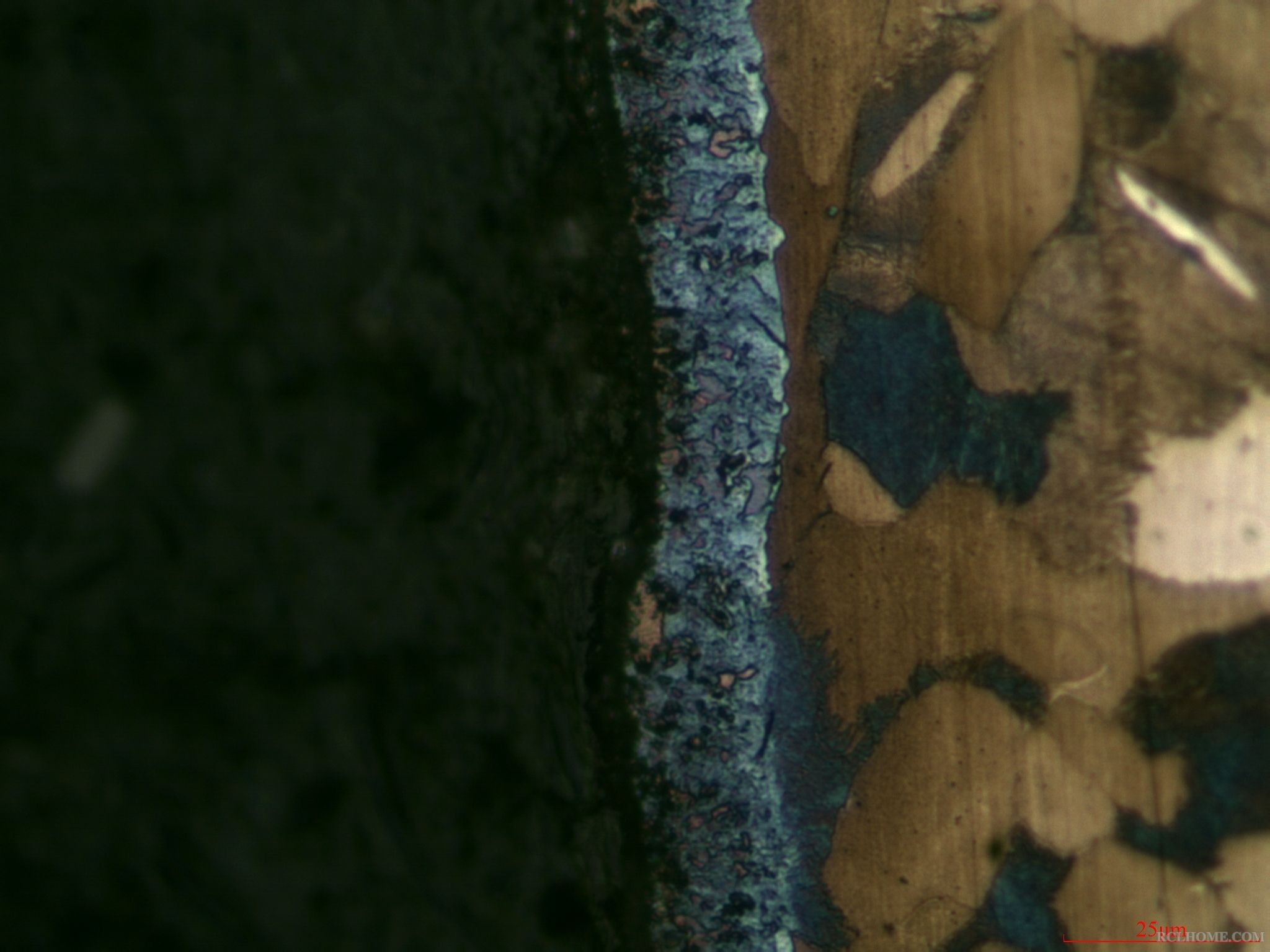

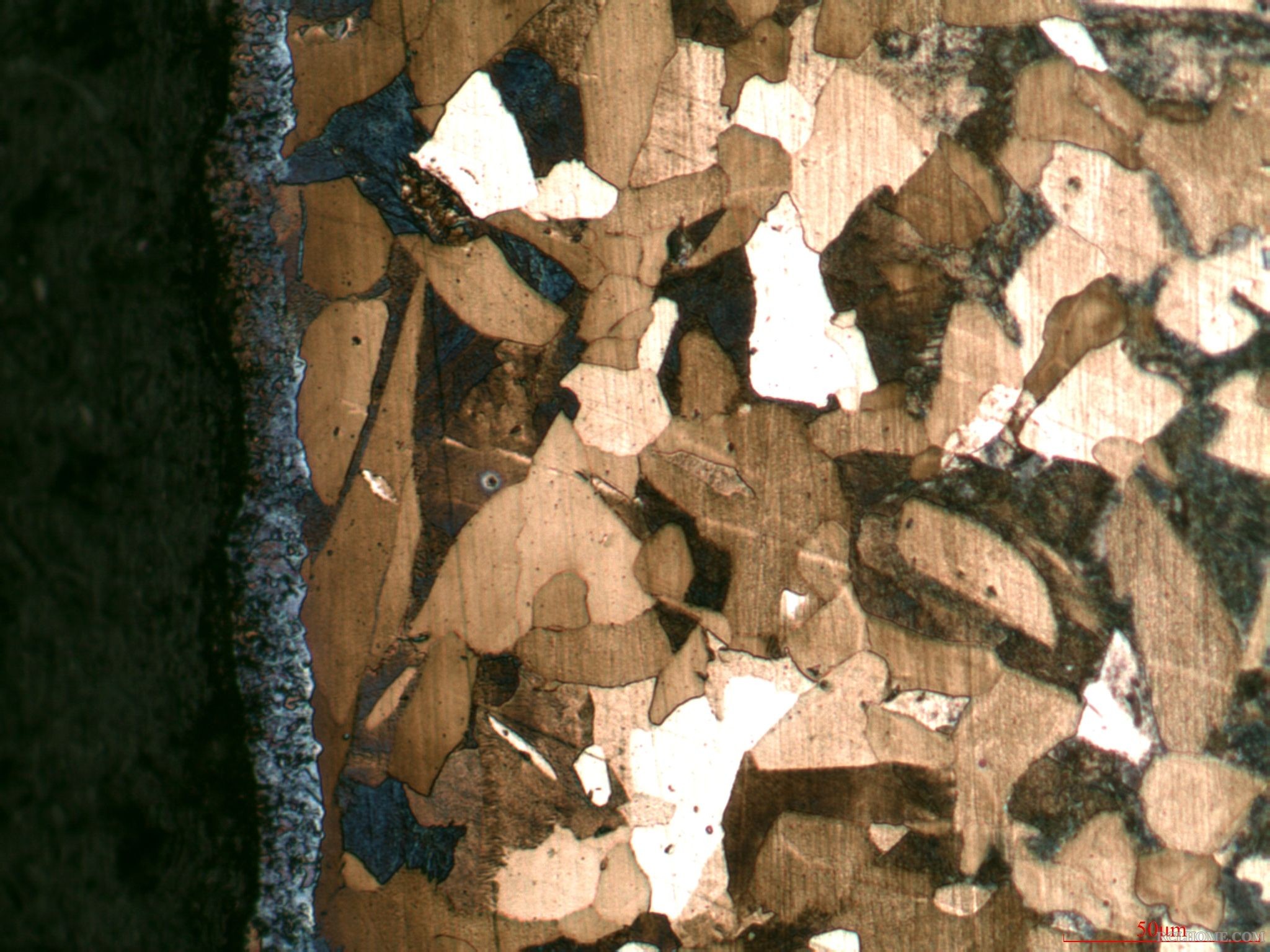

外协件(衬套)壁厚大约4mm,20Cr离子氮化,大体工艺500度18小时,NH3流量1.5L/min。技术要求:硬度大于等于650HV1,现检测硬度400HV1左右,金相如图,白亮层不白了,还是外层的不是白亮层?

发表于 2016-6-17 14:24:48 | 显示全部楼层
基体没有调质,看不到扩散层

 楼主| 发表于 2016-6-17 14:32:48 | 显示全部楼层
Francois 发表于 2016-6-17 14:24
基体没有调质,看不到扩散层

发表于 2016-6-17 15:49:57 | 显示全部楼层
你那白亮层简直就是大花脸啊
发表于 2016-6-17 15:51:37 | 显示全部楼层
