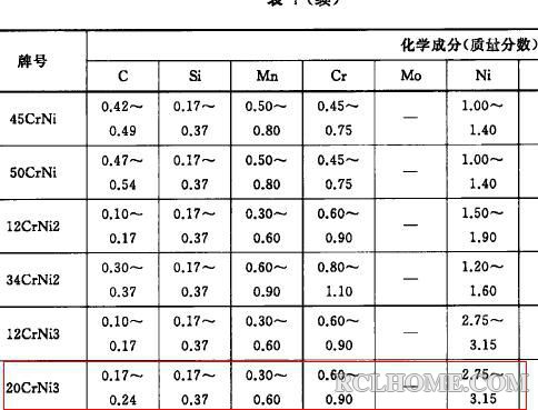

           这个材料不就是国产20CrNi3H含碳量稍低点吗?
发表于 2016-11-27 13:29:50 | 显示全部楼层
20CrNi3.jpg 不是同一种材料,在含Mn量和含Cr量上差距蛮大的。
