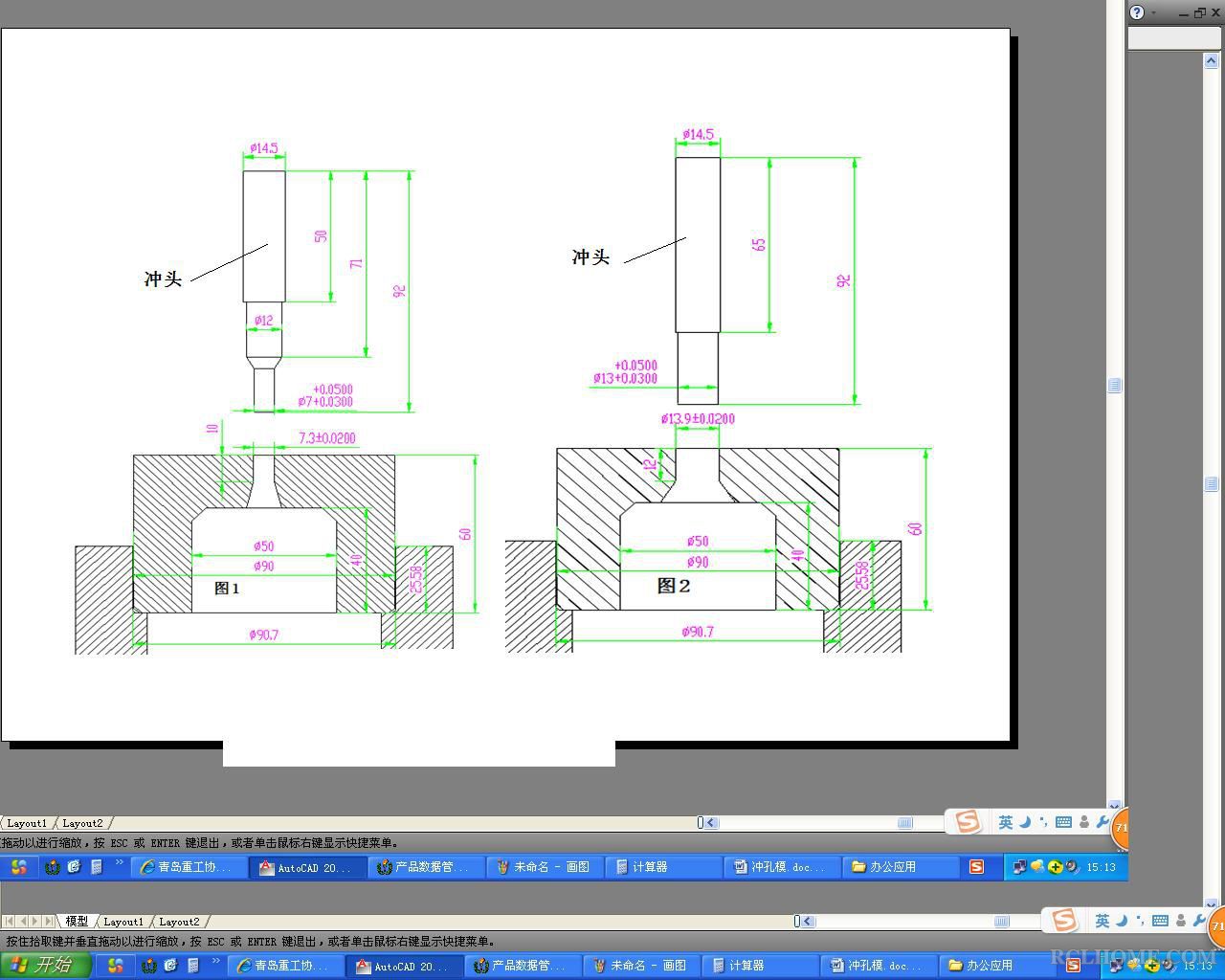

材质选了Cr12MoV,冲头HRC58~62,下模HRC62-64求热处理工艺路线,另帮我看看上下模型芯有没有不合理的。
开式压力机简易冲模
开式压力机简易冲模
发表于 2016-12-16 16:54:17 | 显示全部楼层
冲什么材料?厚度?硬度?

模具热处理要看主要用材料哪方面的性能,才好定热处理工艺的,

发表于 2016-12-17 22:12:41 | 显示全部楼层
一看就是外行画的,冲头与下模的配合间隙不是那样表示的,冲头不要设计那么长,理论上越短越稳定,最好是保持在55或者以下。

 楼主| 发表于 2016-12-19 09:08:12 | 显示全部楼层
谢谢楼上各位大师,ø7是2mm普板,锰板,ø13是6mm普板、锰板@孤鸿踏雪
@qibao9891 大师猜的好啊,就是简易模具,上模柄带内孔定冲头,橡胶弹性卸料

补充疑问:上下模材质选用 ,Cr12MoV比较难切削加工,没实际经验到底多难加工。

walyem 发表于 2016-12-19 09:15
补充疑问:上下模材质选用 ,Cr12MoV比较难切削加工,没实际经验到底多难加工。 ...
        选择这个材料的重点在锻造和热处理(预备热处理和最终热出理)。
