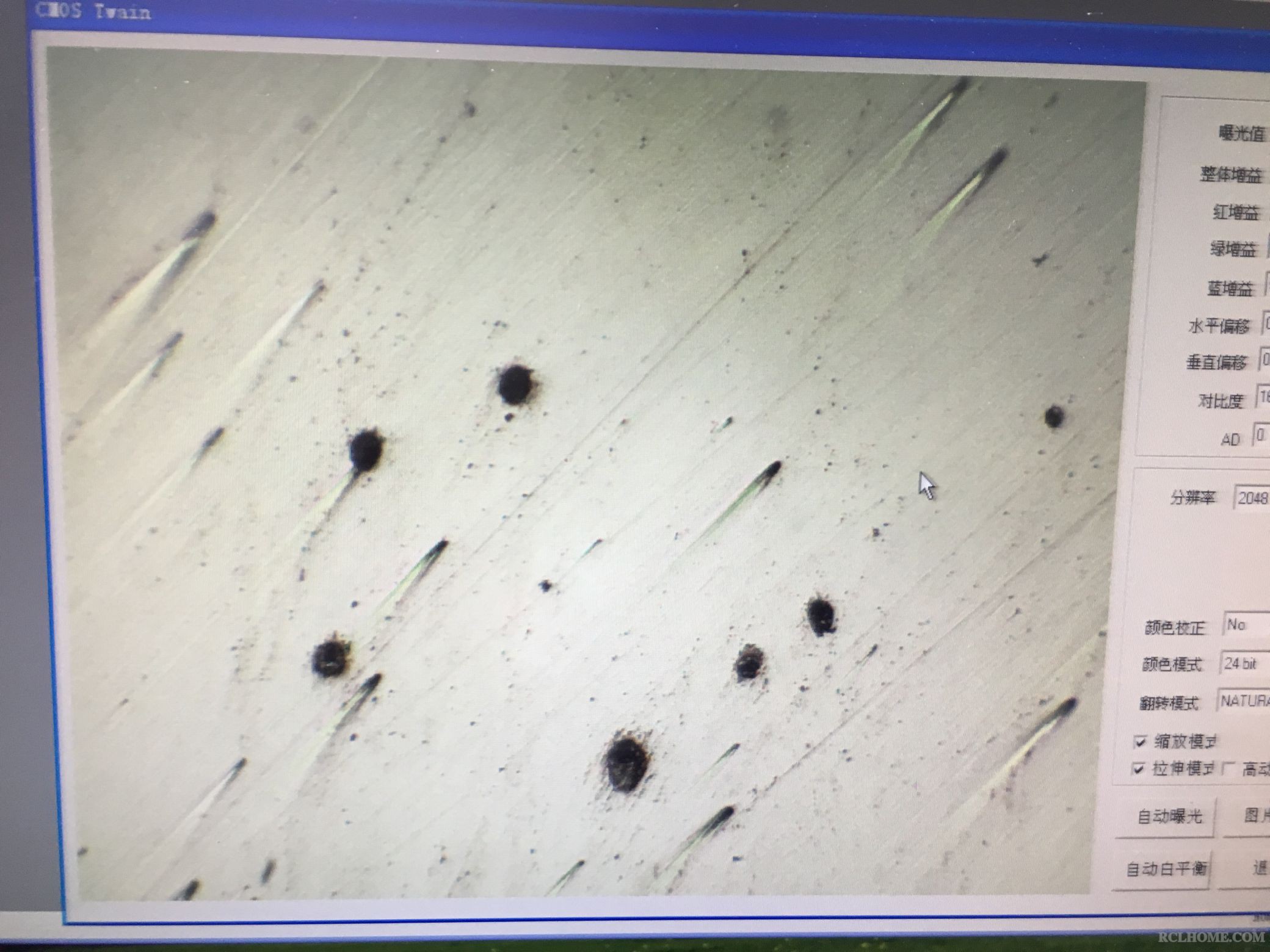

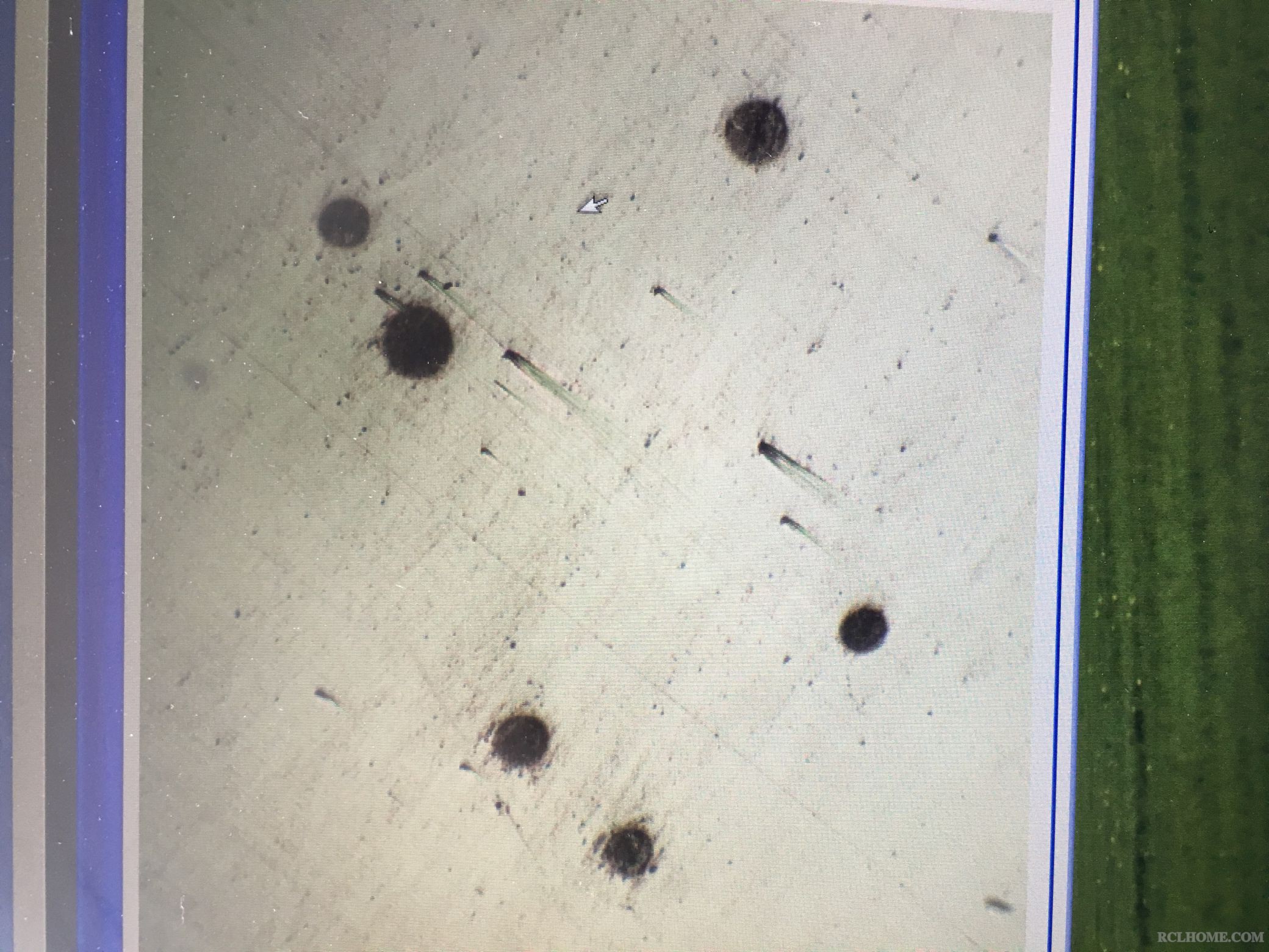

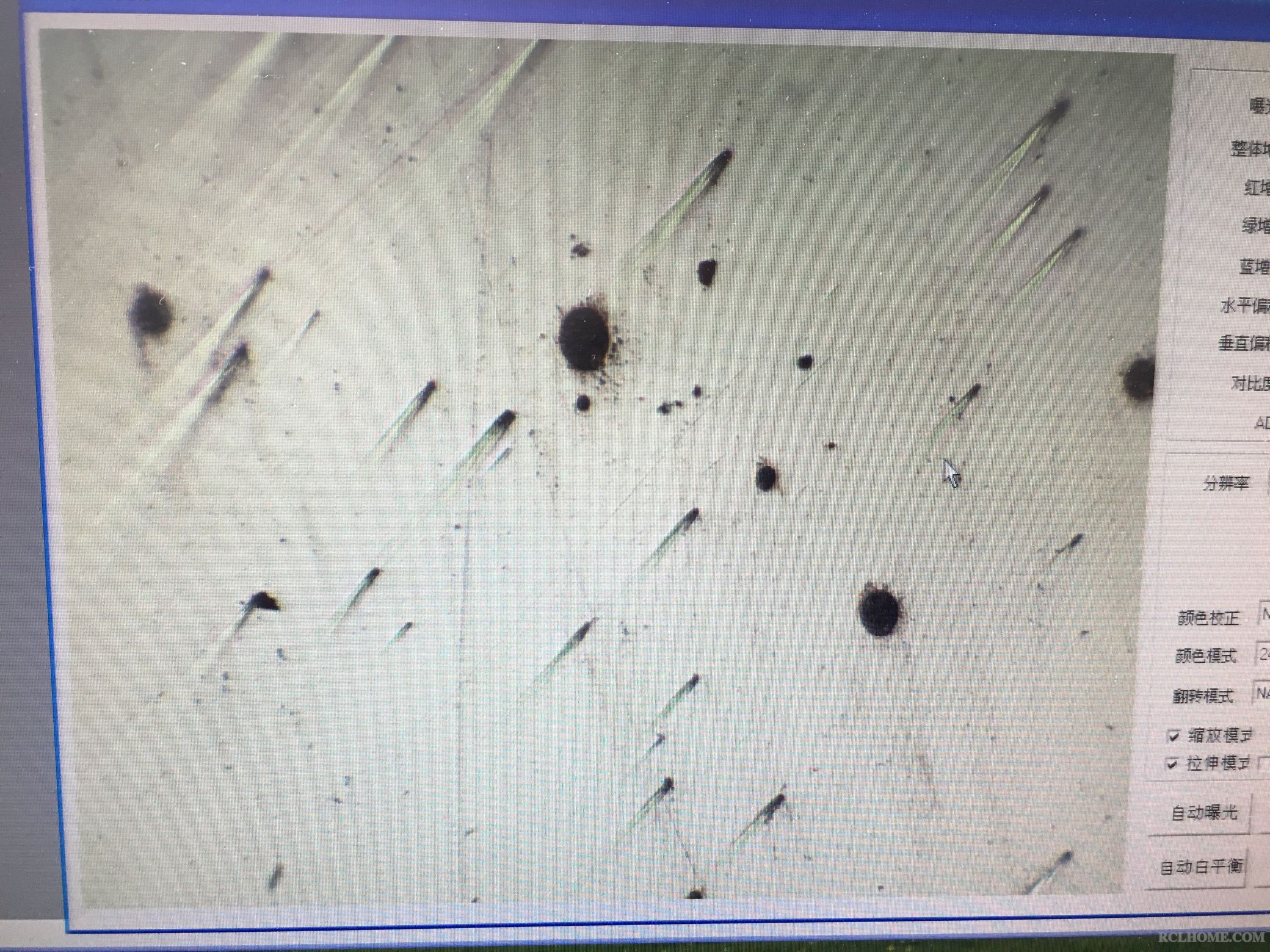

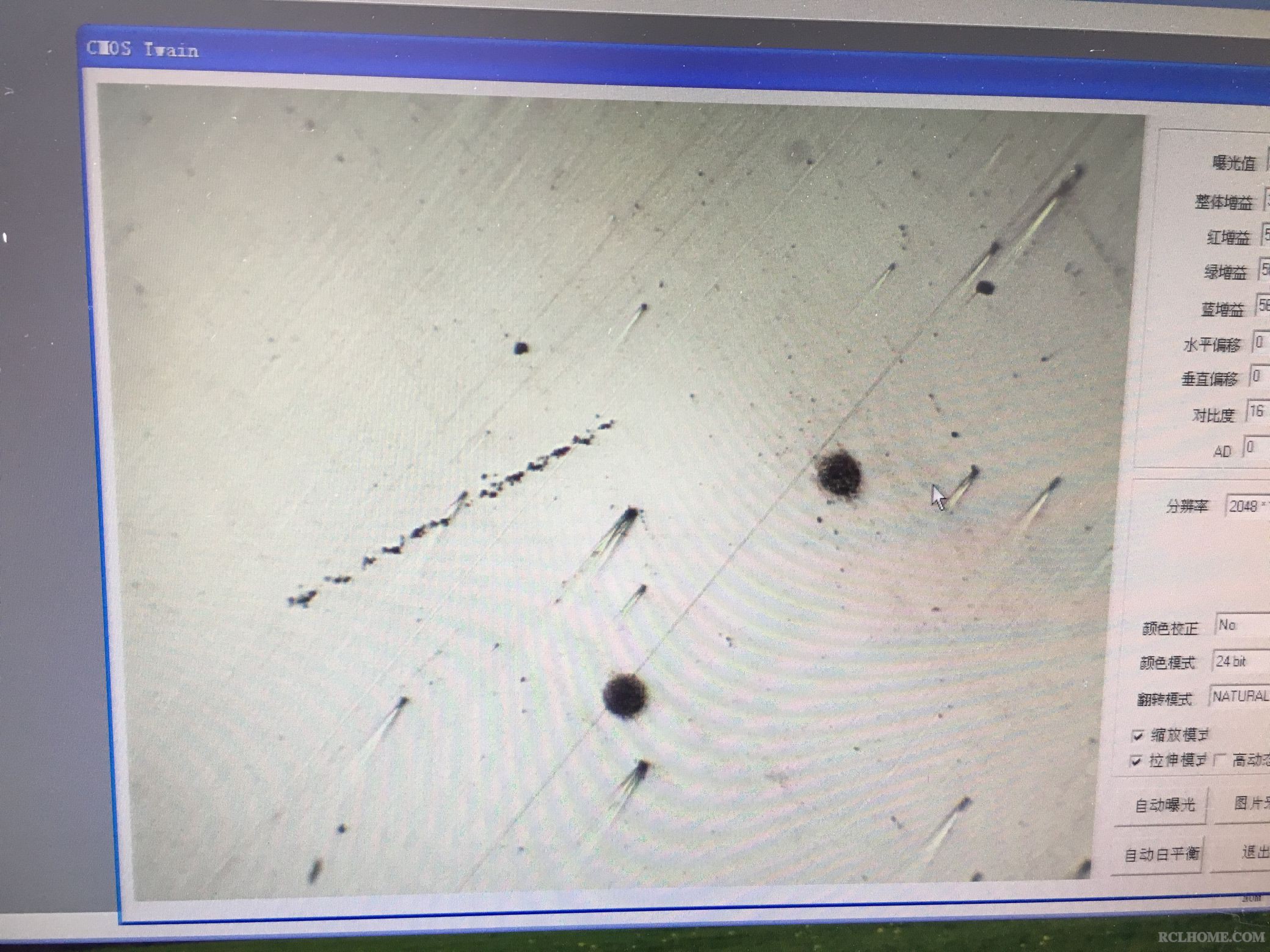

   这个是弹簧钢60si2mnA原材料,磨后的样子,试样表面明显能看出有麻点存在,显微镜下观看,都是这样的黑片。一次跟一次磨的都不一样,这些都是什么?怎么样避免出现这样的情况?请求各位给予指导。

检查一下硅含量是否是上线。

硅含量在范围内。。

没抛干净,抛了在用纸巾用力擦。应该效果会好些
发表于 2017-4-10 08:21:17 | 显示全部楼层
换一下抛光剂,粒度小的

抛光布清洁一下,实在不行换块新的。也可能你们就没有好的抛光布。

制样有问题,黑点是抛光膏。

应该用什么样的抛光布和抛光膏   ?

抛光太差了,拽尾    换金刚石气雾抛光剂

但是从试样表面不用显微镜都可看到小麻点。
发表于 2017-4-18 08:58:55 | 显示全部楼层
抛光剂换成1.0的试试
