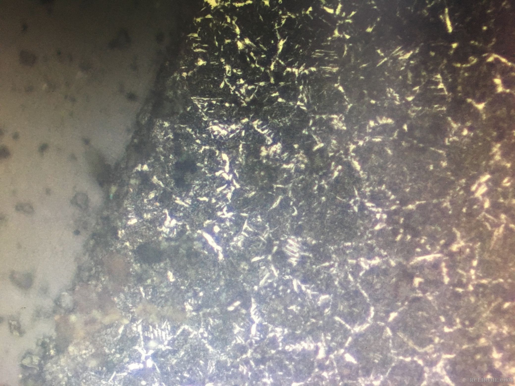

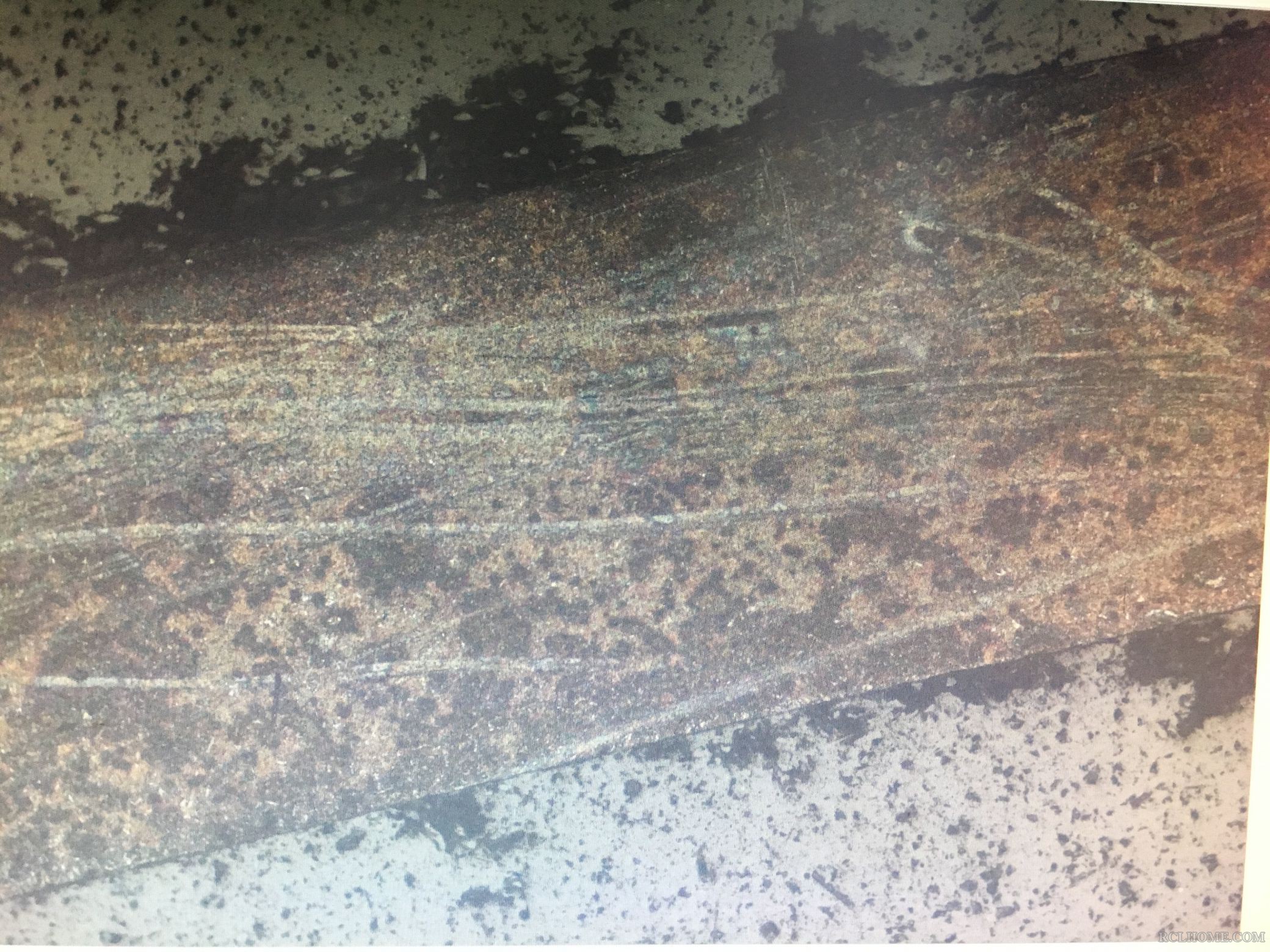

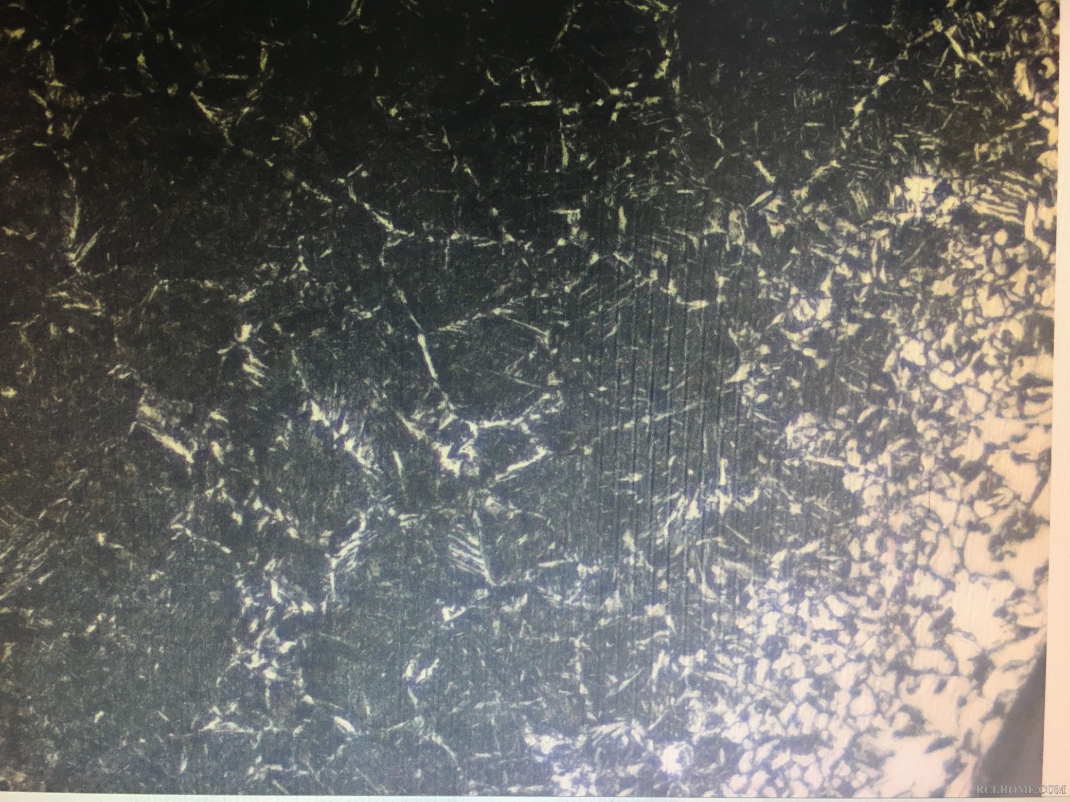

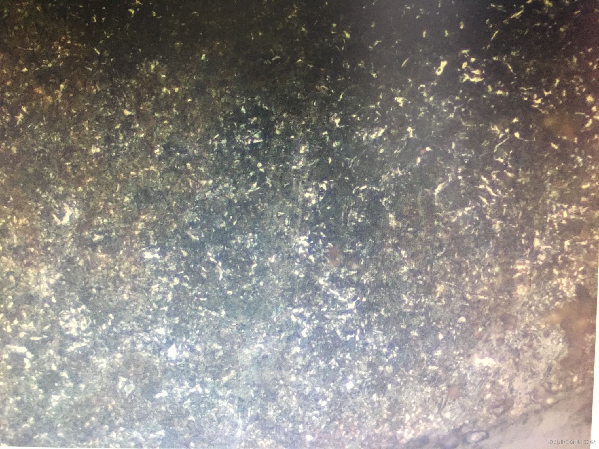

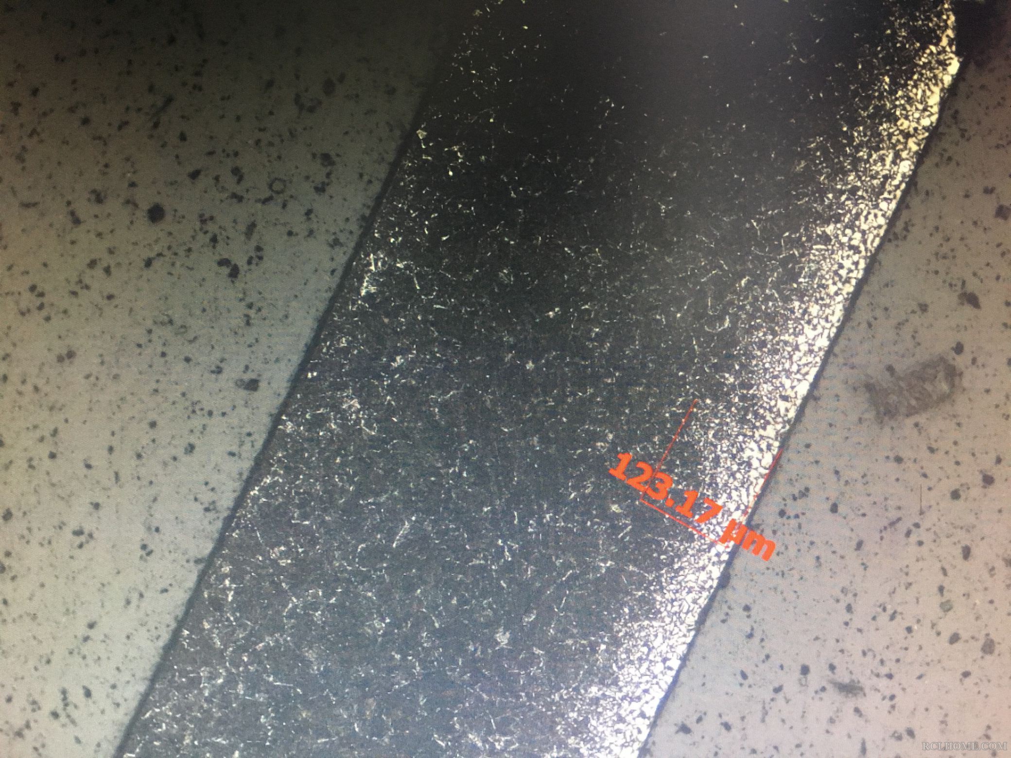

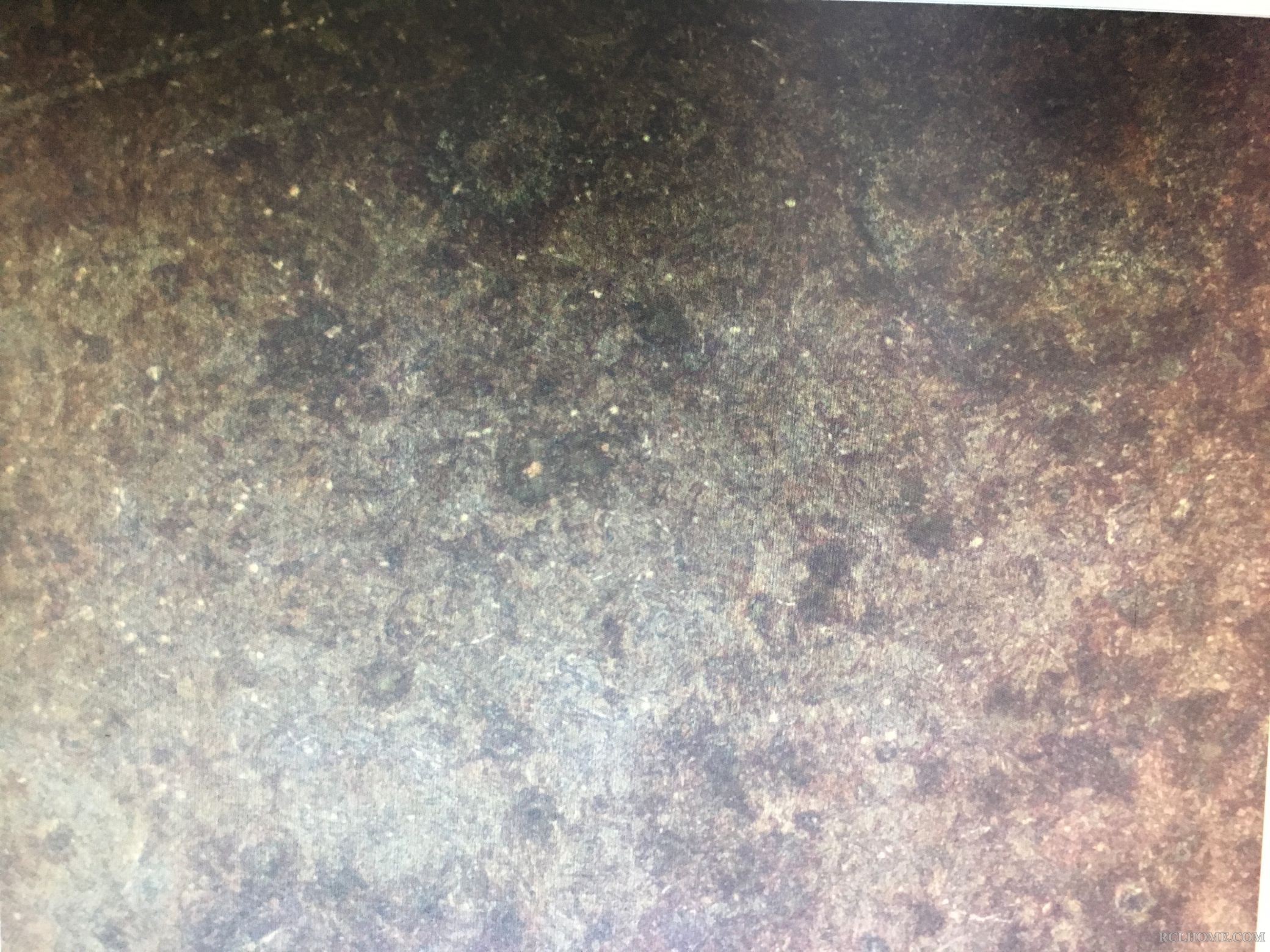

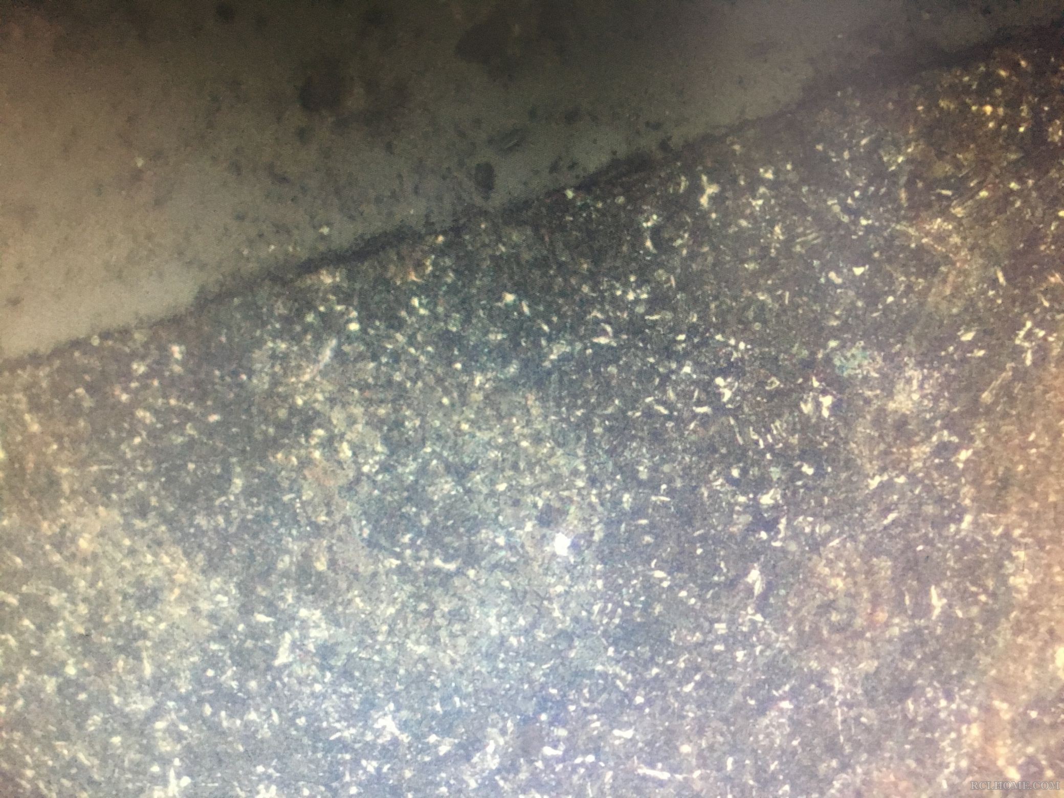

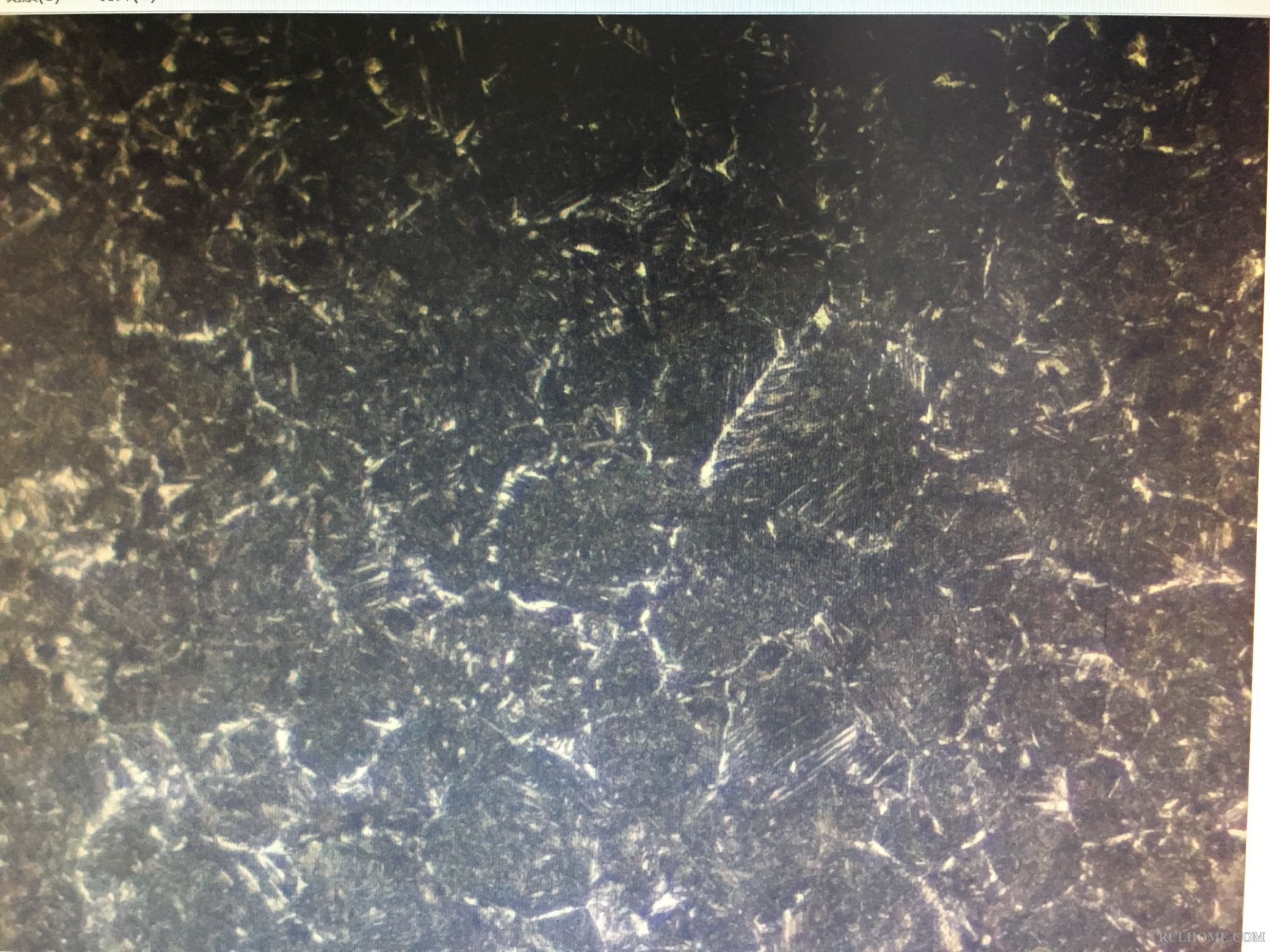

材料60Si2MnA钢带,860℃X30min盐浴炉淬火,400℃回火。零件带夹具淬火回火。俩零件同炉热处理,然后一件合格硬度73HRA,一件不合格60多HRA。后来发现其中一件夹具比另一件偏厚些,然后换薄一些的夹具返工,返工参数不变。返工后硬度69HRA左右。夹具是高温合金的。
合格件×100

合格件×500
合格件×500
不合格件×100
不合格件×100
不合格件×500
不合格件×500
不合格件×500
不合格件×500
不合格件返工后×100
不合格件返工后×100
不合格件返工后×100
不合格件返工后×100
不合格件返工后×500
不合格件返工后×500
不合格件返工后×500
不合格件返工后×500
不合格件返工后×500
不合格件返工后×500

首次淬火冷却时候,可以肯定是冷速的关系,这时候两个钢带热处理状态一致,可以认为夹具厚薄对钢带冷却影响比较大。
原工艺返工后,脱碳现象很严重,而且晶界有网状的魏氏体出现,如果再按照原工艺返工的话,脱碳会更严重,硬度也会进一步降低,也不一定会有好的结果。
建议:1.返工钢带做好防脱碳处理,可以涂覆一些渗碳剂什么的,先进性球化退火,再淬火处理;
         2.已经返工的不合格钢带直接报废(量不大)。

发表于 2017-5-2 16:28:33 | 显示全部楼层
500的图片,有两种原因,保温时间长或加热温度高造成的

发表于 2017-5-2 16:31:10 | 显示全部楼层
不锈钢哑铃 发表于 2017-5-2 16:24
请问从金相中怎么可以分析得到是加热温度高了?
最后三幅图,晶粒较大,而且晶界上有可能是魏氏组织,铁素体呈针状,向晶粒内部延伸。。。

发表于 2017-5-2 16:36:28 | 显示全部楼层
不锈钢哑铃 发表于 2017-5-2 16:22
师傅您好,为什么首次淬火冷却时是冷速的关系呀,不是加热保温时间不足吗? ...
首次淬火硬度合格和不合格钢带的原始状态应该是一致的,从硬度合格钢带的组织来看,半小时的保温时间是能够透热的,不会存在保温时间不足的问题。
另外,60Si2MnA钢带组织中白色区应该是铁素体,不合格组织中白色较多,并且分布比较均匀、弥散,我认为是冷却速度的问题。如果可以,把你钢带在夹具中的夹持状态照片发一下,毕竟不熟悉现场,都只能是纸上谈兵。

魏氏体组织

发表于 2017-5-2 21:10:01 | 显示全部楼层
曾经最美 发表于 2017-5-2 16:31
最后三幅图,晶粒较大,而且晶界上有可能是魏氏组织,铁素体呈针状,向晶粒内部延伸。。。 ...
铁素体呈针状,向晶粒内部延伸。
这不足以说明其是魏氏组织。

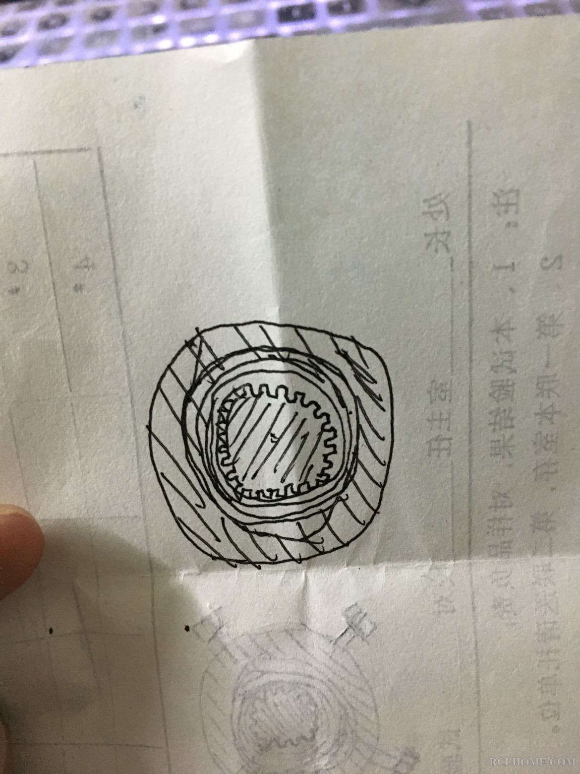

是的,我就怕是不是那个厚的夹具30分钟时间不够。零件是跟卷簧差不多,就是发条类似的。中间有个圆饼状的撑着,外面有个圆环箍着。零件紧密绕起来的。C:\Users\Administrator\Desktop

就这样
就这种,画的不好不好意思
就这种,画的不好不好意思

发表于 2017-5-3 07:38:36 | 显示全部楼层
根据你这张图和之前的分析,可以确定首次淬火回火后硬度不够是冷速的问题,确切的说是冷却速度不够。
返工过程超温了,才有那么严重的脱碳现象。后期夹具减薄,同时还要控制好炉温均匀性和炉温精度。
