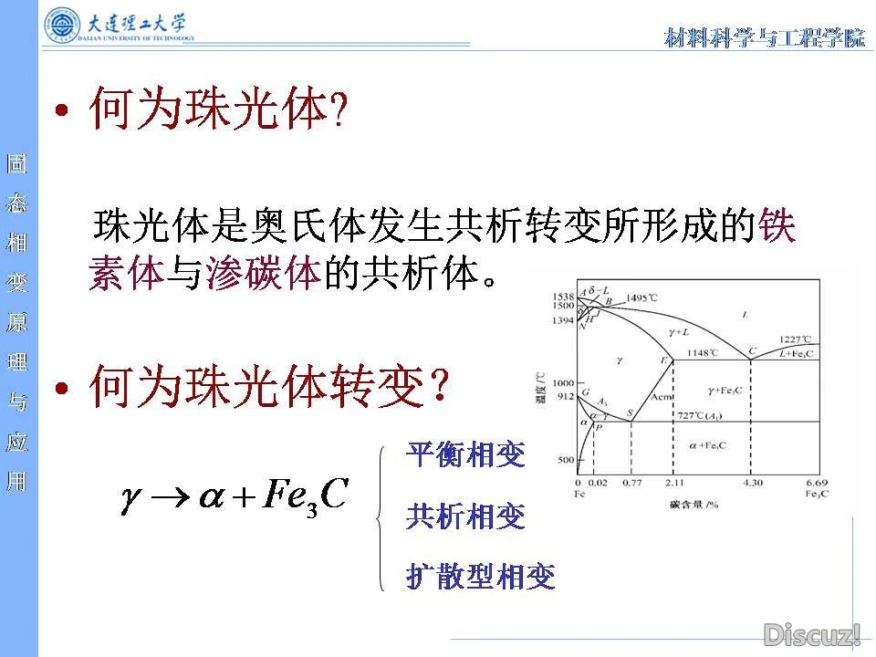

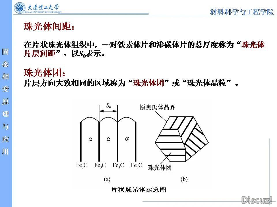

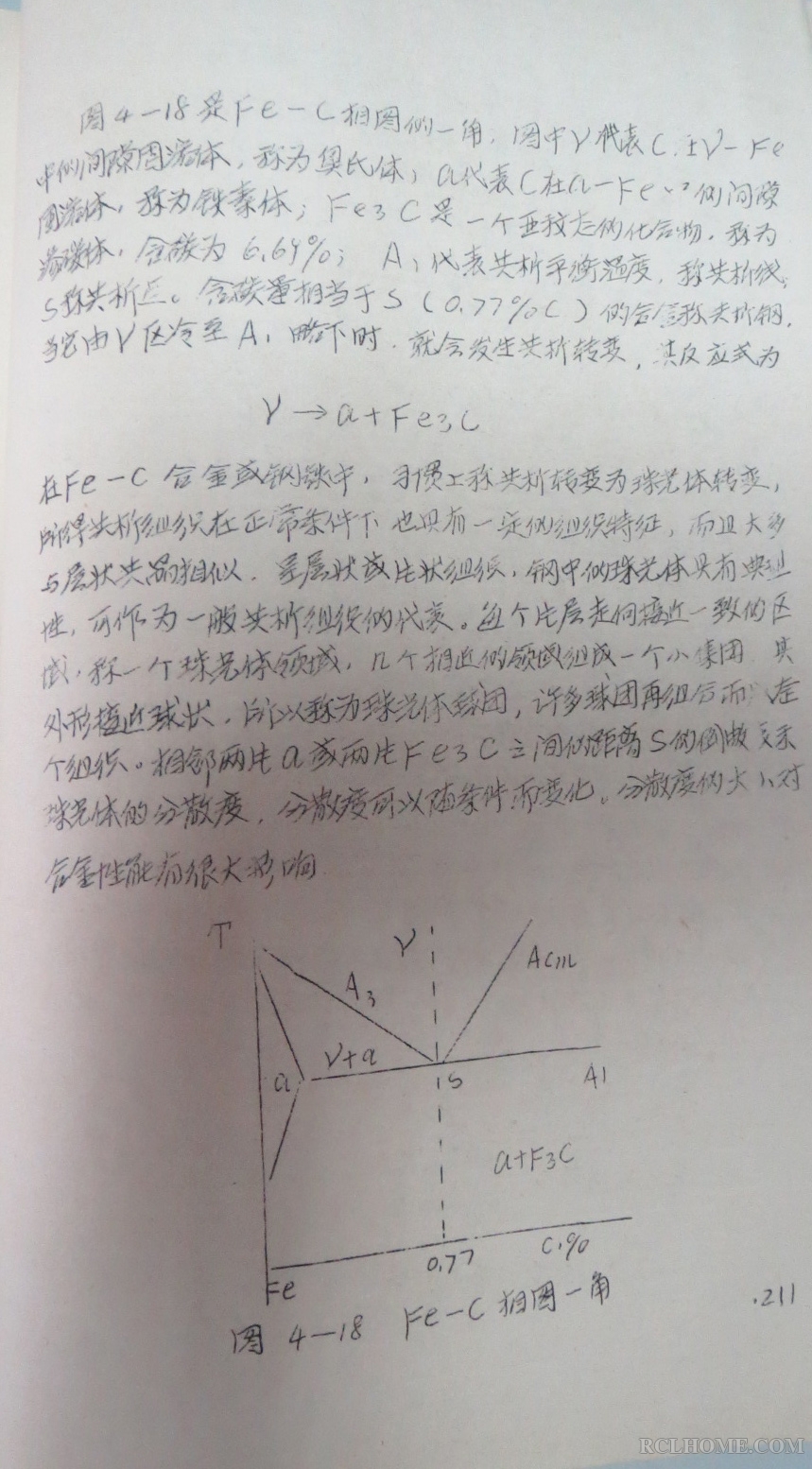

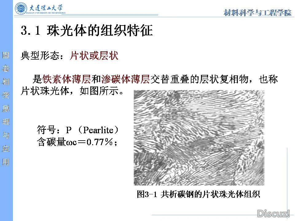

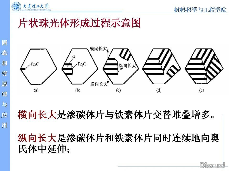

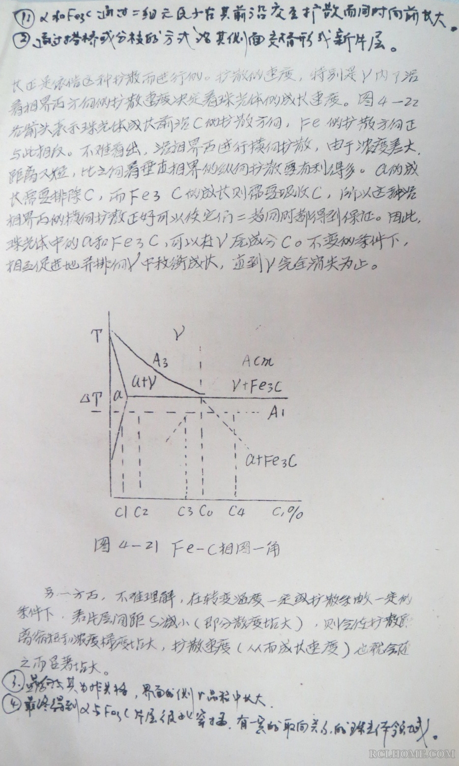

前几天看到草原的风(王老师)关于读上海交大胡庚祥的金属学原理关于珠光体的描述,当时印象是二十多年前我们的老师也指出这种描述不准确.
(不过我们的教科书是卢光,侯增寿教授编写)
珠光体描述.

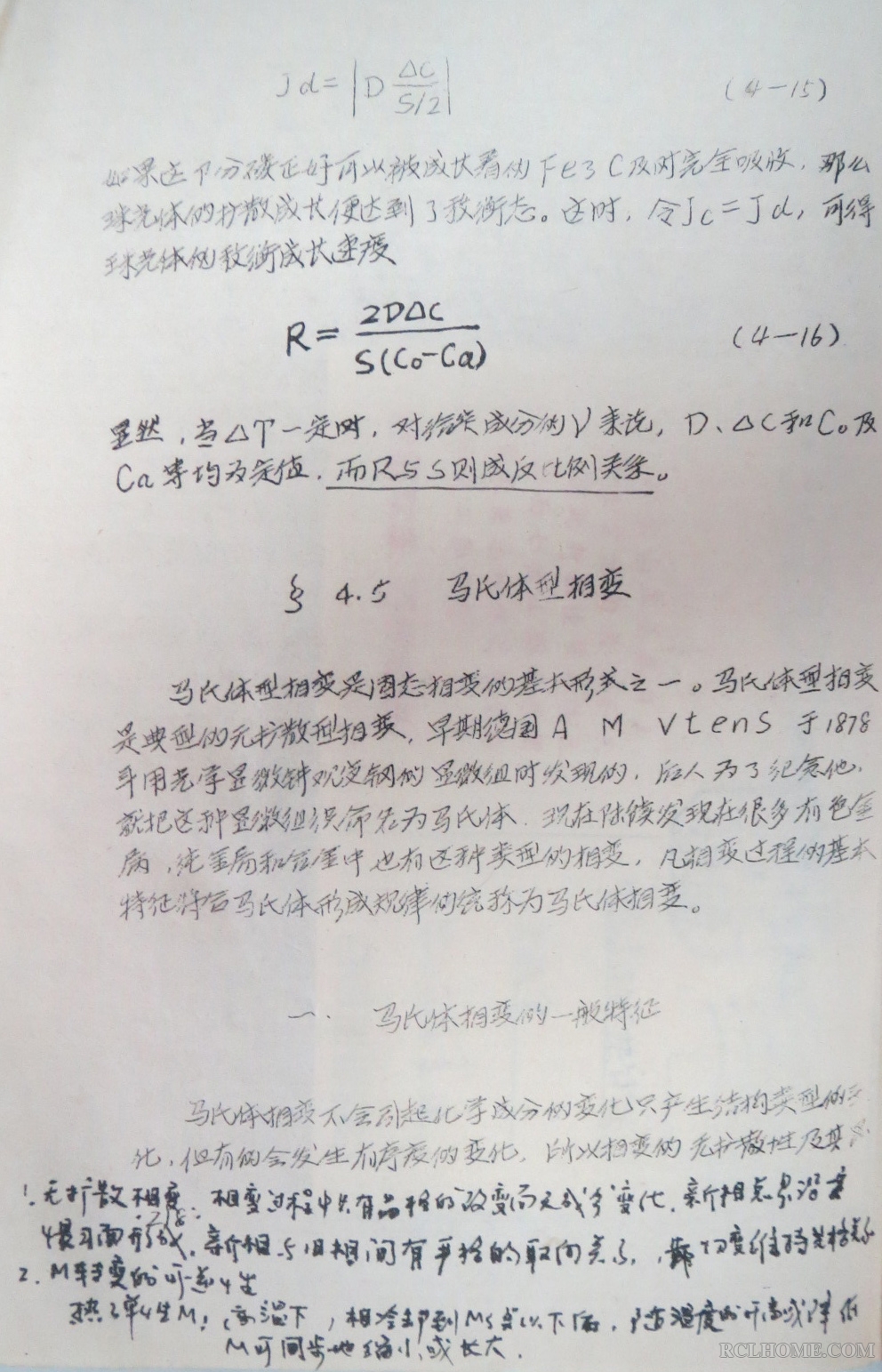

 楼主| 发表于 2012-12-31 12:16:11 | 显示全部楼层

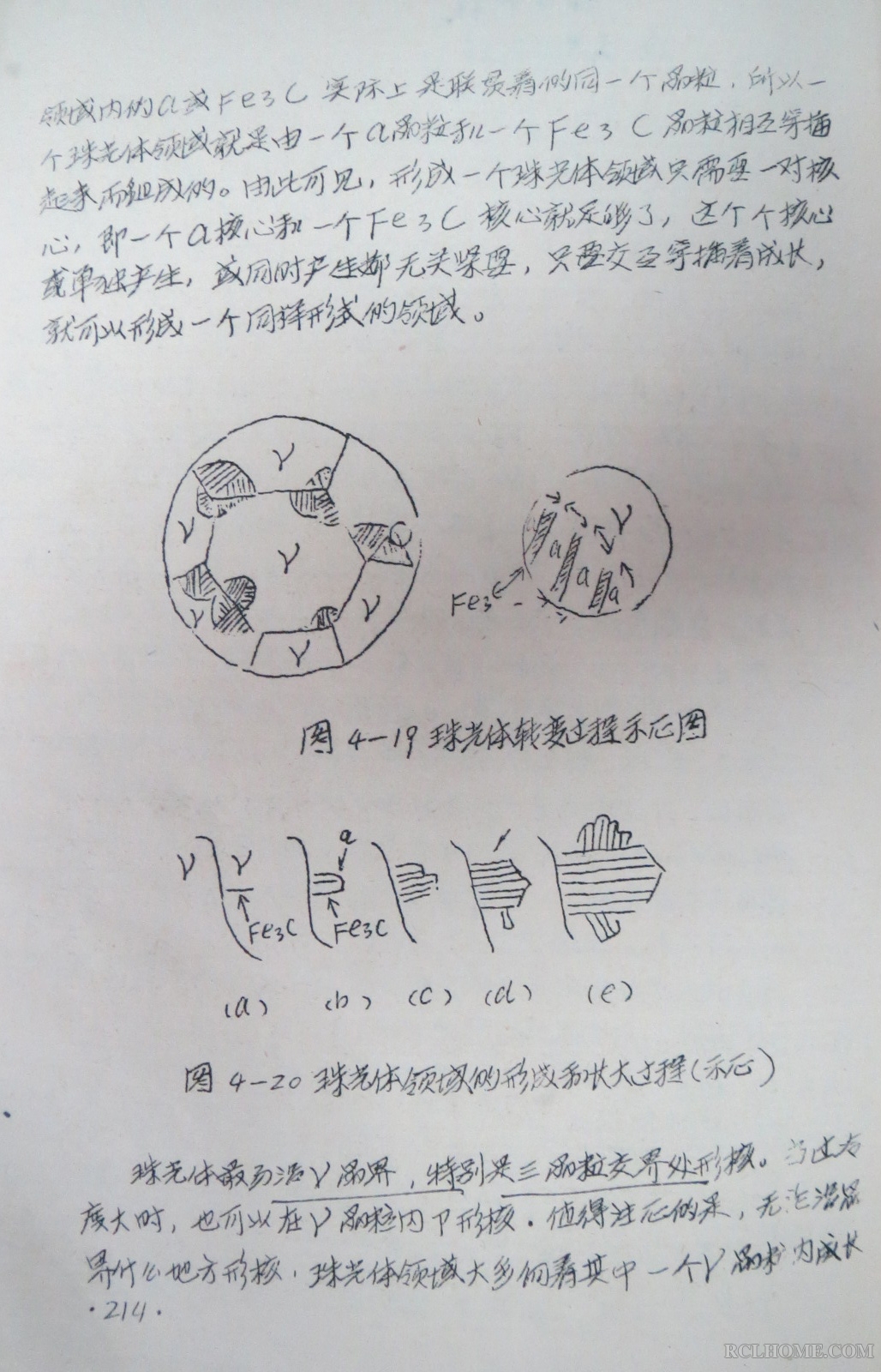

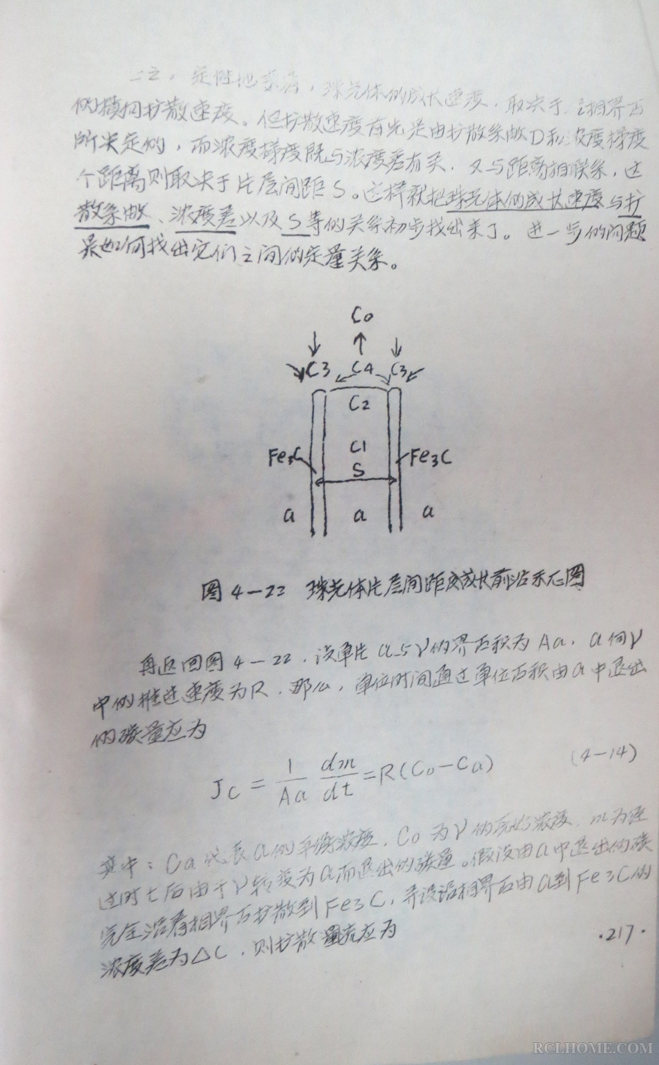

学校自编教材如下:

关于亚【过】共析钢先析相的行核及长大方式,请王工找找资料。
我理解 不应是 先析相都会跨越原奥氏体晶粒边界的。
你手头有刘宗昌、黄伯云 出的书吗?
谢谢!

潇潇暮雨 发表于 2013-1-1 10:05
这些手稿当属绝版,应该有很好的收藏价值
教《金属学教程》的赖敏老师去美国了。油印本是《金属物理》,还有几本油印本《晶体缺陷》《断裂力学》老师都退休了,我最近比较无聊吧,慢慢翻出来,再细读!
刚回到老家,元旦快乐!

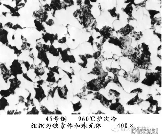

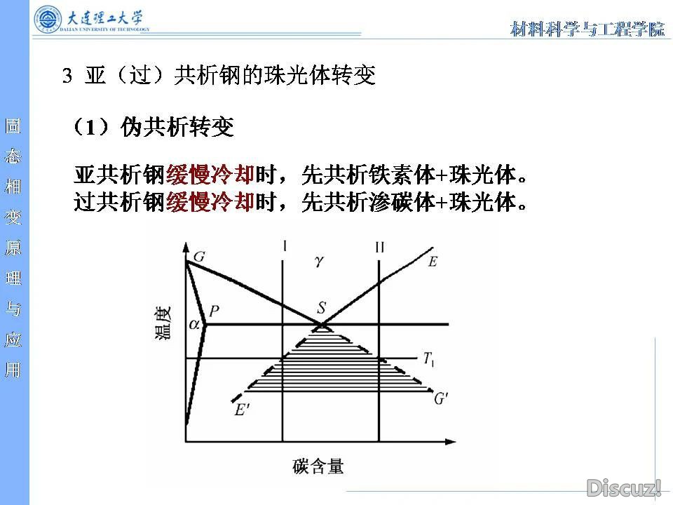

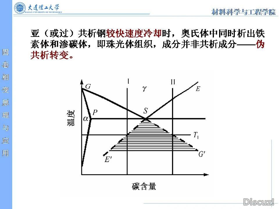

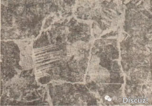

亚(过)共析钢珠光体转变实例原创 雷拓 每天学点热处理 2017-05-23

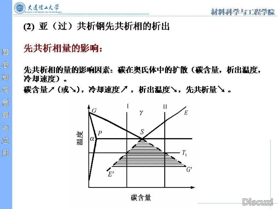

亚(过)共析钢的珠光体转变和组织形态
非共析钢中的珠光体转变情况,基本上与共析钢相似,但要考虑先共析铁素体(或渗碳体)的析出。

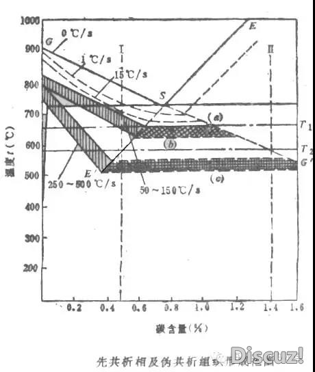

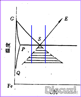

㈠ 伪共析转变
非共析成分的奥氏体被过冷到伪共析区后,可以不析出先共析相,而直接分解为铁素体和渗碳体的机械混合物,其分解机制和分解产物的组织特征与珠光体转变的完全相同,但其中的铁素体和渗碳体的量则与珠光体的不同
转变产物被称为伪共析组织,一般仍称为珠光体

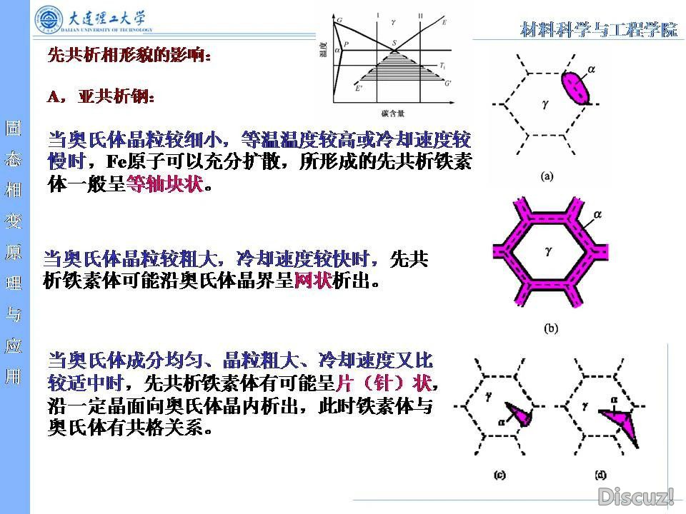

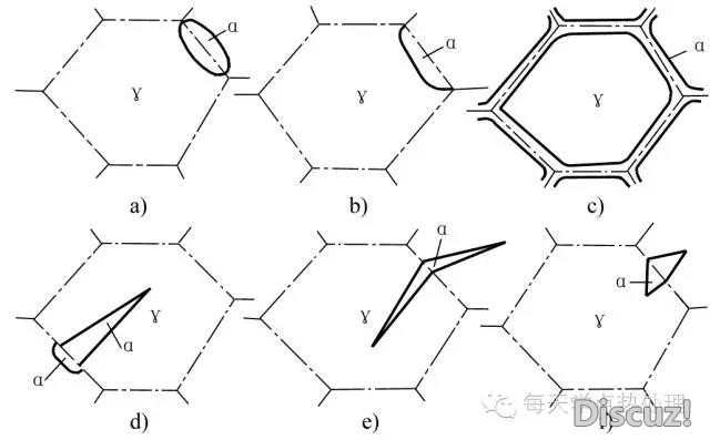

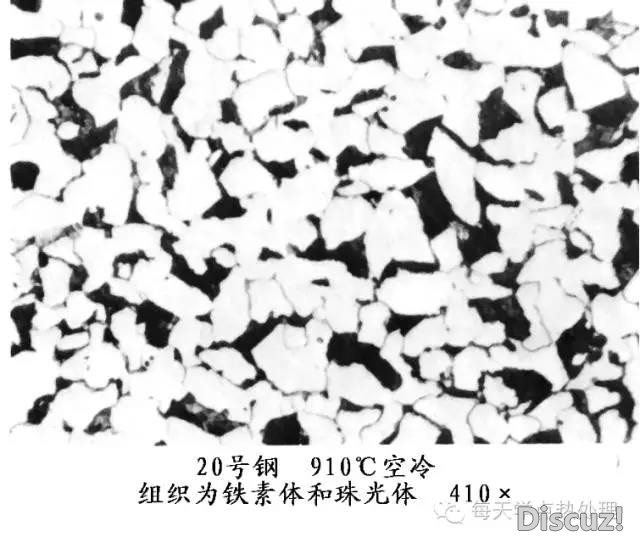

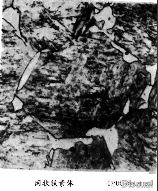

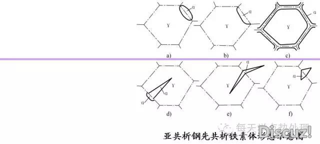

㈡ 亚共析钢中先共析铁素体的析出

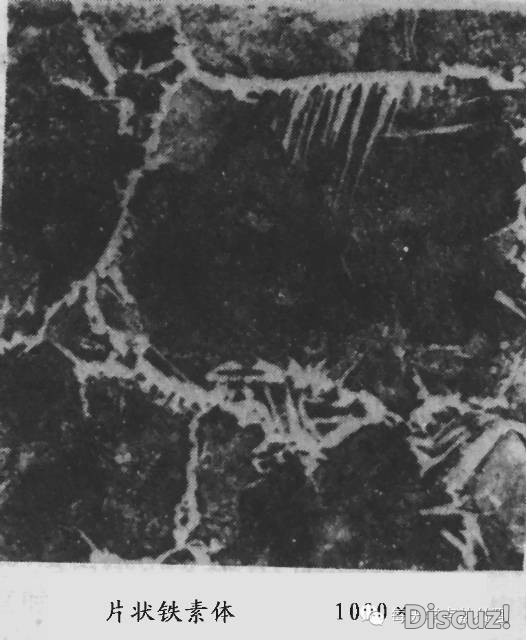

⑴ 先共析铁素体的形态
先共析铁素体具有三种不同的形态:网状、块状(或称等轴状)和片状(有时也称针状)
铁素体形成时与奥氏体无共格关系(块状、网状)。
铁素体长大时与奥氏体有共格联系(片状)。

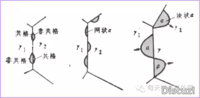

⑵ 先共析铁素体的形成
先共析铁素体的析出也是一个形核及长大过程。
先共析铁素体的形核:晶核大都在奥氏体晶界上形成。晶核与一侧的奥氏体晶粒为共格界面,但与另一侧的奥氏体晶粒为非共格界面。
先共析铁素体的长大:晶核形成后,铁素体旁的奥氏体中C%将增加,在奥氏体内形成C的浓度梯度,从而引起碳的扩散,为了保持相界面C%平衡,即恢复界面奥氏体的C的高浓度,必须从奥氏体中继续析出低C的铁素体,从而使铁素体晶核不断长大。

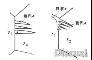

⑶ 先共析铁素体的长大方式
当转变温度较高时:Fe原子活动能力较强,非共格界面较易迁移,故铁素体向与A晶粒无位向关系一侧长大成球冠状:
如果原奥氏体的C%较高,铁素体将连成网状;
而当奥氏体的C%较低时,铁素体将形成块状;
另外,如果A晶粒较大且冷速较快,先共析F也可能沿A晶界呈网状析出。
当转变温度较低时:
Fe原子扩散困难,非共格界面不易迁移,此时铁素体将通过共格界面向与其有位向关系的奥氏体晶粒内长大。
共格界面与母相往往有一定的位向关系,为了减小应变能,铁素体呈条状沿奥氏体某一晶面向晶粒内生长。铁素体彼此平行,或互成60或90度。形成魏氏组织。

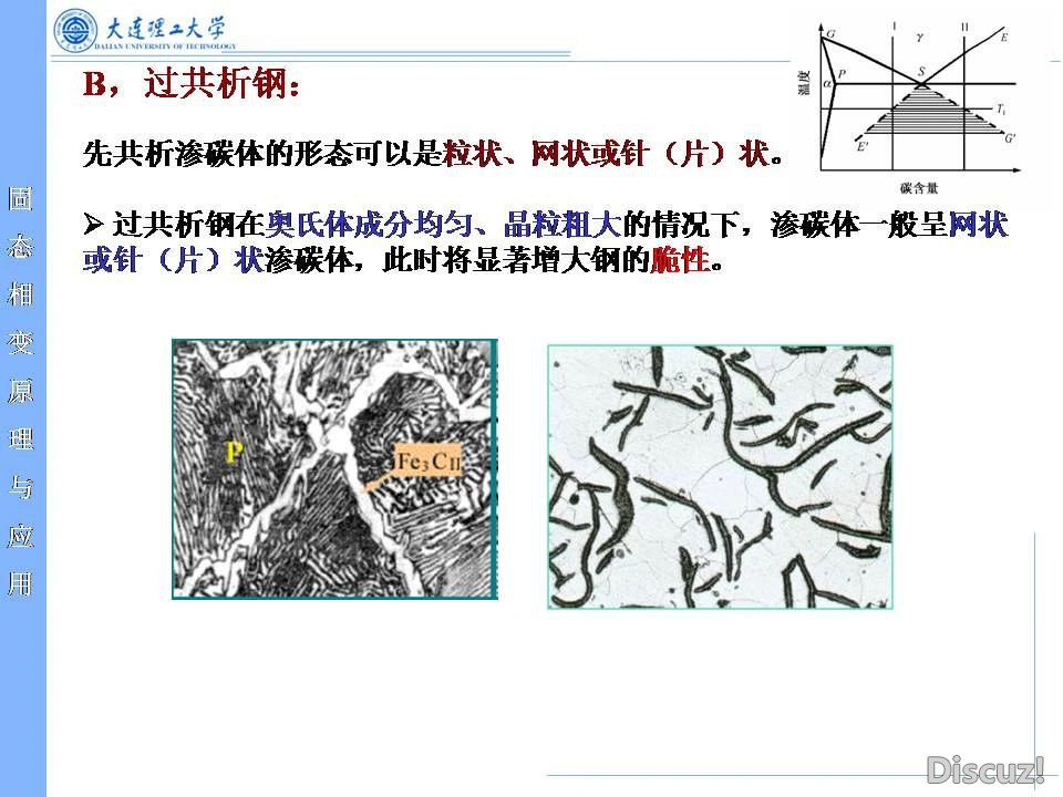

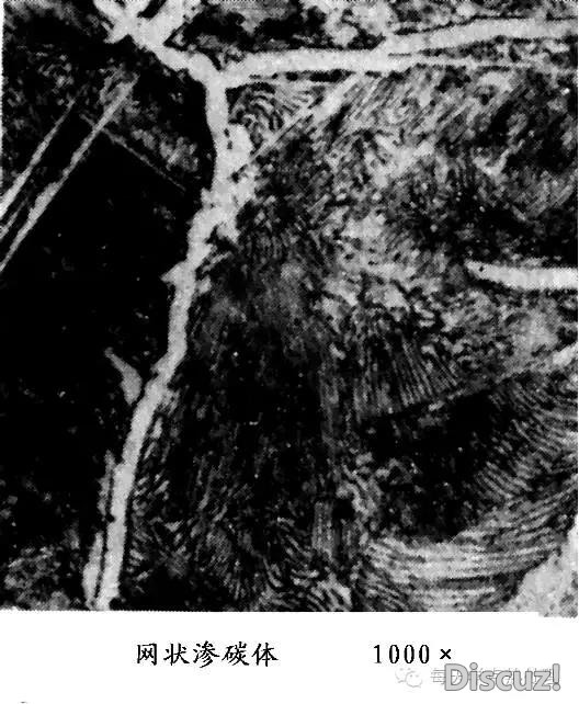

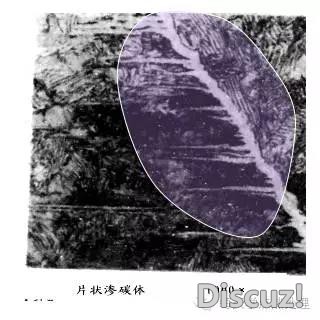

㈢ 过共析钢中先共析渗碳体的形成
过共析钢加热到Acm温度以上,经保温获得均匀奥氏体后,再在Acm点以下、GS延长线以上等温保持或缓慢冷却时,将从奥氏体中析出先共析渗碳体 。
先共析渗碳体的形态:粒状、网状和针(片)状。
在过共析钢奥氏体成分均匀、晶粒粗大的情况下,从过冷奥氏体中直接析出粒状渗碳体的可能性是很小的,一般是网状的或针(片)状的。

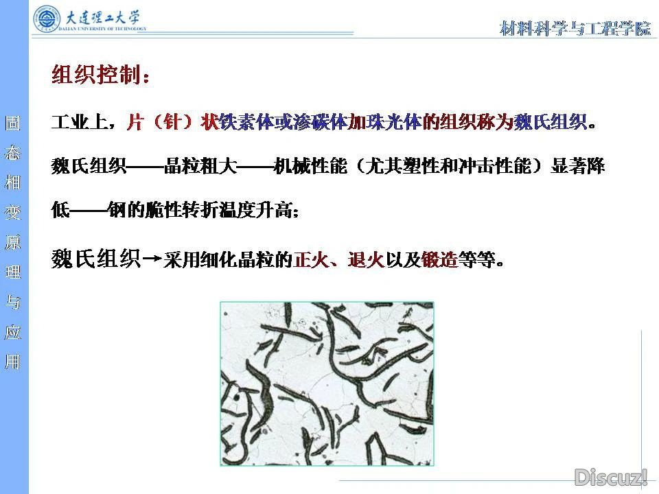

如果过共析钢具有网状或针片状渗碳体组织,将显著增大钢的脆性。因此,网状或针片状渗碳体应消除。
工业上将具有(先共析片状铁素体或先共析针片状渗碳体+珠光体)的组织,都称为魏氏体组织。前者称为α-Fe魏氏组织,后者称为渗碳体魏氏体组织

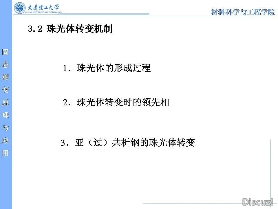

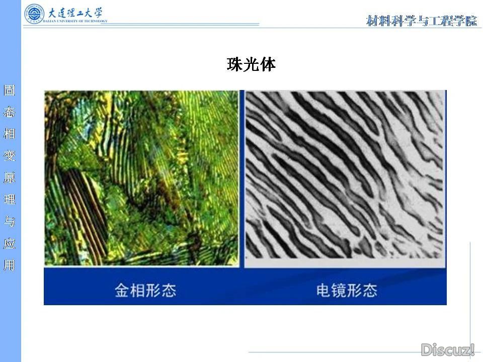

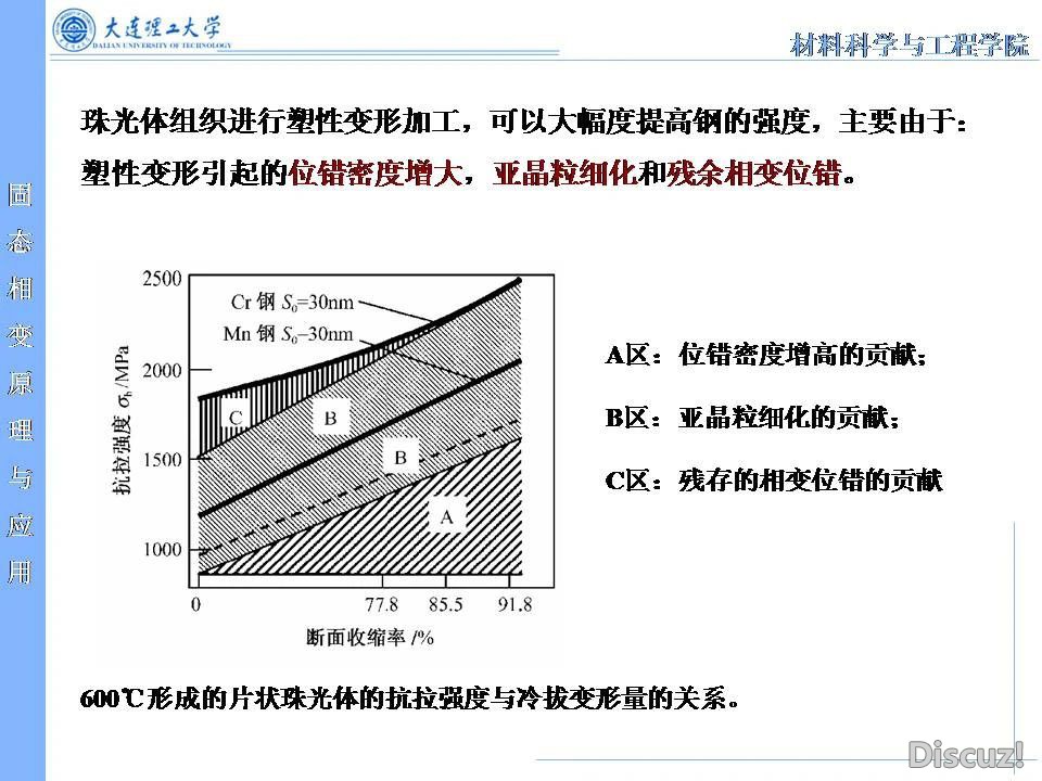

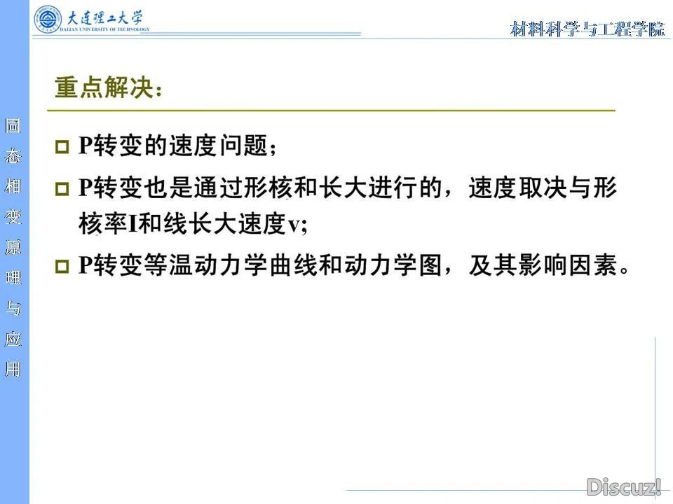

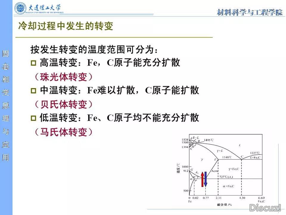

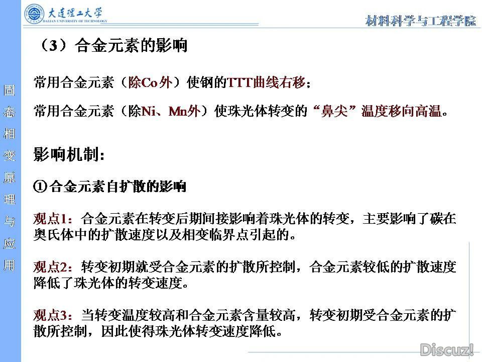

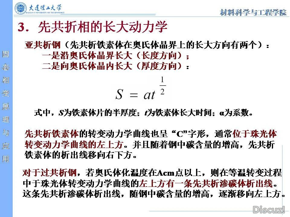

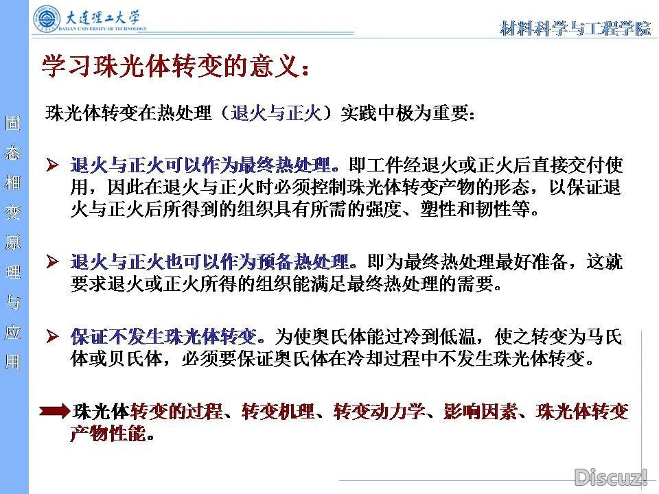

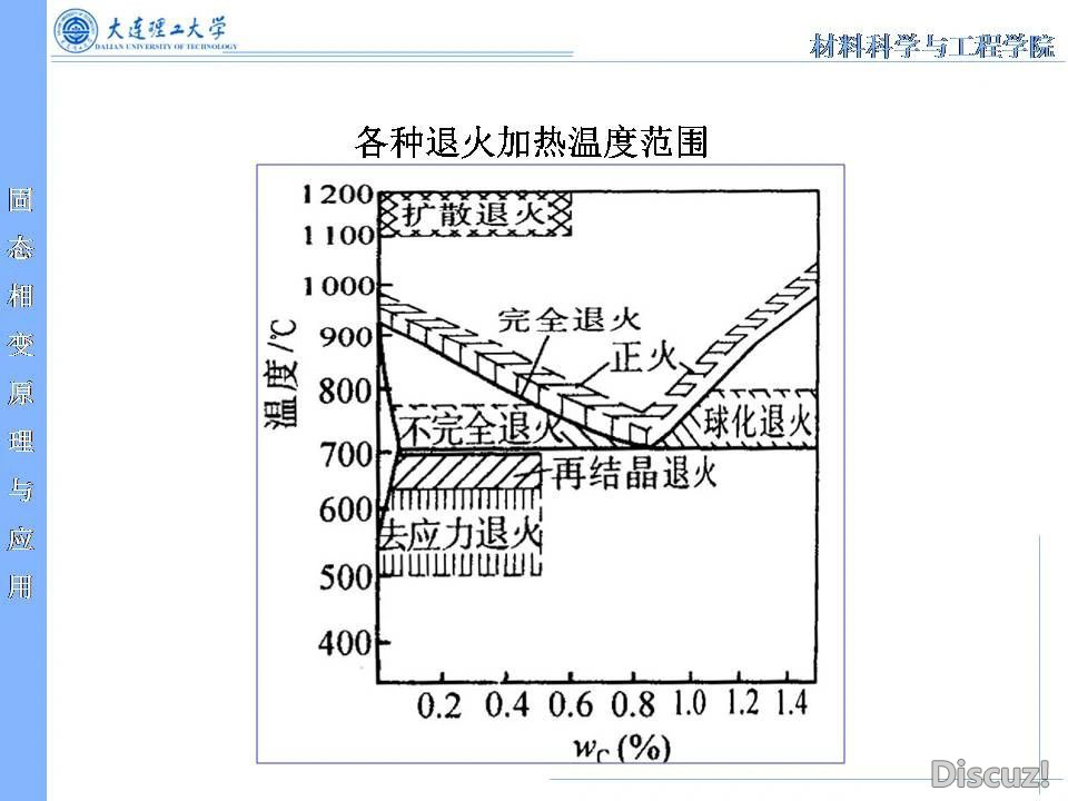

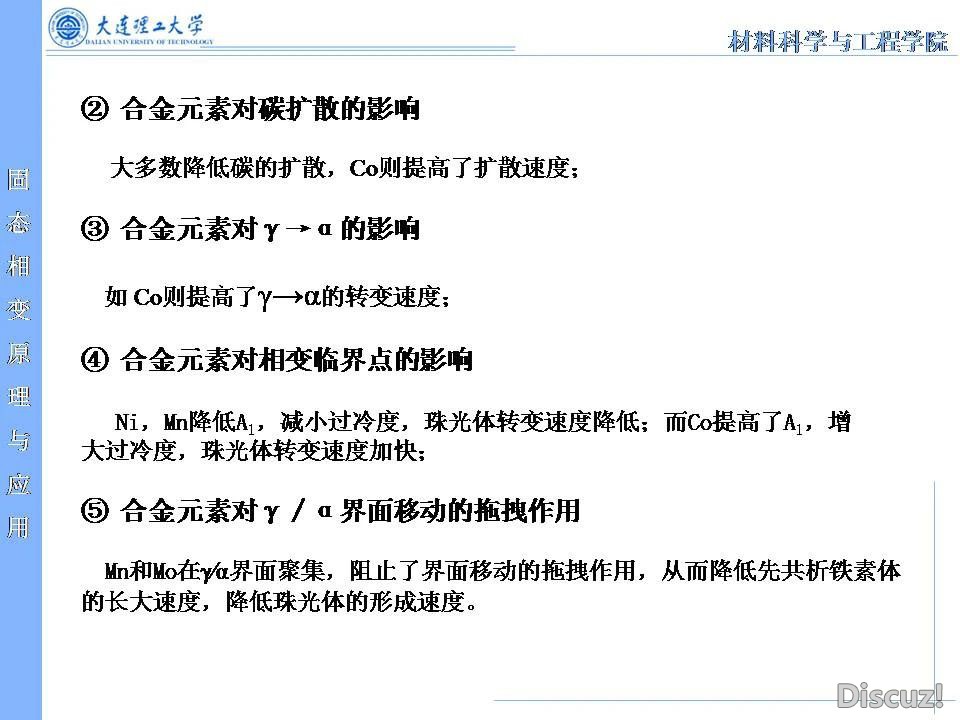

 楼主| 发表于 2020-12-23 15:58:43 | 显示全部楼层

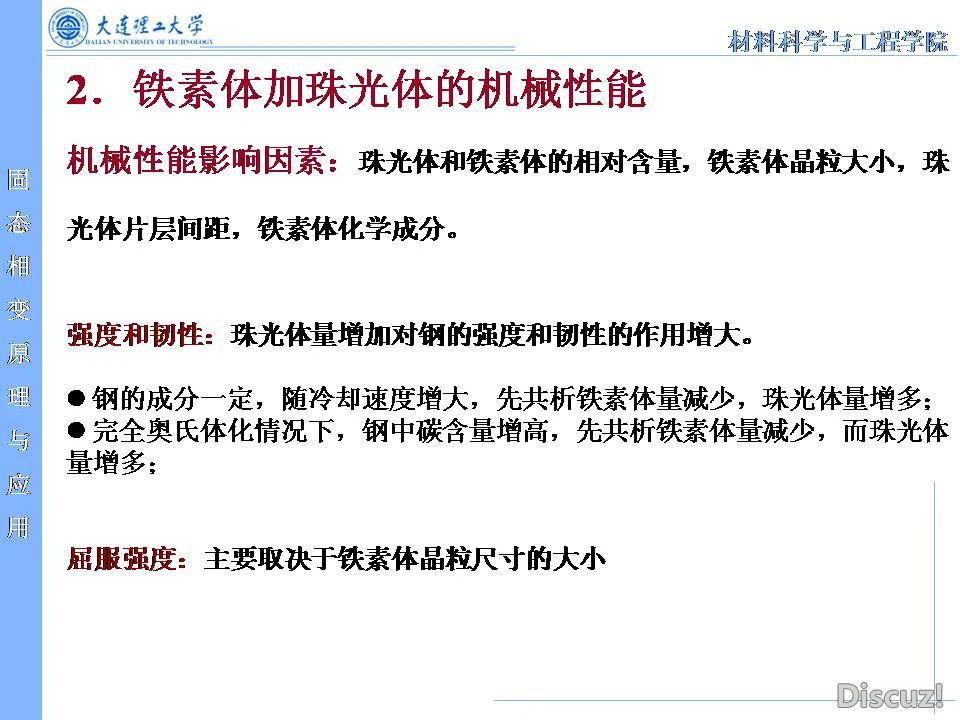

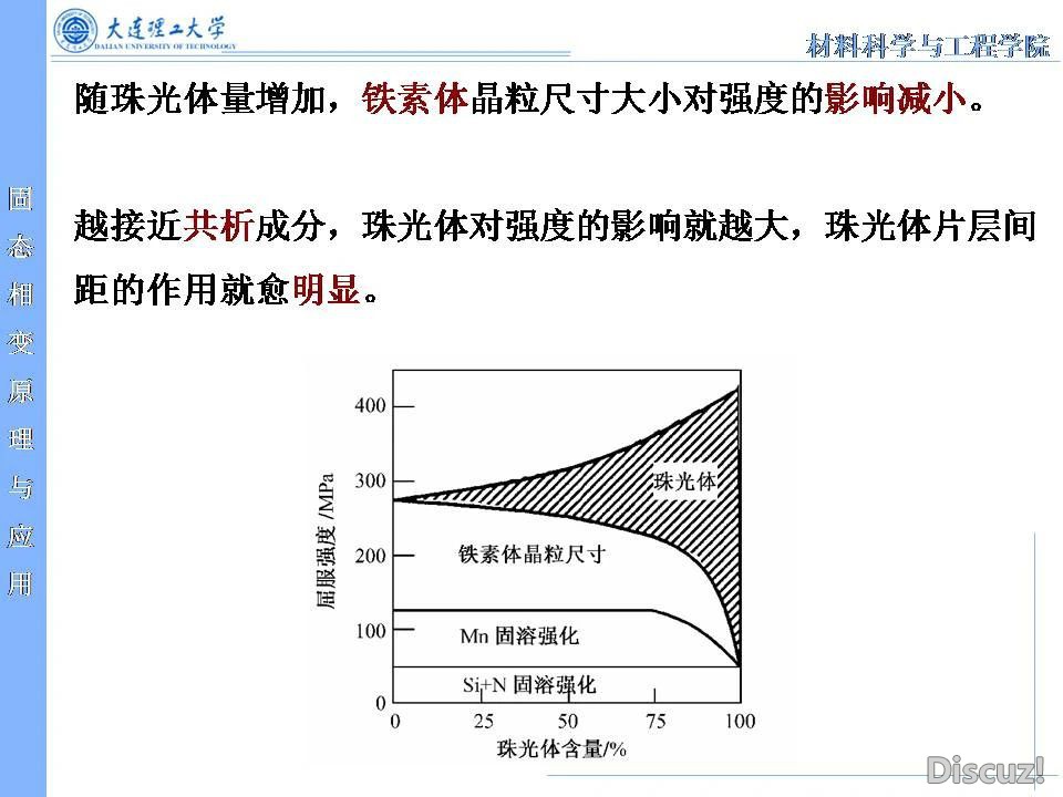

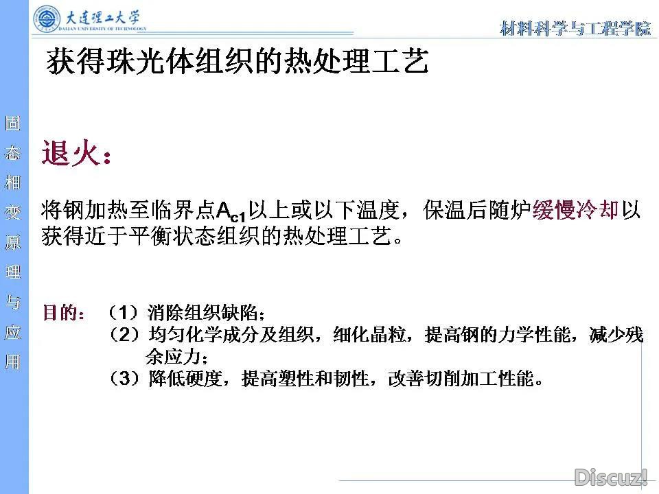

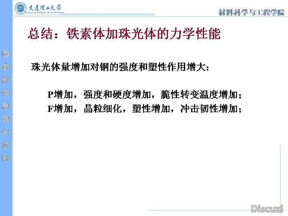

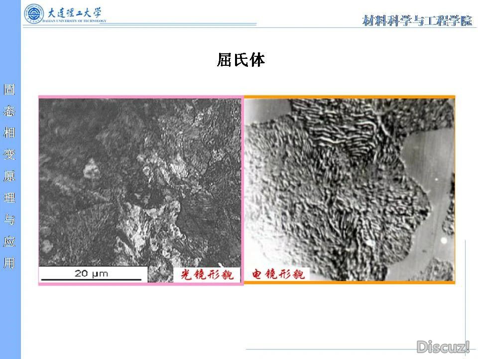

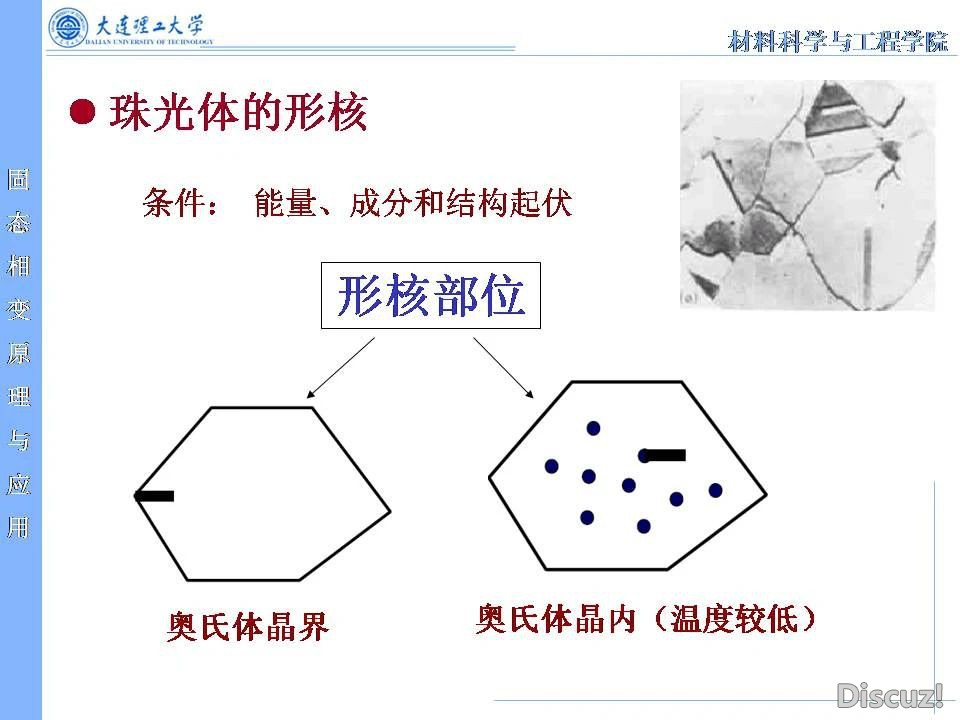

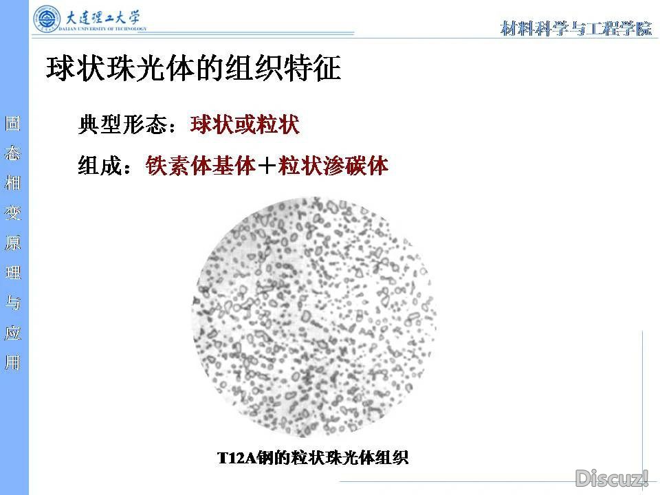

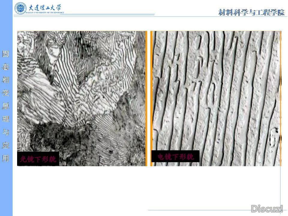

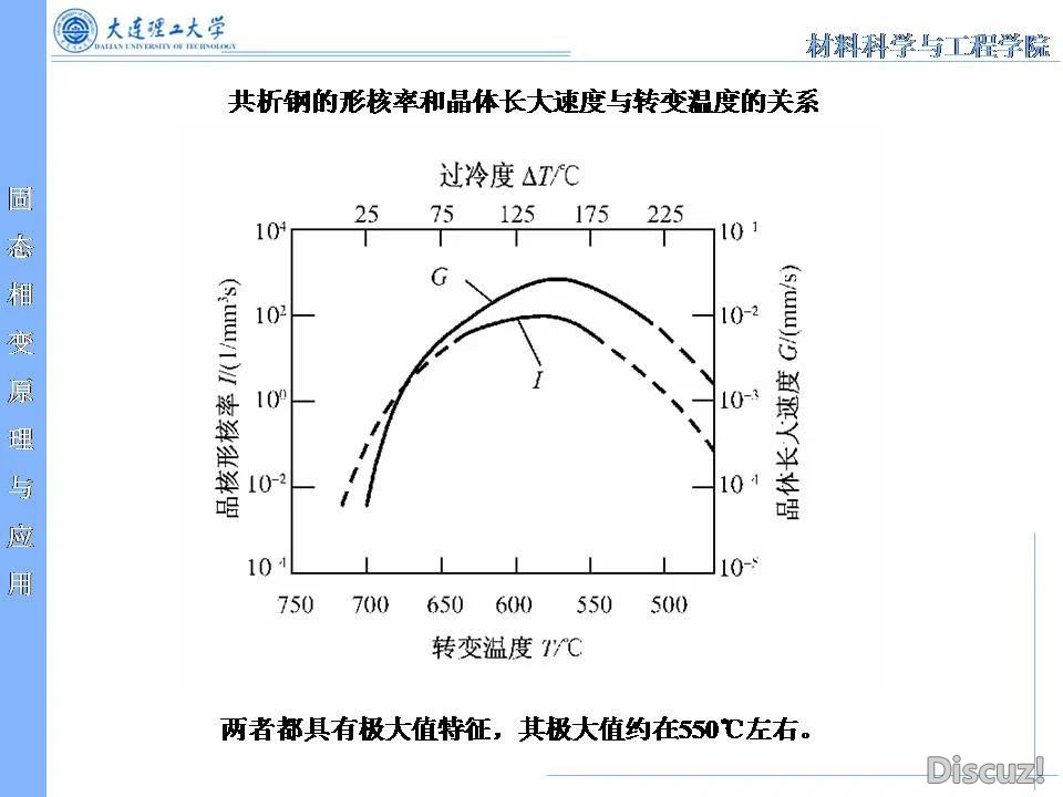

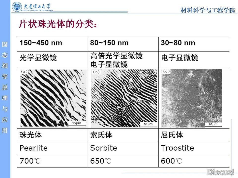

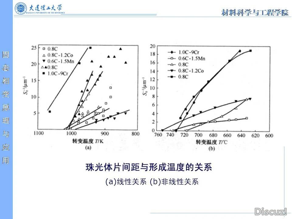

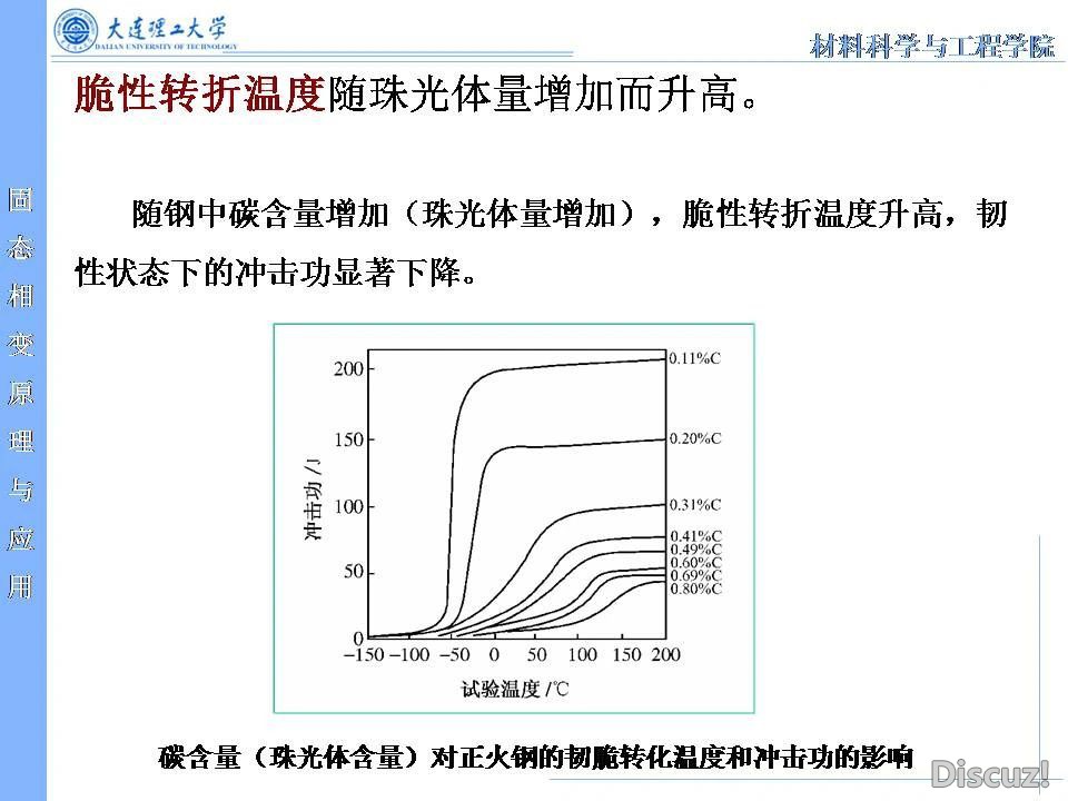

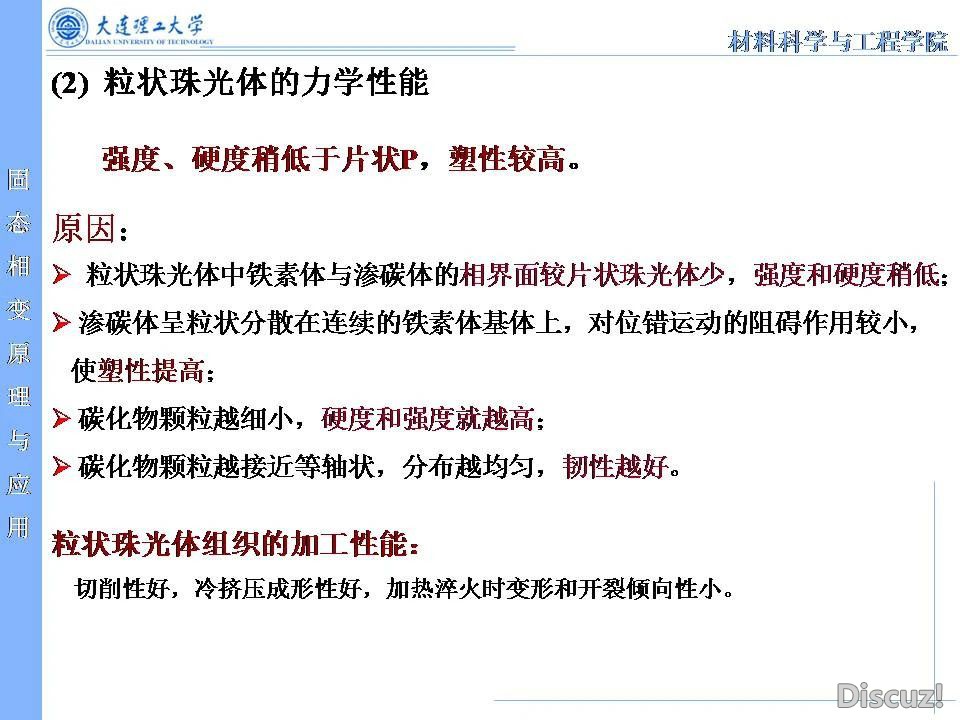

金属学及热处理之珠光体转变轧钢之家 5月4日
