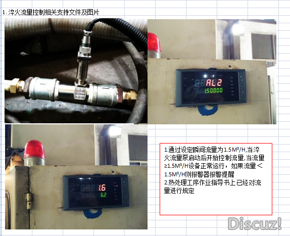

照片可以再清晰点吗?厂家,型号  发表于 2019-5-8 08:34

外包装早扔了,现在型号和厂家也搞不清楚了,公司采购买的,图片上有信息,如果需要可以打电话问问...........
