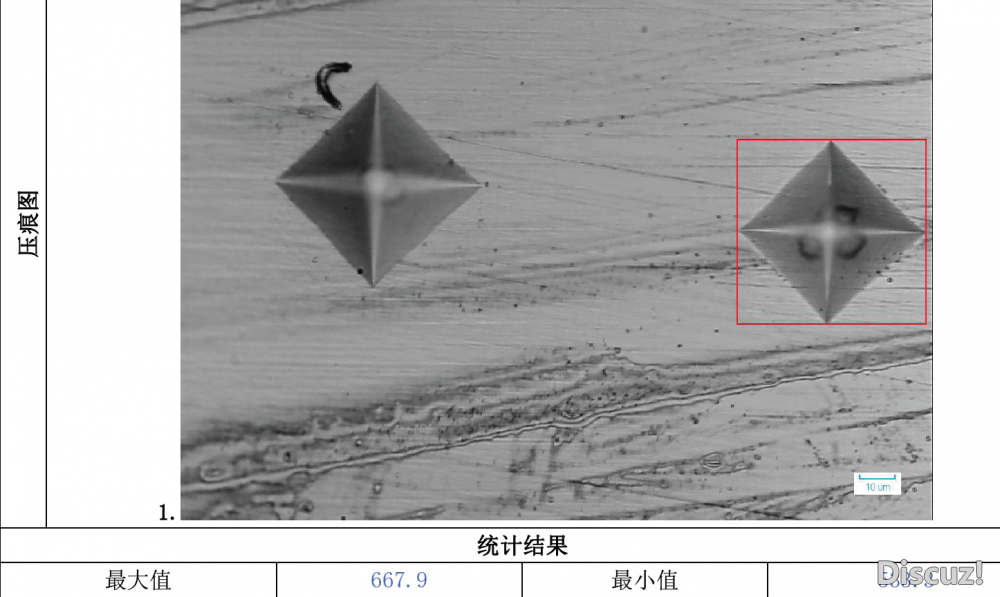

材料Gcr15 感应淬火 硬度574-721Hv 同一个位置硬度差异100Hv 图片位置是距离表面1.05mm位置测的 之前基本没有这类情况 淬火工艺一直没有变过,淬火液浓度也没问题 但是现在做的几批产品巡检基本都会有同一个位置硬度差异大的现象,各位老哥麻烦一起分析分析; 1557715228(1).png

首先腐蚀一下金相看看吧,其次你这是感应热处理,如果接近过渡区了,两这间有硬度差异就很正常,金相确认一下基本就可以定论了。
