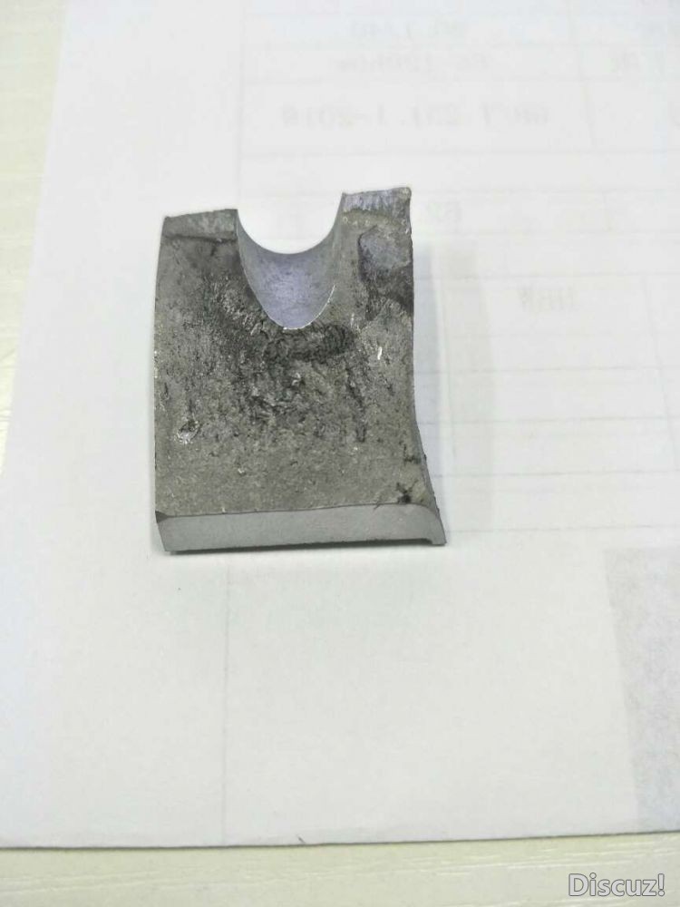

请问下这种断口裂纹源在哪个地方,是在下方呢还是上边的圆圈部位。因拍照问题,下方有细小的杯状放射纹,与圆圈部分是对称的

从下往上断裂的。

裂纹源一般情况下应该是比较平且细小?

平细小是高周疲劳扩散的特征

那这个属于高周疲劳吗

看着很像疲劳断裂,但断口不清晰,不能完全确定,另外铝合金的断口接触很少。

这次断口的主要原因是缩松太大。

缩松是失效的原因,疲劳是失效形式。就是从右下角那个缺陷起源的吗?

我不确定呢,上方裂纹比较明显部分,内部缩松比较严重,直接穿透。下方裂纹比较细小,但是基本没有缺陷

我还以为你已经确认裂纹源处为缩松呢,你说上面裂纹扩展纹明显,那是因为在这里的时候断裂的扩展速度非常快,所以裂纹扩展纹才那么明显,但是不是这样子去证明它有缩松的。下面断裂扩展速率慢,断口扩展纹细,下面经过周期的扩展才裂开,上面位置瞬间就裂开了,大概就这个意思。

明白你说的意思,最多缩松加剧了裂纹的扩展。断口终断区裂纹高低起伏比较明显。
缩松会造成应力集中,使之局部受力过大,加剧裂纹的形成和扩展  发表于 2019-6-8 07:36
