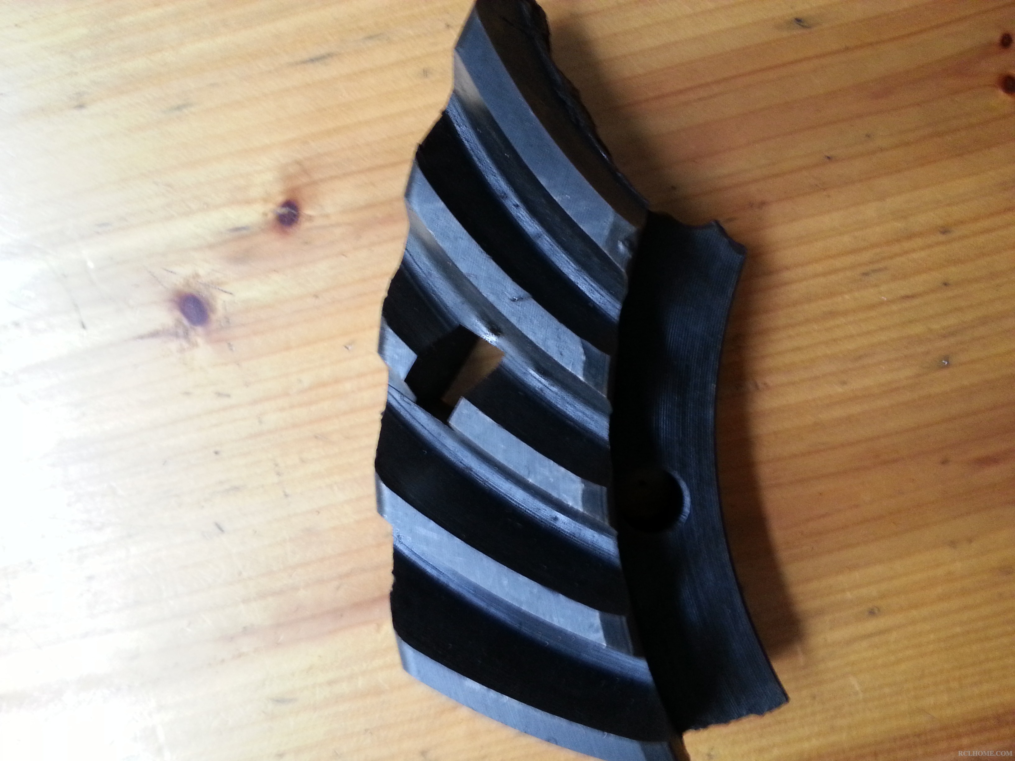

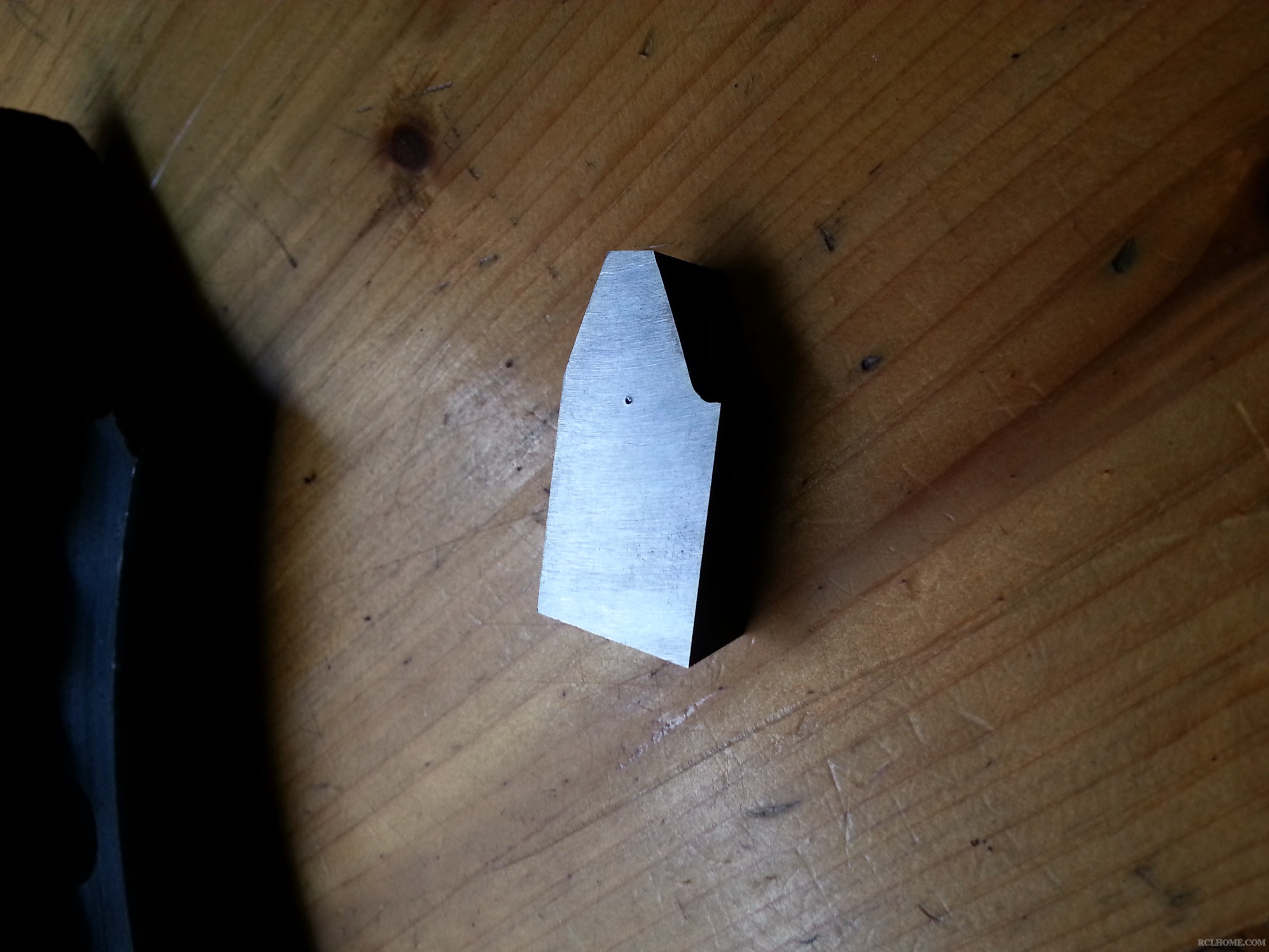

 楼主| 发表于 2013-8-28 18:53:07 | 显示全部楼层
试样打心部硬度的位置
打心部硬度的位置
打心部硬度的位置
位置合理!齿顶中线与齿根圆交合处.  发表于 2013-8-29 11:51

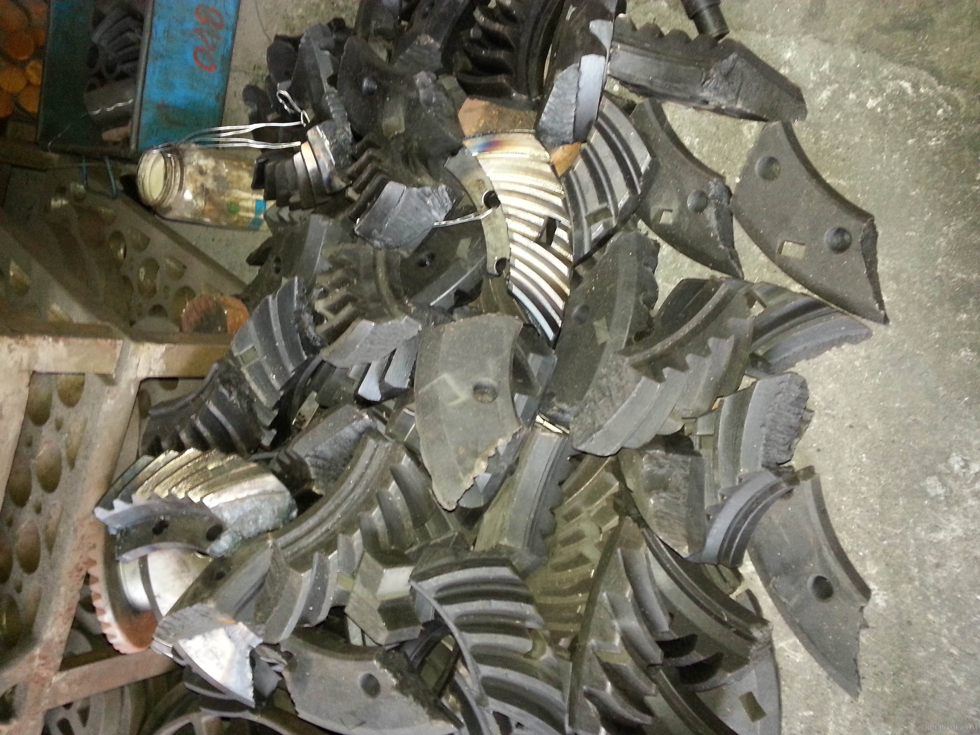

 楼主| 发表于 2013-8-28 21:21:38 | 显示全部楼层
这个是我们做过的试样
发表于 2013-8-28 21:23:11 | 显示全部楼层
这个真有点像材料问题。
