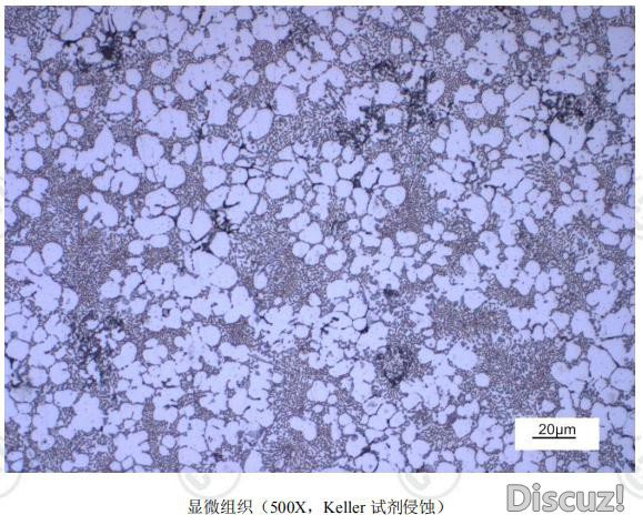

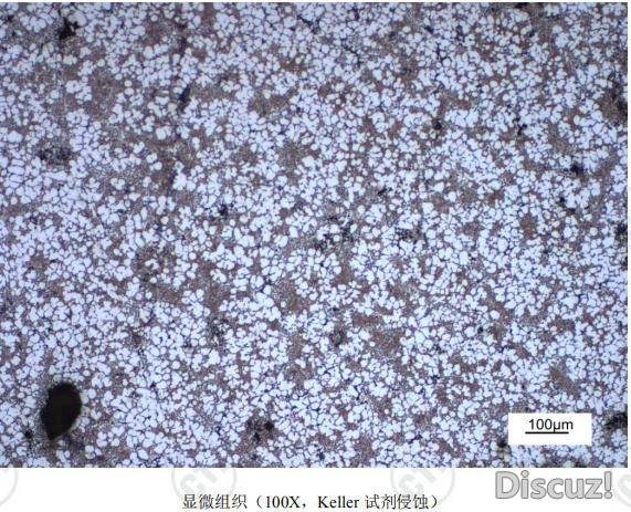

公司ADC压铸件的金相图,来源是第三方检测机构,哪位大神能指导下金相是否合格,判定合格的依据是什么
500倍
500倍
100倍
100倍

A 铝+共晶硅,变质处理。

楼主的材料是ADC12 吗? 磷变质? 感觉变质不足,a枝晶与共晶硅分布不均匀,大部分共晶硅为短杆状,少部分为针状。

原材料是ADC12,金相图是ADC12压铸件的金相,问过铝锭供应商,那边回复说没有经过变质处理,只有精炼处理
您这边有辨别这种金相是否合格的方法么。
真的很感谢您的回帖

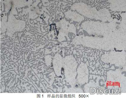

我这边还有我们公司ADC12铝锭的金相图,您方便在鉴别下

a枝晶和长针状共晶硅,初晶,没有变质处理吧 。

是的,没经过变质处理,请教下这种金相组织能判断是否合格,或者金相的好坏么
还有个问题是这个金相应该是没有我第一次发的金相图好吧

如果是我的话, 我会做3根抗拉和冲击附铸试样,或从产品应力部位取样, 3根如果都满足标准要求,那这个工艺的件就可以接受。
