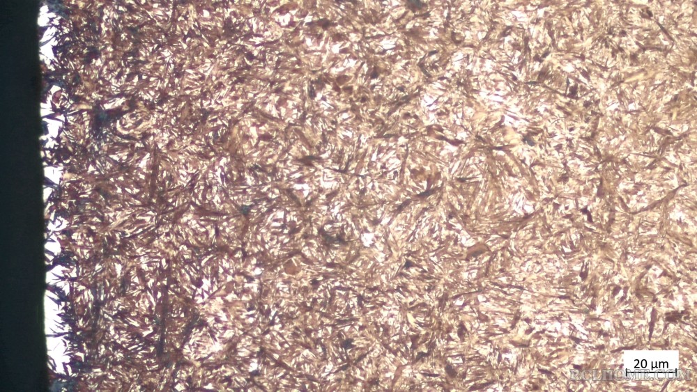

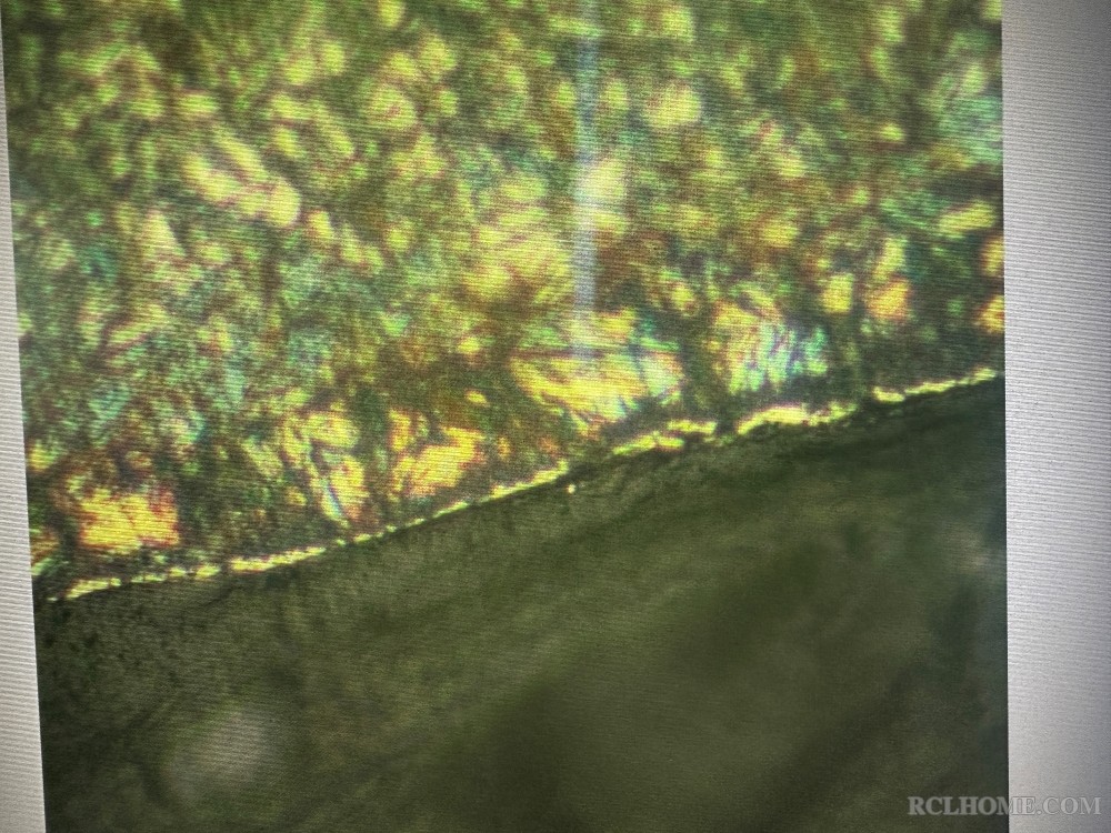

渗碳淬火后检测,发现零件最表层有一层1-2um的“白亮层”,很奇怪的一个现象,家里的专家们帮忙看看分析下
渗碳淬火件
渗碳淬火件

最终定性为残奥。
同炉里面不是全部都存在该情况。
不知道你们的是不是这种情况。
