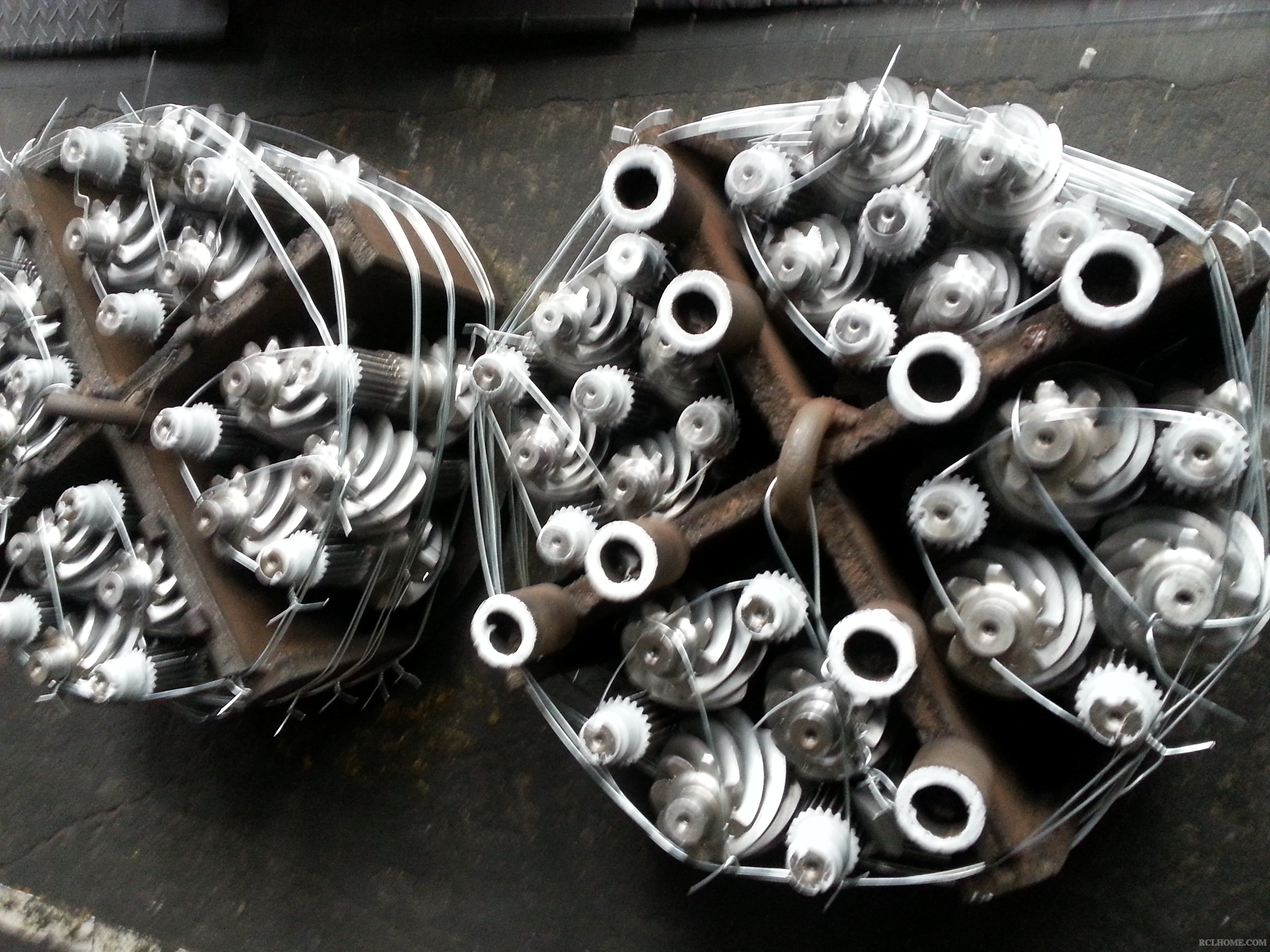

因受设备所限,主动轮还是用丼式炉加工,这个是装炉情况
就两筐产品而已!

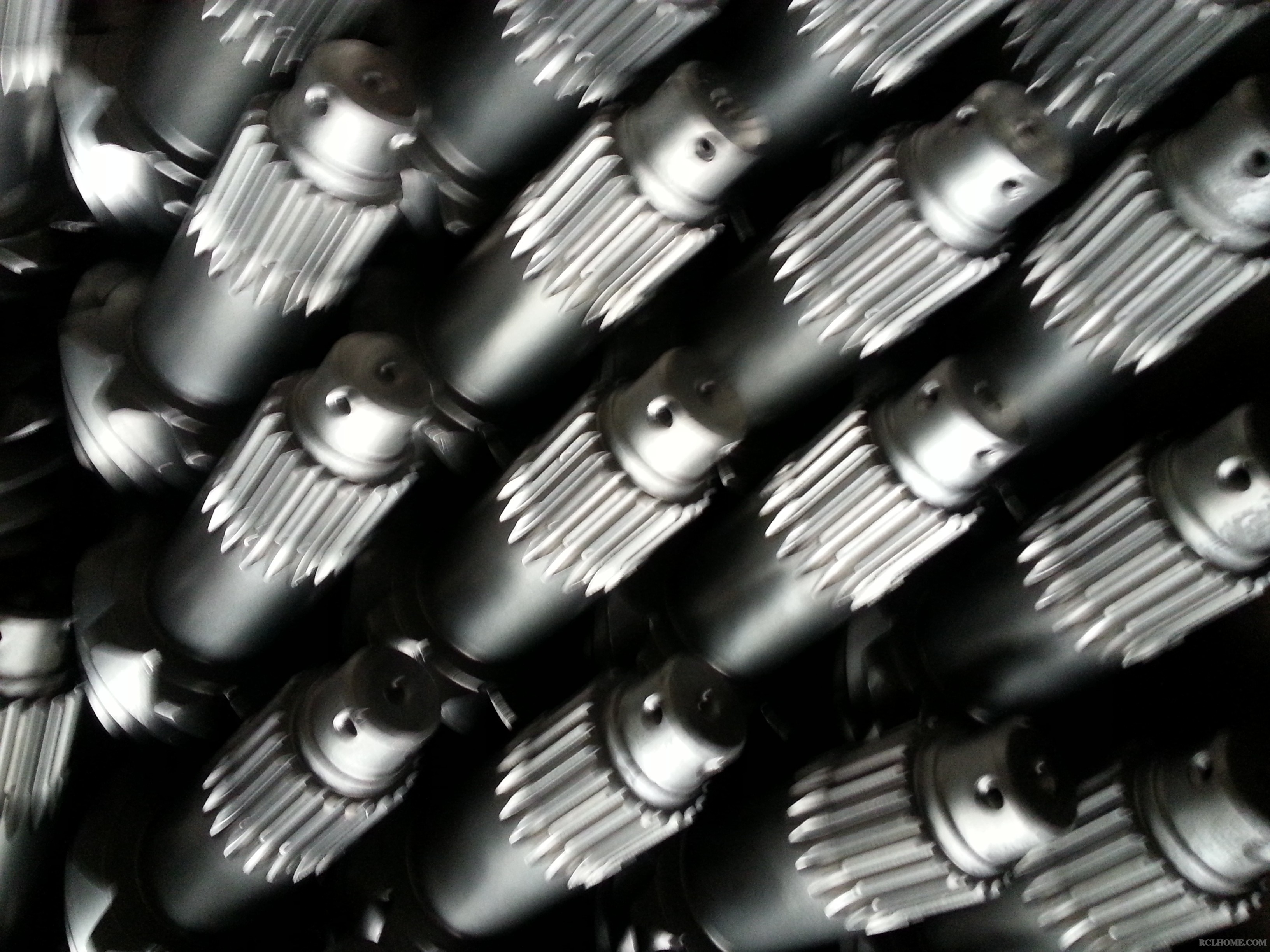

就这个齿轮的表面,怎么看也不像达不到硬度要求的呀!{:soso_e140:}

发表于 2013-11-8 08:02:47 | 显示全部楼层
你们家的齿轮都是这样放的??
还粘有沙子
