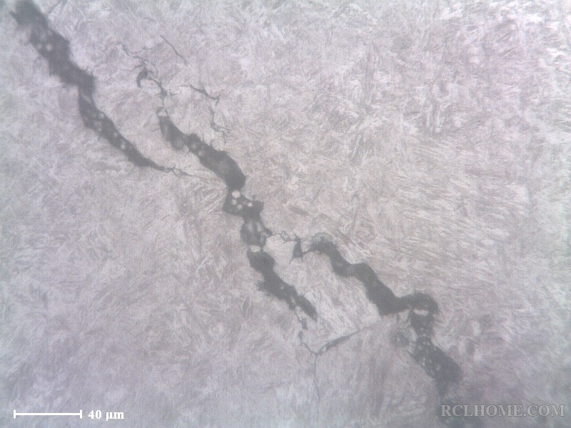

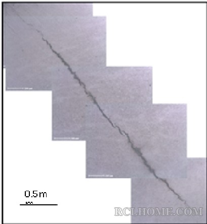

20CrMnTi渗碳淬火。零件在截面较小处断裂,渗层深度1.1。
请大家看看这是什么类型的裂纹,如何产生的?

发表于 2014-1-17 12:41:08 | 显示全部楼层
是不是淬火开裂的哦,我猜 的{:soso_e112:}

发表于 2014-1-17 19:35:35 | 显示全部楼层
信息太少,无法下手,建议楼主把工艺说下,还有就是原材料的预先热处理,建议楼主发张500倍的金相,看看裂纹处是否有渗上碳的痕迹。嘿嘿,如果是的话,就是原材料的问题,如果没,那就是淬火裂纹,建议楼主再查

发表于 2014-1-17 22:33:58 | 显示全部楼层
这个是冷变形后的吧,穿晶断裂,好像未氧化,建议多些信息

 楼主| 发表于 2014-1-20 08:52:21 | 显示全部楼层
qibao9891 发表于 2014-1-19 09:42
确定第一张图上的标尺正确吗?
按0.5米的比例尺估算,这条裂纹长达3.5米。可是看第二张图的标尺,显然不是 ...
是mm,,,,,,,,

发表于 2014-10-30 17:33:16 | 显示全部楼层
第二次淬火时保温时间多长?用的碳势多少?如果是第一次渗淬后开裂,那么在第二次淬火时(如果碳势用0.85%左右)在远离表面处应该能看到明显的增碳层,可以用维氏硬度来验证。
整个裂缝笔直,尾部尖锐,具备典型淬火裂纹特征。
我认为是二次淬火时产生的裂纹,欢迎指正。

发表于 2014-10-31 09:45:04 | 显示全部楼层
从裂纹形态来看,裂纹刚直呈现闪电状,是淬火裂纹。
