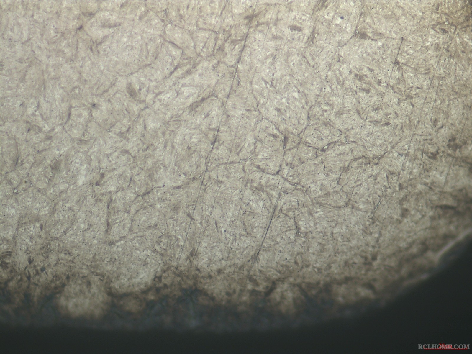

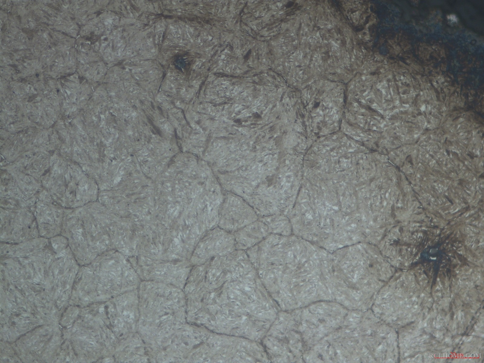

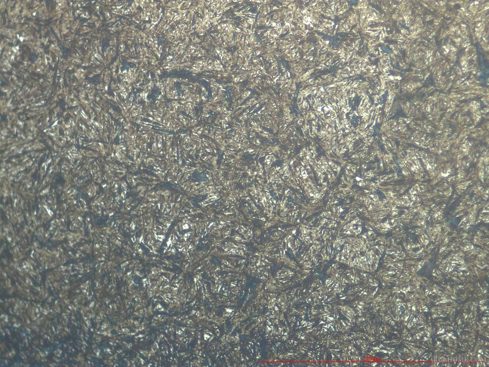

齿轮表面出现这样的组织,在后期使用中会出现什么问题吗?
材料,17Cr2Ni2MOH
930cp1.15

500x,只是晶界上面有些细小的碳化物,客户反应有不正常的网出现,他也没有给我定义是什么拒收,就是说出现网了,以后会出现剥落等。

500x,只是晶界上面有些细小的碳化物,客户反应有不正常的网出现,他也没有给我定义是什么拒收,就是说出 ...
呵呵,哪里看得见碳化物啊,人家是把晶界当成网状碳化物了吧

什么侵蚀的啊 ,过热组织,还有混晶 ,碳化物没有问题 残奥也没有问题

这个被客户拿到 @霜月   专家的公司看,说网状的是贝氏体@孤鸿踏雪 .
发表于 2014-2-13 21:00:17 | 显示全部楼层
呵呵,你把试样重新腐蚀下,就看不到晶界了。
如果是网状碳化物怎么腐蚀都是网状。
网状贝氏体没听说过,你说这个象上贝吗?上贝是羽毛状的啊,下贝是针状的。这个啥都不是,就是晶界而已。

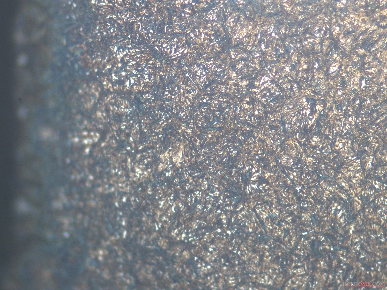

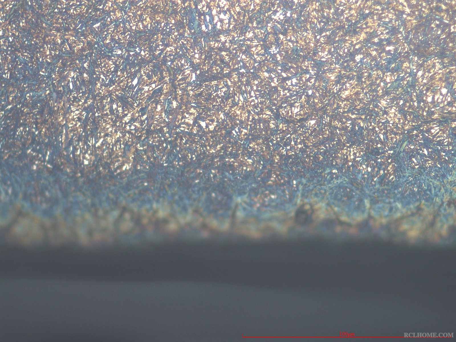

不是碳化物,客户追究的是什么黑色网,这个原因拒收。
昨天破开本体检测,图片如下,注,标尺有误,500x.

你说的黑网是说的内部针马?
还是说最表面的内氧化?

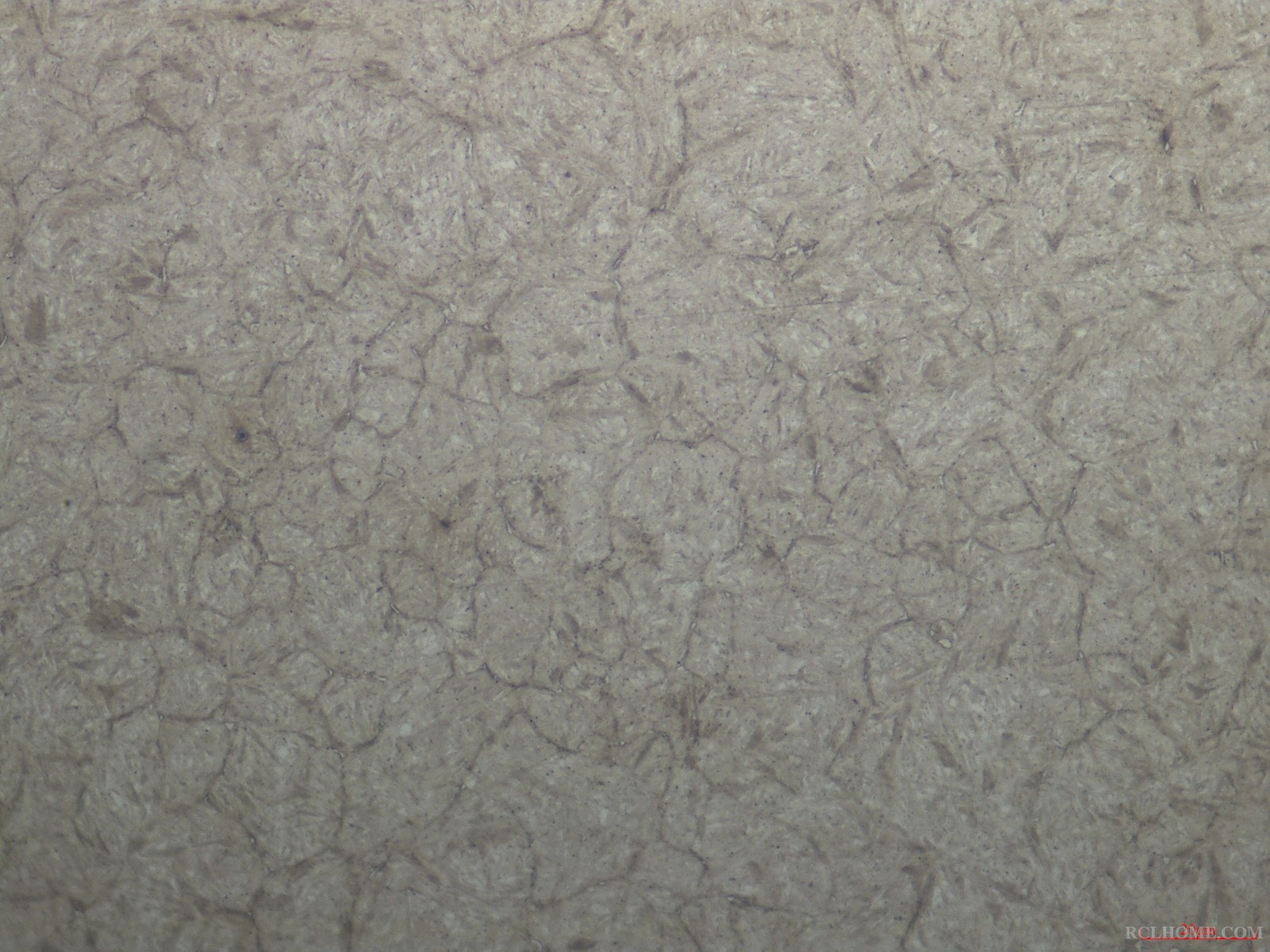

 楼主| 发表于 2014-2-14 11:17:37 | 显示全部楼层
aaron01 发表于 2014-2-13 18:59
你说的黑网是说的内部针马?
还是说最表面的内氧化?

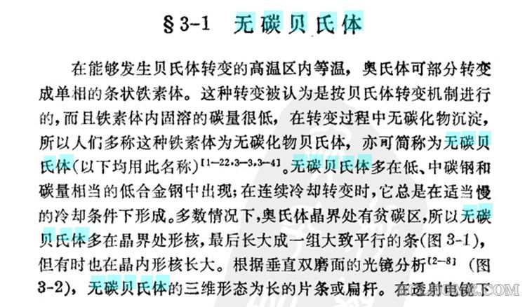

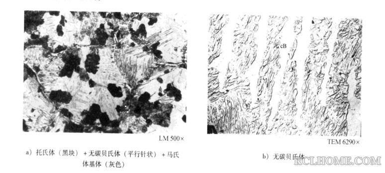

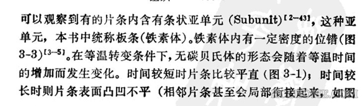

严工,有的时候我们的确被蒙蔽了双眼,贝氏体还有柱状的贝氏体,也称无碳贝氏体,就晚辈所接触过的贝氏体有:上贝,下贝,粒贝,还有就是柱状贝氏体,也就是所说的无碳贝氏体。这个在金属固态相变中有介绍,

严工,有的时候我们的确被蒙蔽了双眼,贝氏体还有柱状的贝氏体,也称无碳贝氏体,就晚辈所接触过的贝氏体 ...
是啊,可你说的贝氏体里有哪种是沿晶网状分布的吗?

对,没有错,客户到綦齿去找专家看的结果,反馈说的是“贝氏体”。特讨论此。高兴的是产品没有这样的东西.

       应该是晶界氧化

晶界氧化是不可能那么深的,村长说的那个是晶界啊。

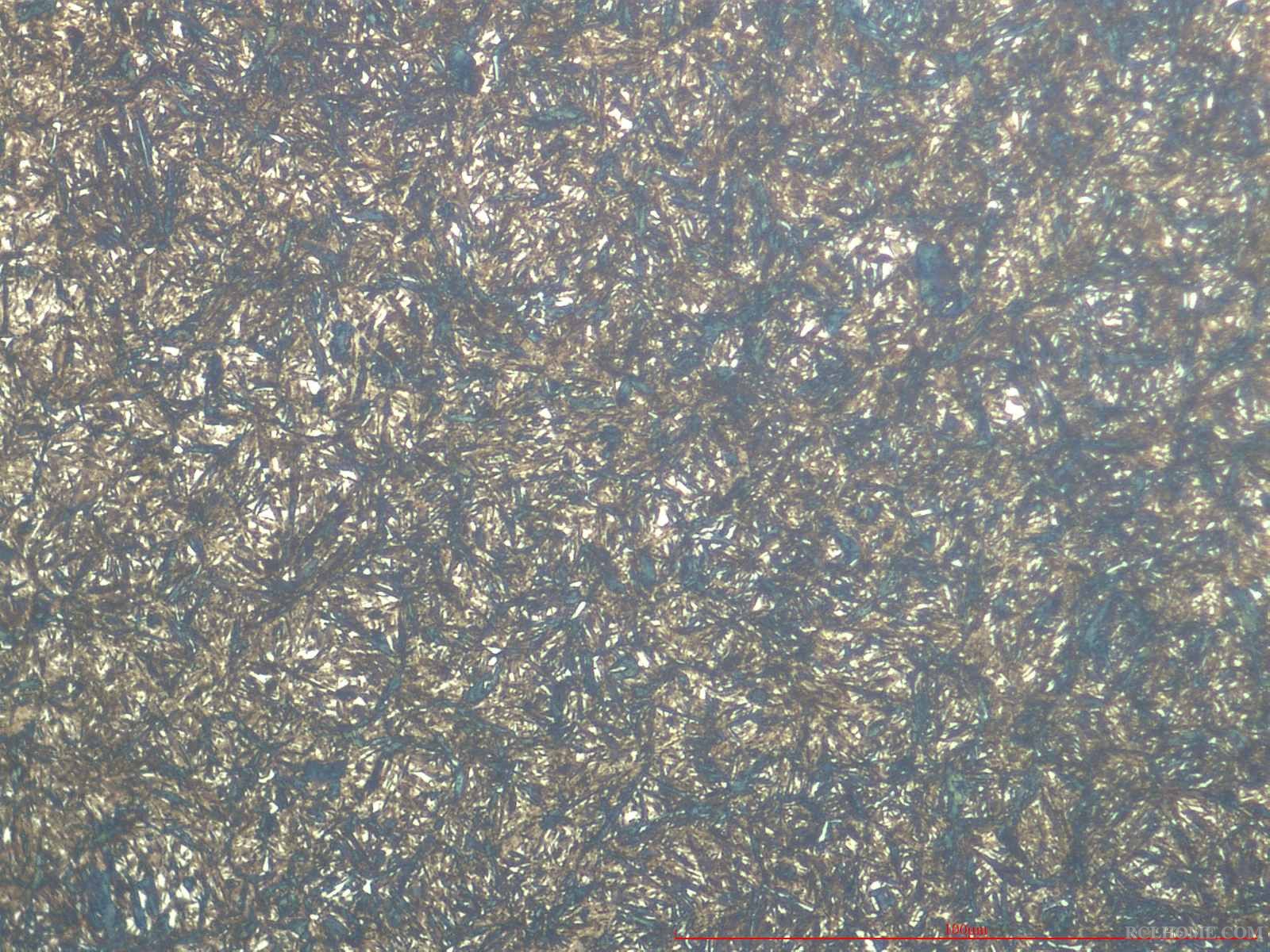

哦豁,实际零件也有碳化物哦,这下客户找的专家要k死我了.
发表于 2014-2-18 15:30:55 | 显示全部楼层
放大倍数是1000X吗?
你是渗碳后做的缓冷吗?有没有高回?
看起来类似球化后析出的细小点状碳化物。

830淬火后冷处理-60-1h,然后180x6h。500x

我是说在渗碳以后做的缓冷吧,在缓冷过程中出的碳化物,
二次淬火奥氏体化温度低,没溶掉碳化物。
这在二次淬火零件里,属于很正常的情况。

再仔细看看,还是只有少量的量的碳化物,这个我认为随便按照jb、t6141.3-92和qc  262两个标准,都可接收,元方你怎么看?
500x
深点的:
500x
