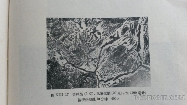

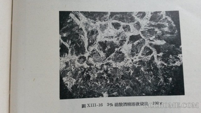

发表于 2014-2-13 07:59:36 | 显示全部楼层
图二的浸蚀方法是验证是否为碳化物的一种方法
签到天数: 168 天
43
779
2166
2166
发表于 2014-2-13 08:03:18 | 显示全部楼层
图二在热碱中煮十分钟没有变黑说明是铁素体

20140211_093621.jpg 20140211_093628.jpg 20140211_093658.jpg 20140211_093704.jpg
 楼主| 发表于 2014-2-13 17:31:56 | 显示全部楼层
落水残阳 发表于 2014-2-13 08:28
要不要这么诡异啊?是那本书上的?我找来看看
那句解释我不是很清楚,使珠光体转变点变低,碳化物就会向早期渗碳体扩散。这是为什么?难道和球墨铸铁一样,石墨把碳吸收了,周边全是铁素体。
