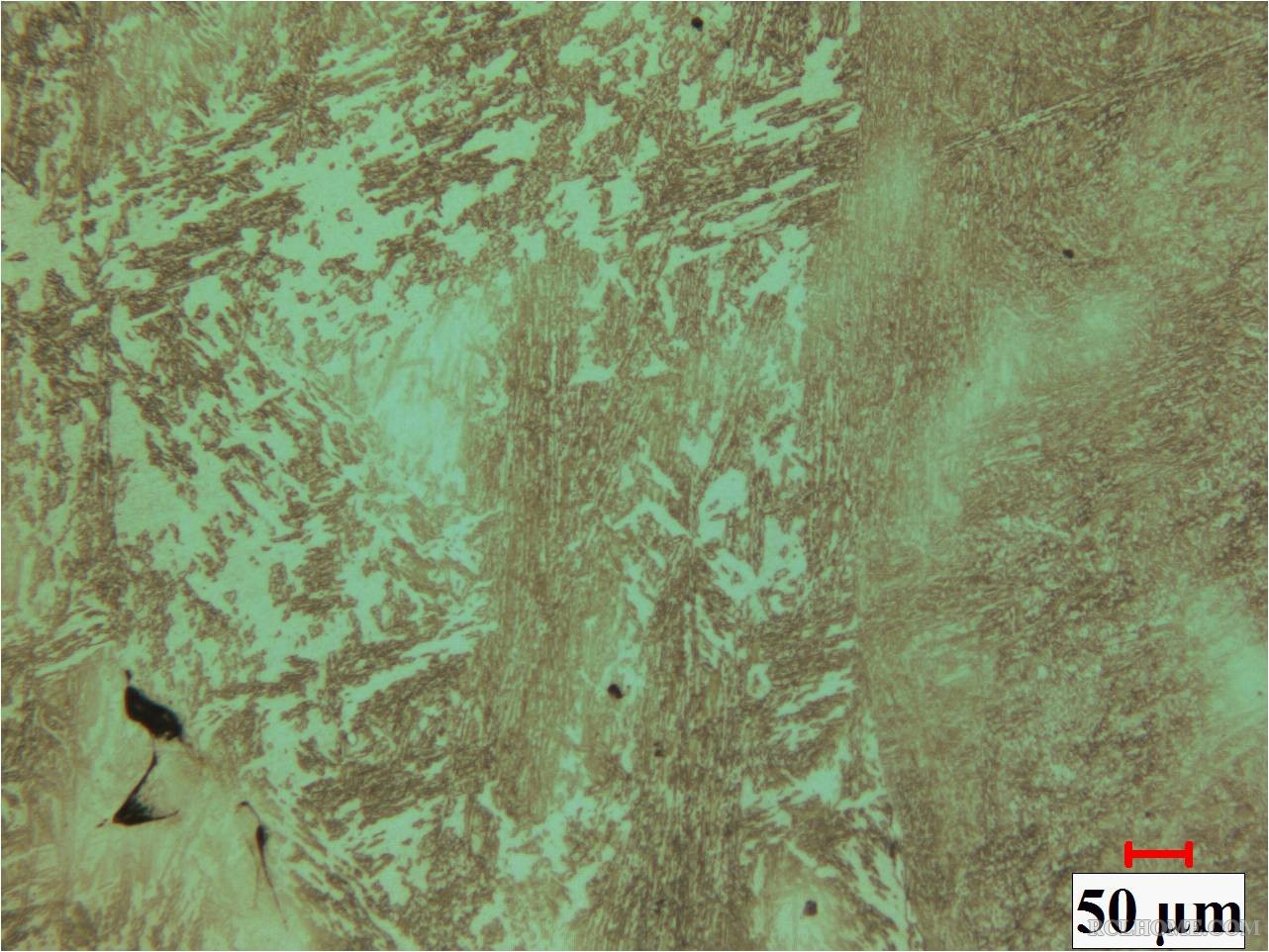

中低碳低合金钢。0.3C, Si-Mn-Cr-Ni 含量都是1左右。铸态照片是砂型铸造,隔一晚落纱的组织,请问 图片上的基体是什么组织〉?珠光体加铁素体么。晶界上白色夹杂可能是什么?

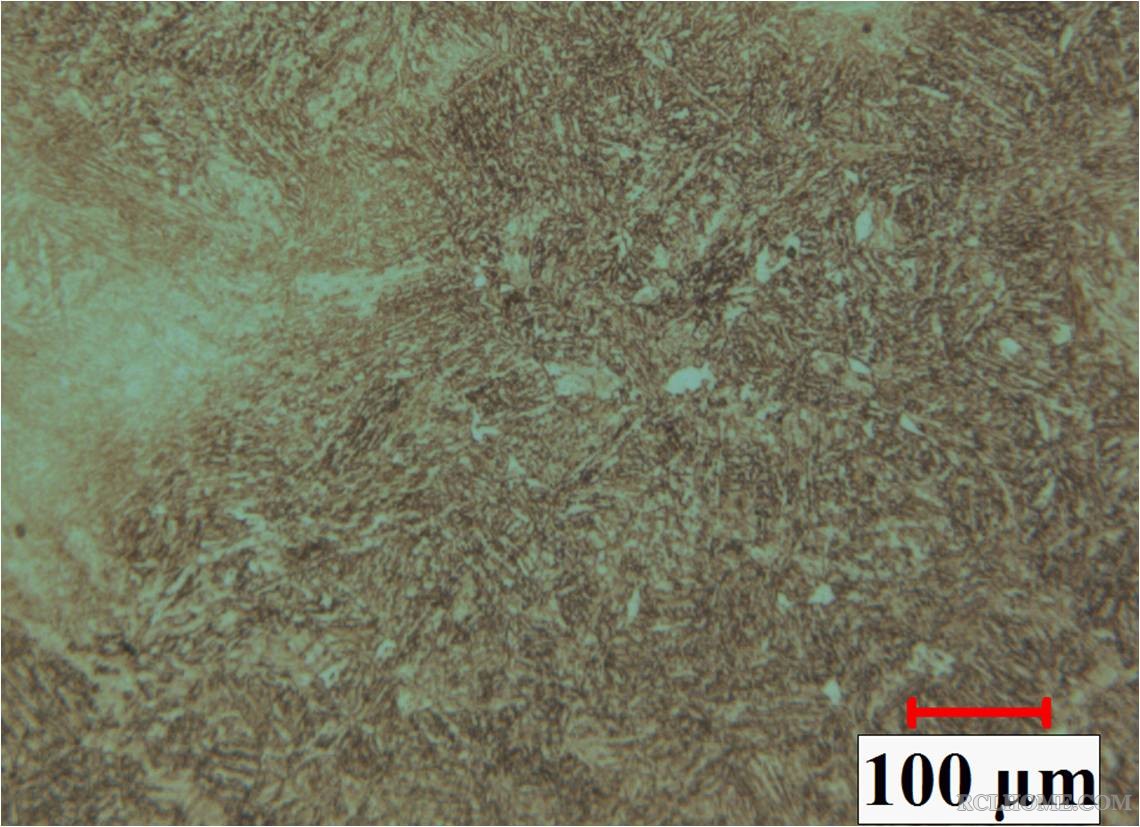

然后给950度正火了一下,空冷。请看200倍正火照片,请问基体是什么组织?

 楼主| 发表于 2014-2-12 08:04:04 | 显示全部楼层
200倍正火的放大组织

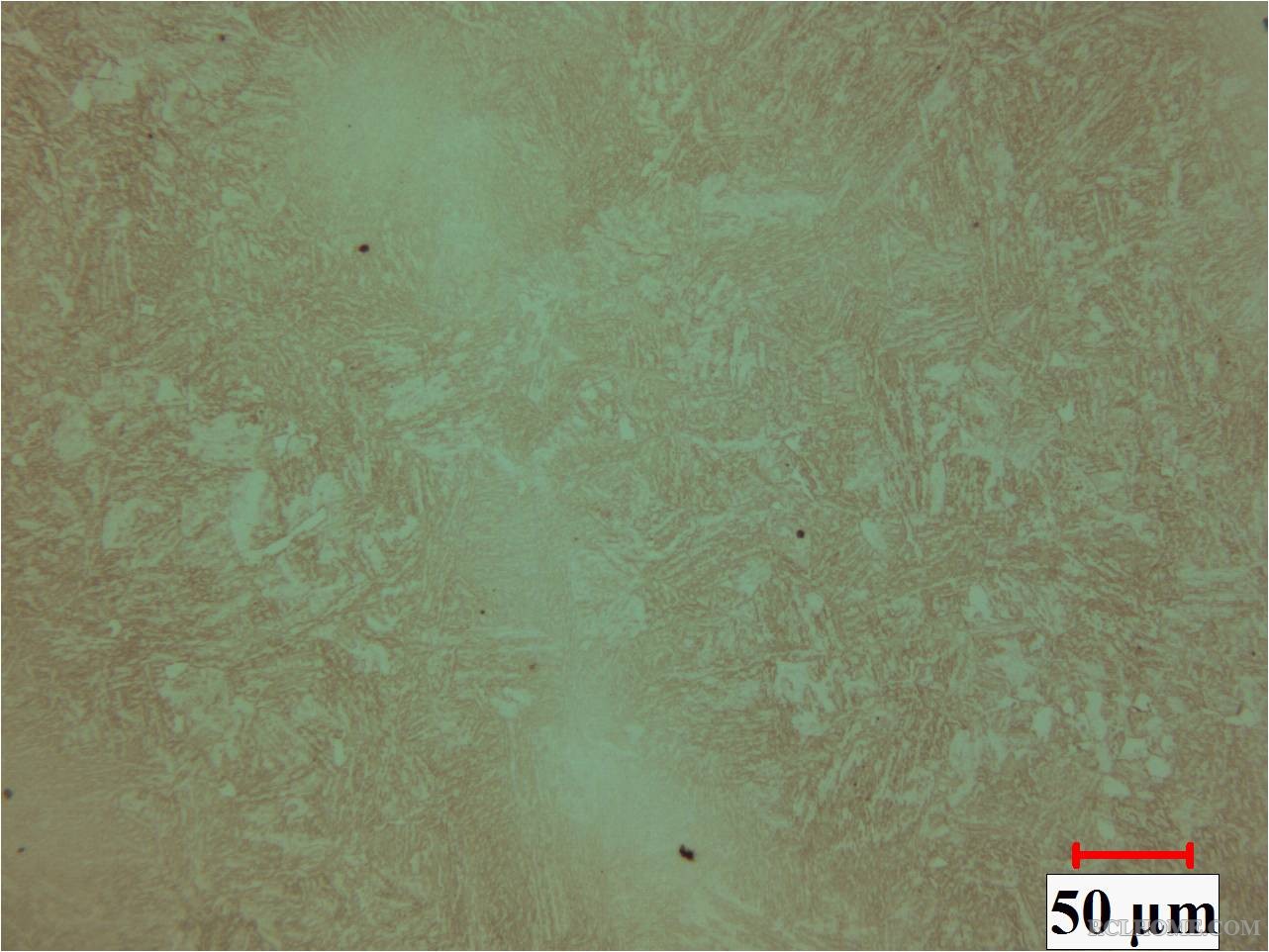

 楼主| 发表于 2014-2-12 08:06:41 | 显示全部楼层
wangyphit 发表于 2014-2-12 08:04
200倍正火的放大组织
200倍铸态的组织,为什么两侧似乎不同晶粒看起来组织的粗细相差很大

我主要想知道,两个组织都是珠光体和铁素体吧。没有贝氏体马氏体什么的。

发表于 2014-2-12 08:23:37 | 显示全部楼层
马氏体应该是没得的
发表于 2014-2-12 08:47:04 | 显示全部楼层
典型铸态组织
发表于 2014-2-12 11:02:34 | 显示全部楼层
         这个成分的钢材,如果几何尺寸较小,在空冷过程会不会有马氏体或贝氏体产生呢?

发表于 2014-2-12 21:47:06 | 显示全部楼层
贝氏体基体+分散的马氏体+颗粒状/沿晶碳化物
