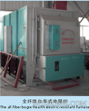

发表于 2014-2-13 16:03:35 | 显示全部楼层
请问楼主是用做什么产品的热处理呢?我们公司是专业生产耐磨铸球生产设备的。
我看了楼主的描述,可能是我们公司的产品之一,台车式电阻炉。
您说的情况,风机是否能加在台车炉上的这个前面几层楼朋友也说到,温度过高的原因,不能直接加在淬火设备上,而是准备另外一台回火炉。
详细情况,我刚加了您的QQ,还请通过再细聊。
附:产品图片
联系电话: 台车式电阻炉1.png
