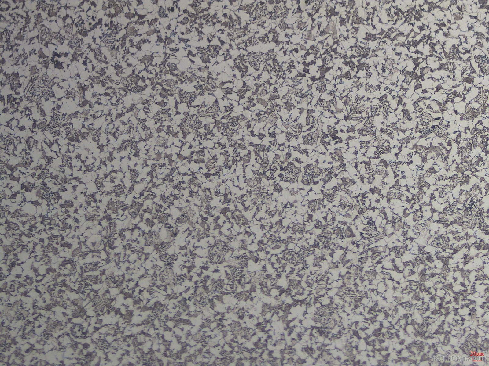

发表于 2014-2-20 10:35:52 | 显示全部楼层 |阅读模式
原材料
签到天数: 418 天
913
2761
2761
发表于 2014-2-20 11:38:56 | 显示全部楼层
低碳钢吗,好多块状的铁素体

发表于 2014-2-20 14:27:30 | 显示全部楼层
不完全淬火吗

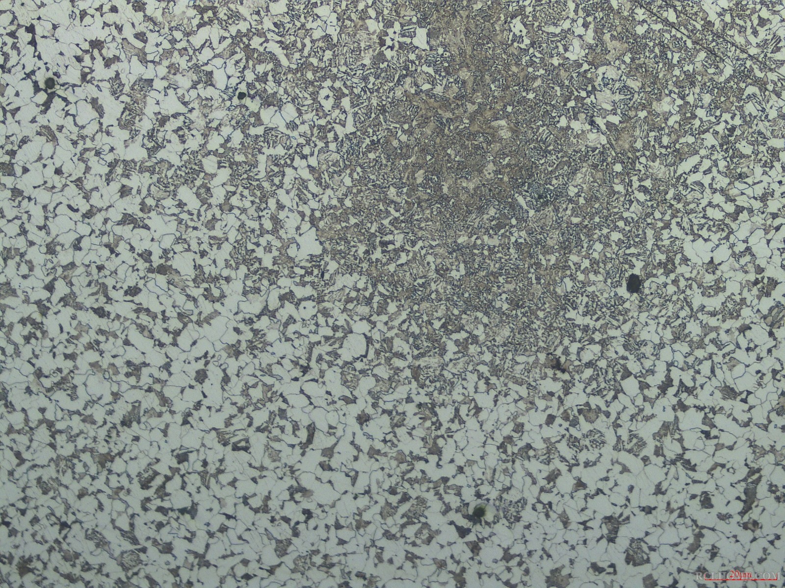

发表于 2014-2-20 17:43:50 | 显示全部楼层
这张还有点看头,成份偏析。
发表于 2014-2-20 21:21:38 | 显示全部楼层
村长解释一下!第一张存在贝氏体?第二张混晶?偏析?

 楼主| 发表于 2014-2-20 21:25:58 | 显示全部楼层
不是,就是拿来看看的,第二张是中心偏析,很多钢材都有的.
发表于 2014-2-21 09:09:27 | 显示全部楼层
这张图片的纵向图片可上传一下。

 楼主| 发表于 2014-2-21 12:20:05 | 显示全部楼层
吉祥如意 发表于 2014-2-20 17:09
这张图片的纵向图片可上传一下。
没有。
发表于 2014-2-21 13:50:02 | 显示全部楼层
         这个是低碳(低合金?)钢正火组织吧?
发表于 2014-2-21 13:50:27 | 显示全部楼层
         这个混晶是明显的

发表于 2014-2-21 19:54:26 | 显示全部楼层
好像是啊粒状贝氏体
