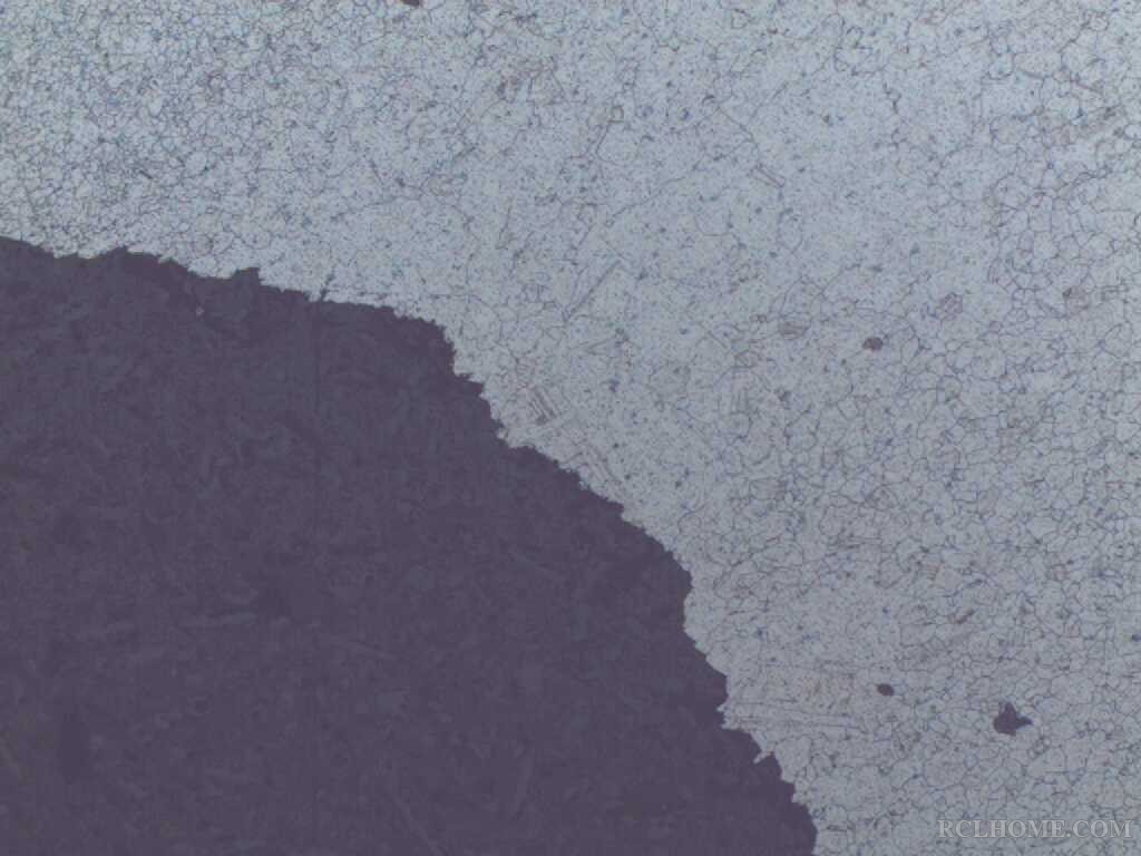

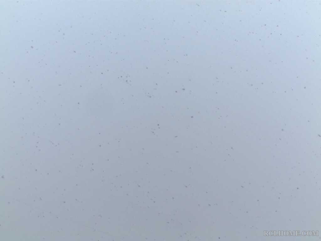

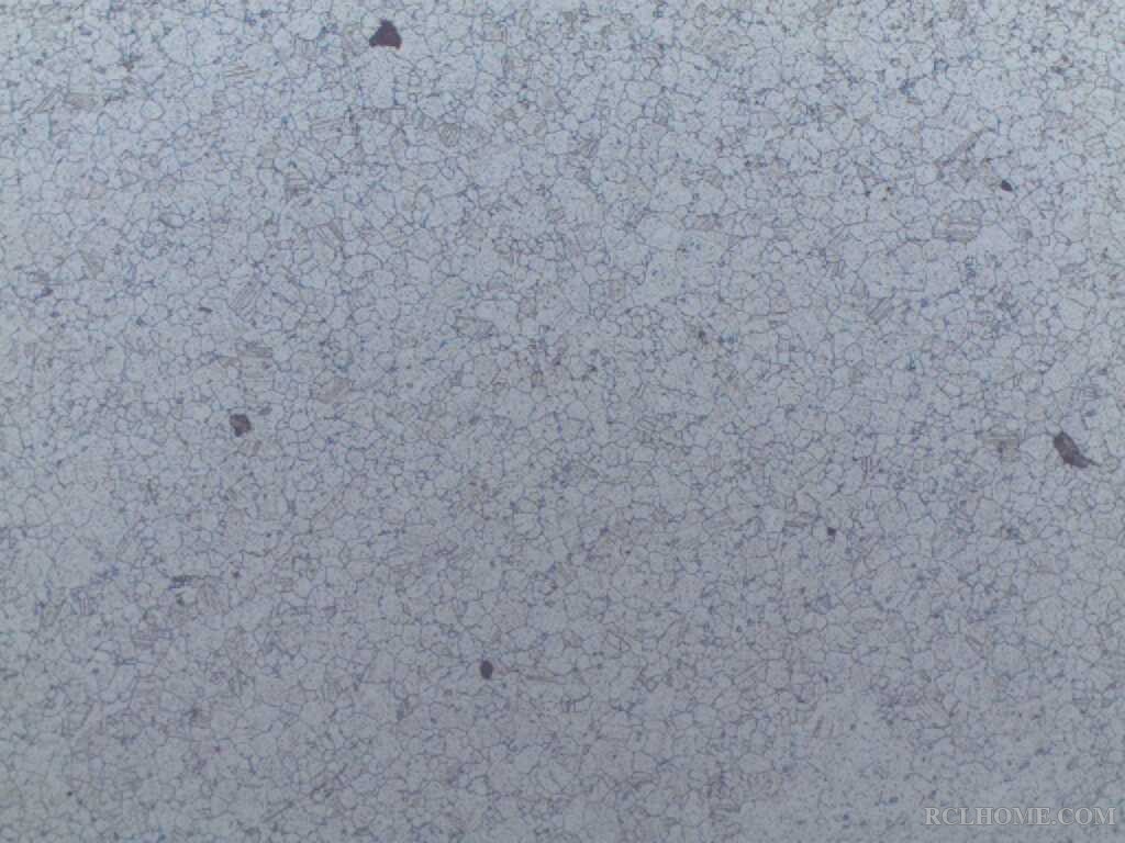

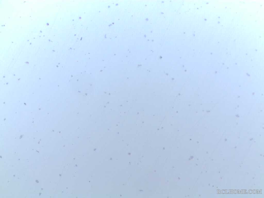

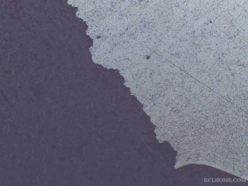

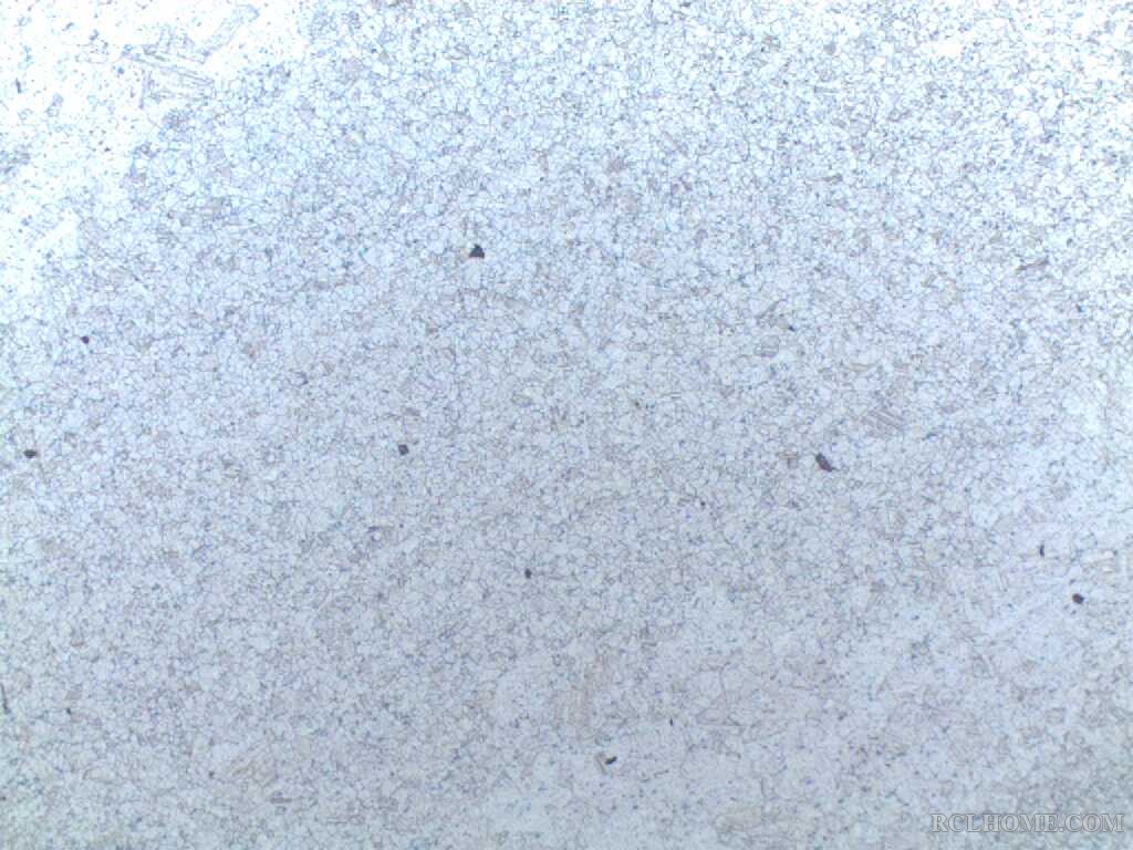

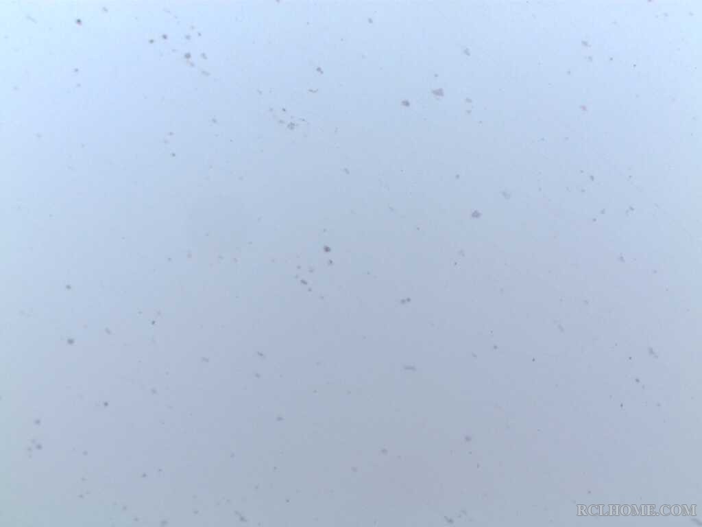

GH4141螺栓,直径8mm。制度:1065固溶4h,760时效16h。硬度41-43hrc.。强度1400MPa左右。
两项产品,其原材料熔炼炉号不同。有一项产品高温应力持久合格,持久时间大于24h,一项产品应力持久不合格,持久时间小于10h。
高温应力持久合格端口断面图与金相:

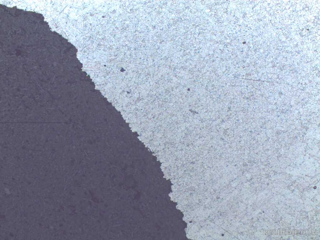

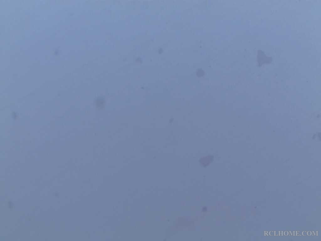

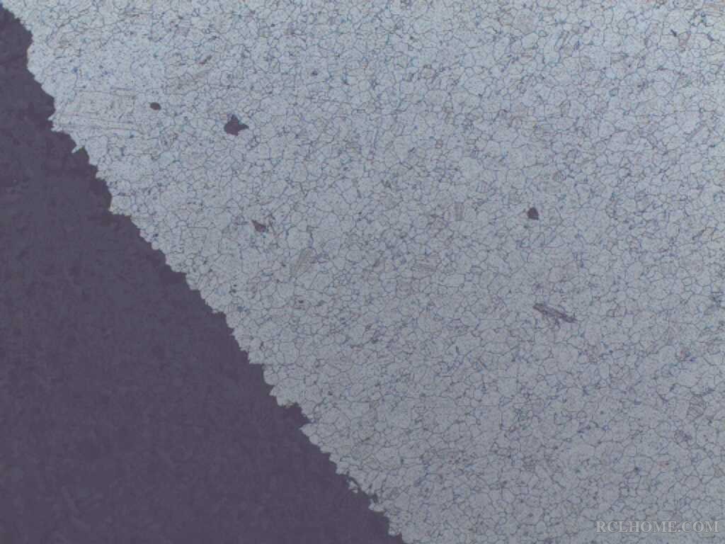

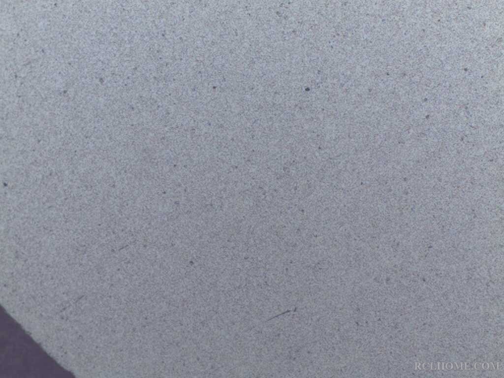

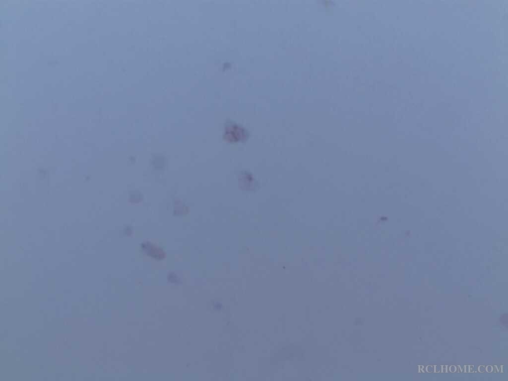

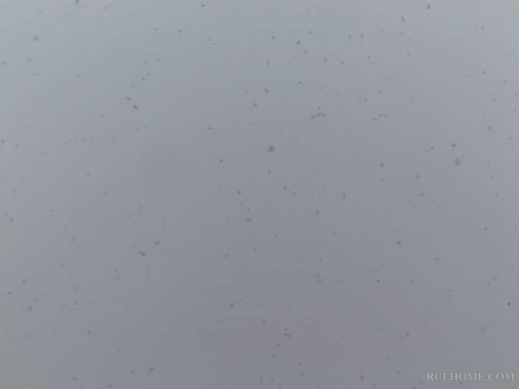

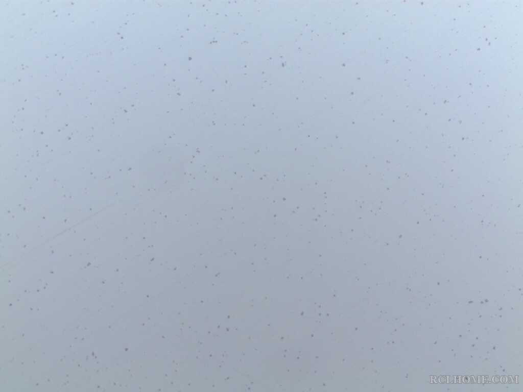

 楼主| 发表于 2014-2-20 22:04:34 | 显示全部楼层
GH4141高温应力持久不合格

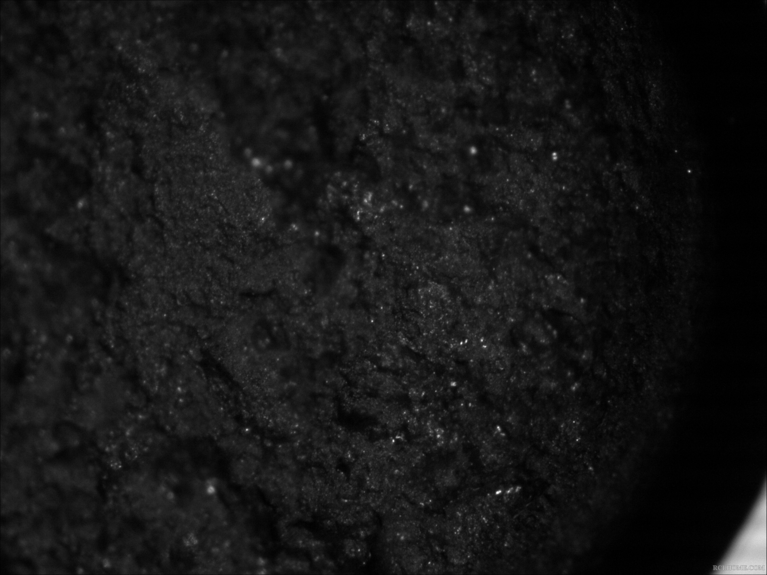

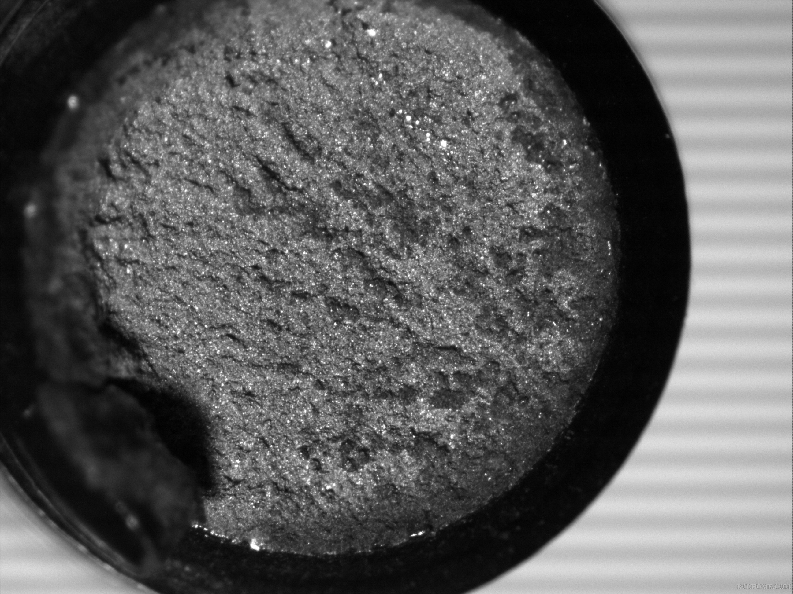

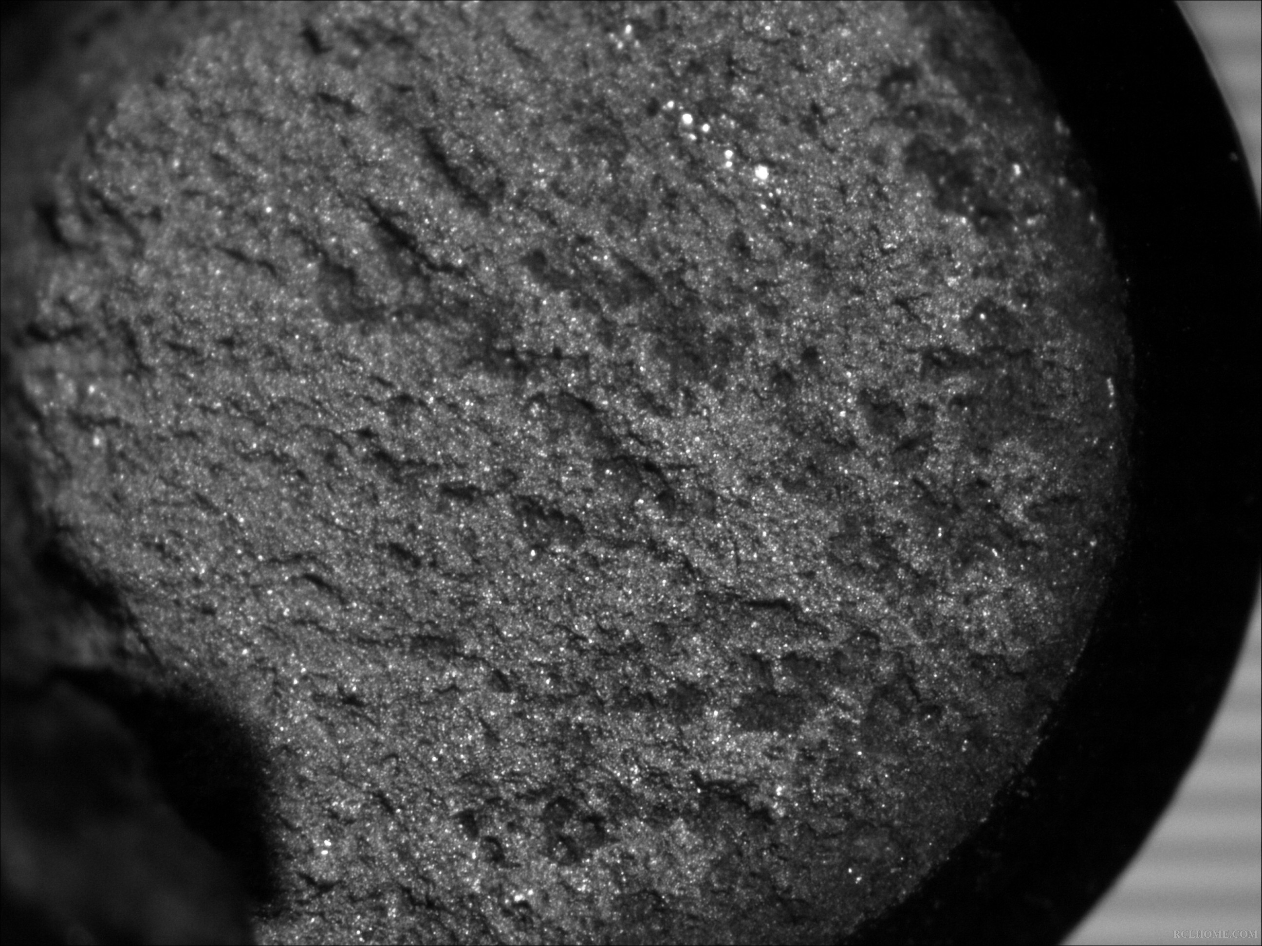

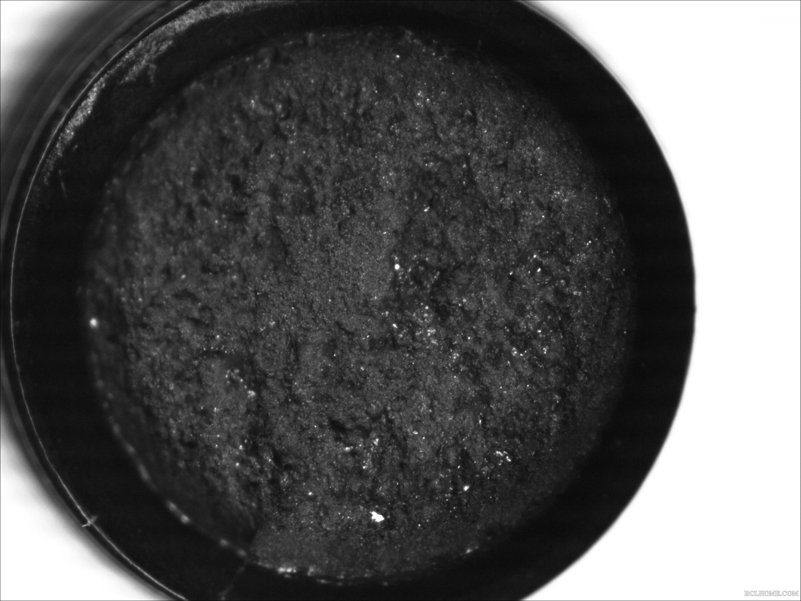

 楼主| 发表于 2014-2-20 22:14:49 | 显示全部楼层
不合格宏观断口

发表于 2014-3-3 11:11:45 | 显示全部楼层
大白斑小白点是什么
签到天数: 15 天
195
195
发表于 2014-3-5 10:11:57 | 显示全部楼层
做一下力学实验  看看伸长和收缩怎么样啊

 楼主| 发表于 2014-3-10 21:45:40 | 显示全部楼层
合格了,很怪异,也许是实验工装的问题
70
218
218
 楼主| 发表于 2014-3-10 21:46:14 | 显示全部楼层
稻草人 发表于 2014-3-3 11:11
大白斑小白点是什么
应该是夹杂物

发表于 2014-8-31 00:00:51 | 显示全部楼层
嗨,有时候我们也会遇到同样的问题,有扫描电镜就好了,可以看一下微观断口,只能说工装的问题了。
70
218
218
 楼主| 发表于 2014-8-31 10:26:24 | 显示全部楼层
xuyc 发表于 2014-8-31 00:00
嗨,有时候我们也会遇到同样的问题,有扫描电镜就好了,可以看一下微观断口,只能说工装的问题了。 ...
是的,不是热处理制度问题,后来又合格了。只能怀疑实验,产品加工等环节了
