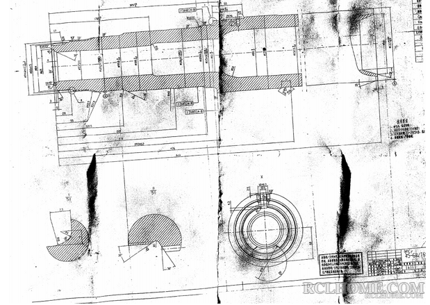

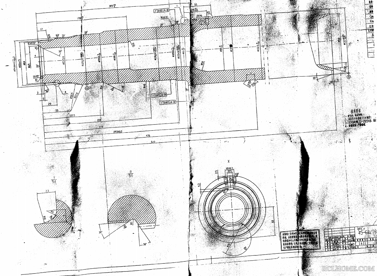

发表于 2014-2-21 09:11:49 | 显示全部楼层 |阅读模式
       如题,产品见附图,交流一下它的技术要求和热处理工艺方法
汽车轴管.pdf
382.45 KB, 下载次数: 116

发表于 2014-2-21 09:42:25 | 显示全部楼层
看不清,是40Cr的材料吗?

发表于 2014-2-21 09:46:47 | 显示全部楼层
以前做过调质处理,也没有性能要求,正火要做到性能是多少?
 楼主| 发表于 2014-2-21 09:47:48 | 显示全部楼层
czwzmc 发表于 2014-2-21 09:42
看不清,是40Cr的材料吗?
       图纸上是45#钢划改为40Cr的
 楼主| 发表于 2014-2-21 09:48:37 | 显示全部楼层
       此图有正火硬度要求。但据我所知,现在已改为40Cr调质,但调质技术要求不详

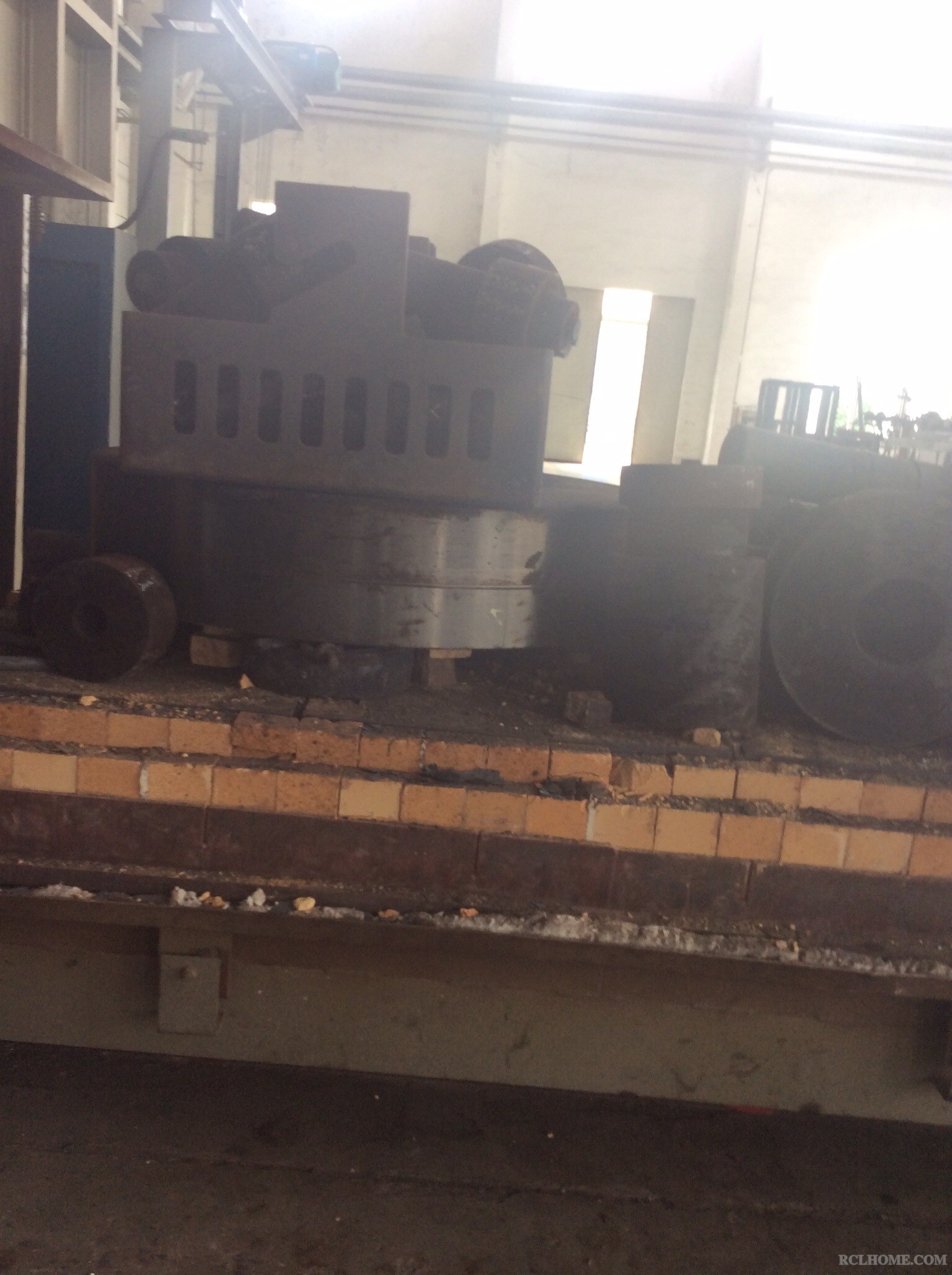

是否考虑一下使用料框的方式装台车炉加热淬火?然后井式回火炉也用另一种专用料框装炉回火?
台车炉的料框可以借鉴一下这种料框(耐热钢)貌似没法上传图片,竖着放在料框中。
