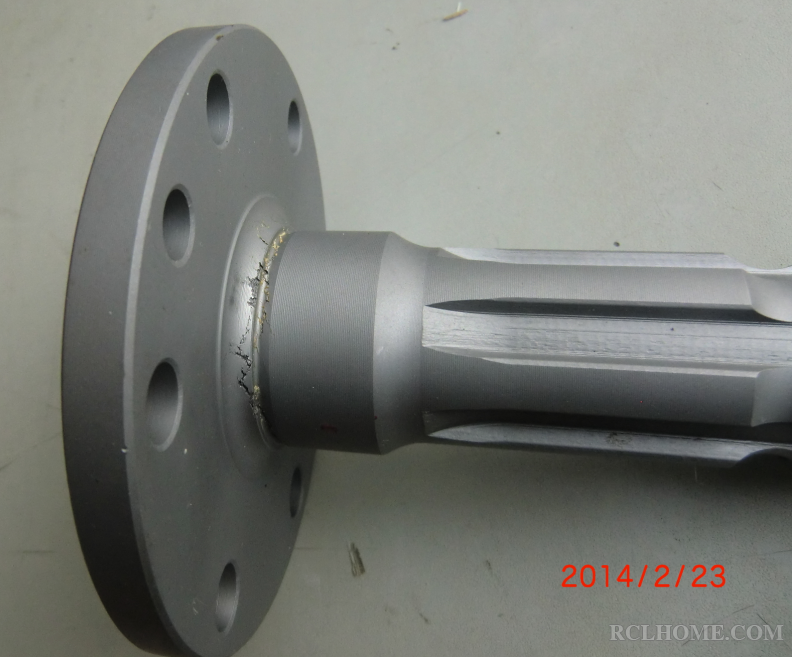

        背景:该矩形键轴为锻件,锻后粗车,然后调质后再精车,滚成花键后中频淬火。
       该产品在粗车、调质-精车后均未发现表面缺陷,中频淬火+回火,喷砂后就发现了这些缺陷,照相取证后,轻轻一敲,便断成两截
       大家欣赏并分析一下,这是什么原因造成的?材料问题?锻造问题?热处理问题?

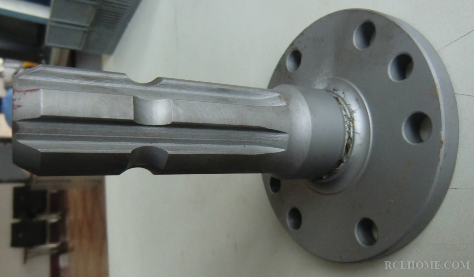

 楼主| 发表于 2014-2-23 09:55:16 | 显示全部楼层
        喷砂后缺陷暴露

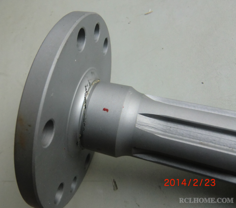

 楼主| 发表于 2014-2-23 09:55:42 | 显示全部楼层
      喷砂后缺陷暴露02

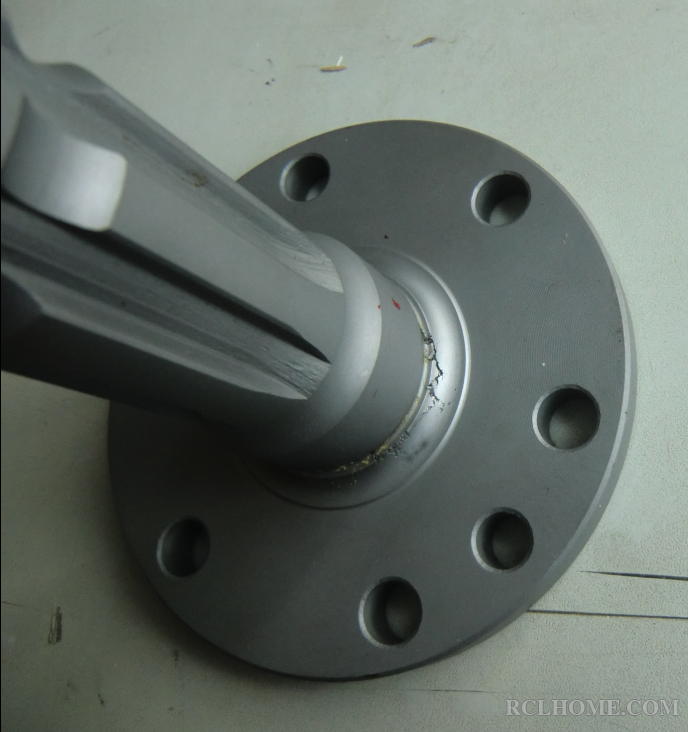

 楼主| 发表于 2014-2-23 09:56:07 | 显示全部楼层
       喷砂后缺陷暴露03

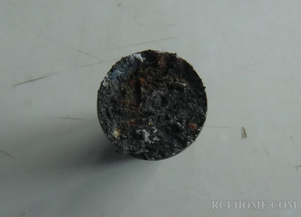

 楼主| 发表于 2014-2-23 09:56:51 | 显示全部楼层
       轻轻一敲,便断为两截(断口)

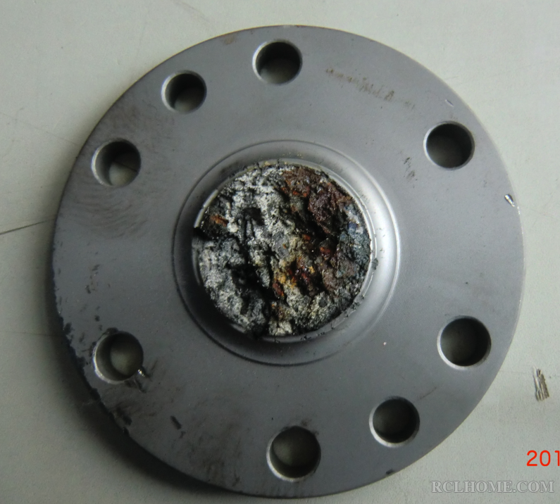

 楼主| 发表于 2014-2-23 09:57:12 | 显示全部楼层
       法兰盘断口

        轴杆断口

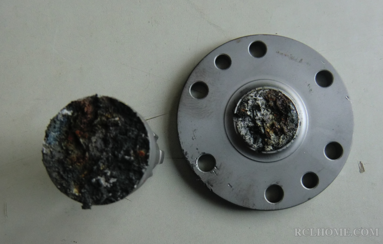

 楼主| 发表于 2014-2-23 09:58:04 | 显示全部楼层
       断后拼接

发表于 2014-2-23 10:32:20 | 显示全部楼层
占个座学习下,不过感觉应该是材料问题!期待大神们的指教!

发表于 2014-2-23 13:03:26 | 显示全部楼层
问题应该出在暗红色的那片区域,锻造折叠?过烧?抛砖引玉,呵呵

发表于 2014-2-23 14:54:36 | 显示全部楼层
材料问题的可能性较大!做个试样检测一下。

发表于 2014-2-23 23:05:51 | 显示全部楼层
过烧吧,先做个晶粒度的,看看金相
发表于 2014-2-24 06:19:12 | 显示全部楼层
我觉得首先要检测这几个方面。第一铸造缺陷,第二锻造问题,杨工这个工件锻造很可能不充分,就是以前说的成型为主,我公司买的GCr15喷砂件,没用多久我发现被喷的千疮百孔,我觉得是铸造缺陷,如果锻造好了使用会更久,你这个喷砂后缺陷暴露我怀疑是锻造和铸造综合问题,但是这个缺陷暴露看不太清楚。第三做个金相,看调质做的怎么样。顺便问一下,杨工是什么时候拍的照?怎么感觉生锈了?个人感觉看心部不像是调质后的断口。

发表于 2014-2-24 11:51:26 | 显示全部楼层
从断口受污染程度,及该部位也不是中频淬火区看,这个断口裂纹形成应该是调质的淬火时形成的(或是锻造缺陷淬火时扩展)。至于为什么会淬裂,前面的提到的晶粒粗大或组织夹杂还有锻造缺陷都有可能是诱因。电镜扫描应该是不错的方法,但机加工可能加工掉了裂纹源,还有断口的污染对扫描分析带来不小的困难。

38
38
发表于 2014-2-25 11:27:27 | 显示全部楼层
材料加工斷裂不外乎元材質的問題或後續加工的問題
材料部份:
依這個工件,由熱壓圓棒鍛造而成,如果是鋼胚中心夾渣太嚴重致圓棒內部夾渣偏析集中,
很容易在鍛造時就被發現破裂,尤其是這工件看起來是高鍛比。所以偏析機會很小,
但由斷裂面粗糙程度,晶粒似乎太大了,是否來自圓棒材,(材質沒說,原組織也沒,難斷),是否有影響未定。
加工部分:
1.熱鍛工藝,過程是否合理,待定。(不可水冷,如有,可能造成[b]內裂產生[b],但機會較小)
2.調質時,有可能過程不當,致晶粒太大(與熱鍛跟原材也有關)或調質不完全,致冷卻時產生內裂。
(依照片來看,部分心部已生紅鏽氧化,很顯然裂縫已產生很久,不是噴砂時造成,噴
砂只是讓內部的裂縫擴大到外部被看見。)
3.中頻焠火,嫌疑最重。ˇ但卻是很可源自調質不良,經加工應力集中(待定),而在中頻淬火時產生淬火裂!
