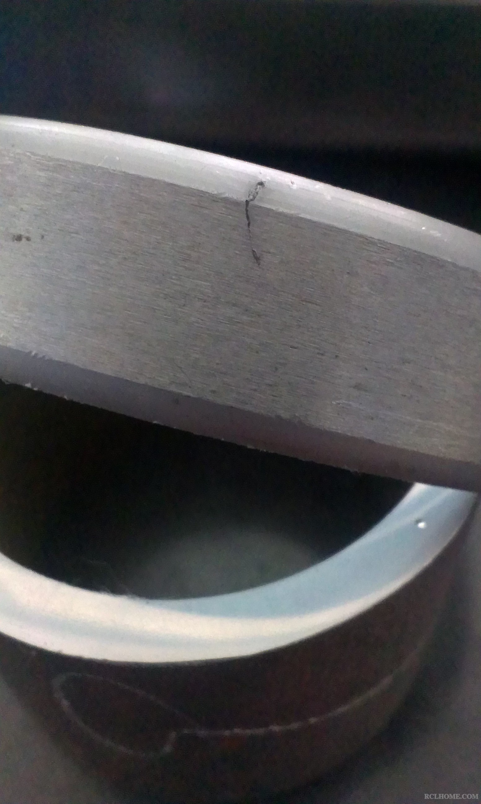

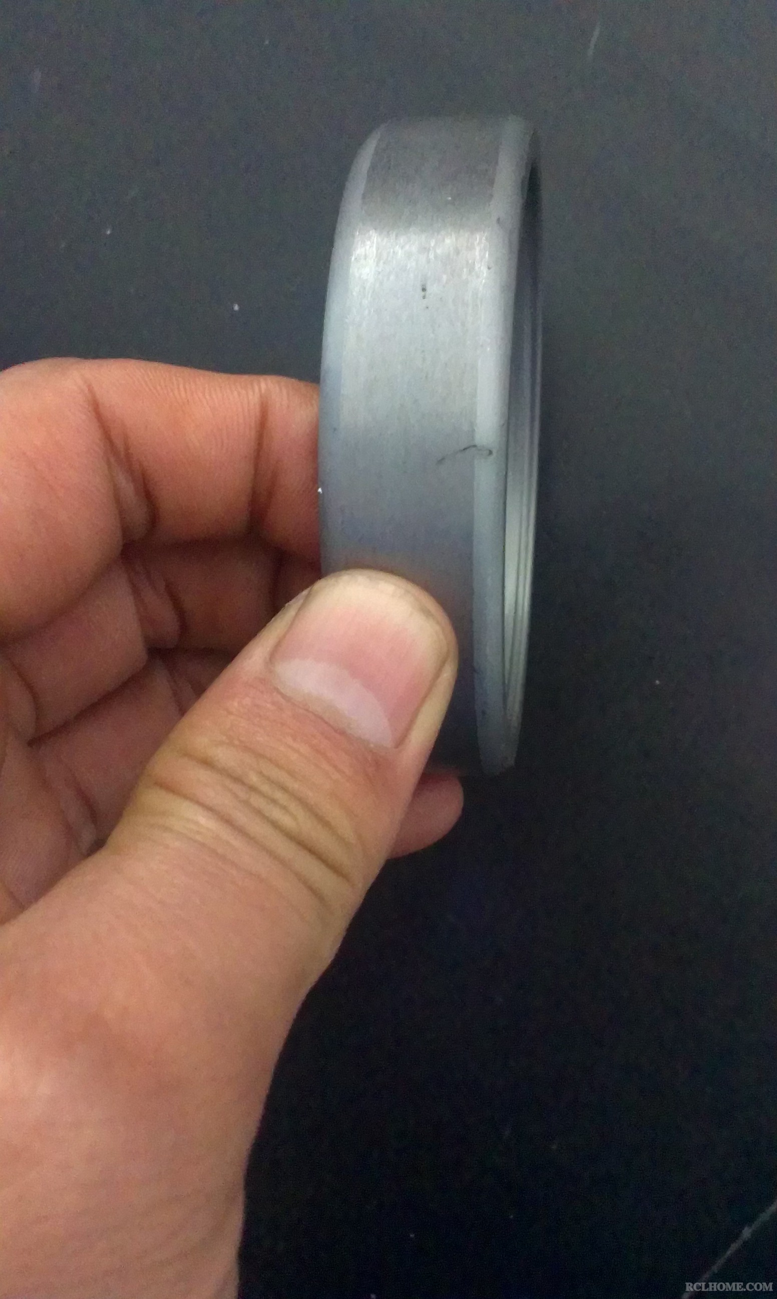

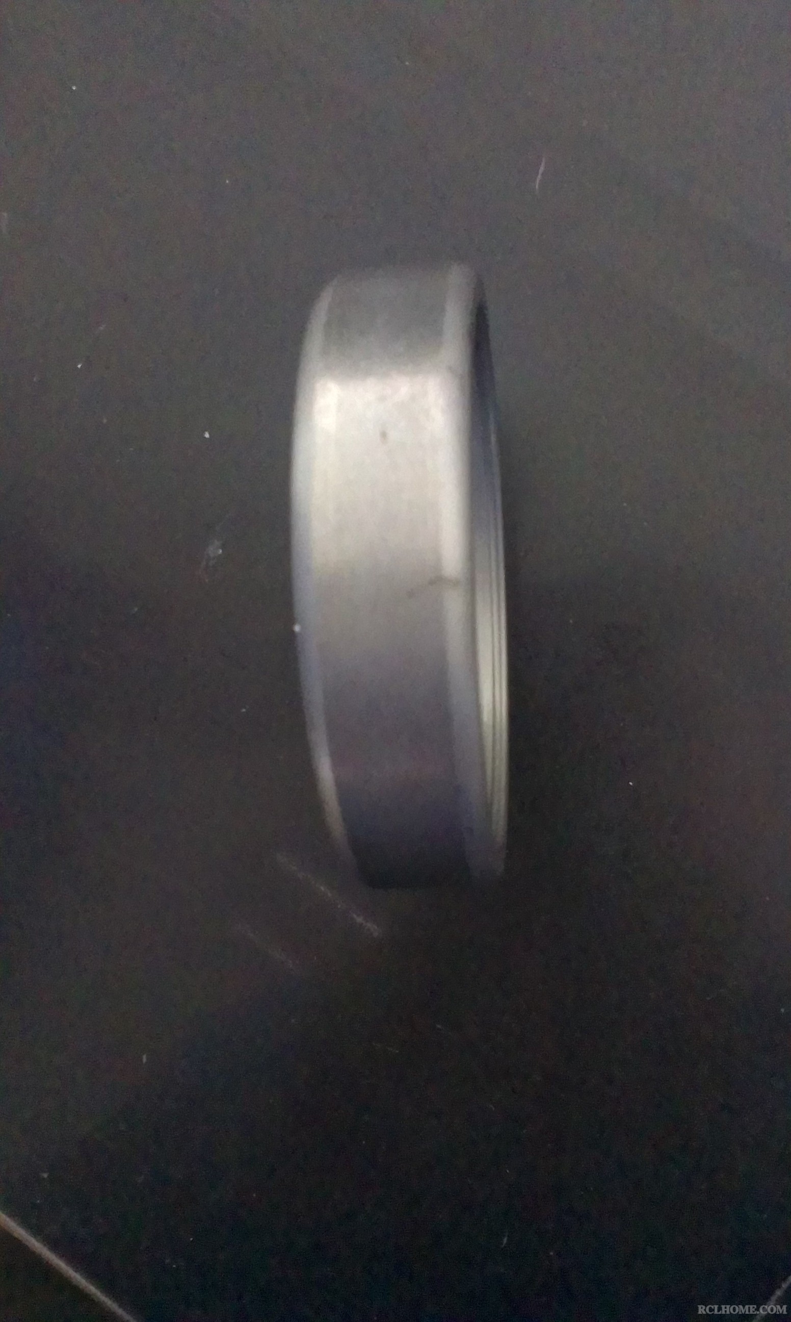

朋友拿来个轴承内圈,说是洗衣机上用的,在交给客户后,客户装机试验后,发现球道出现裂纹,据客户讲是在刹车后听到异响,打开检查,发现外观:
在这个内圈上,发现有好几处这样的裂痕。

 楼主| 发表于 2014-2-24 10:45:42 | 显示全部楼层
吉祥如意 发表于 2014-2-24 10:30
可以升级为裂隙了。
材料有问题?

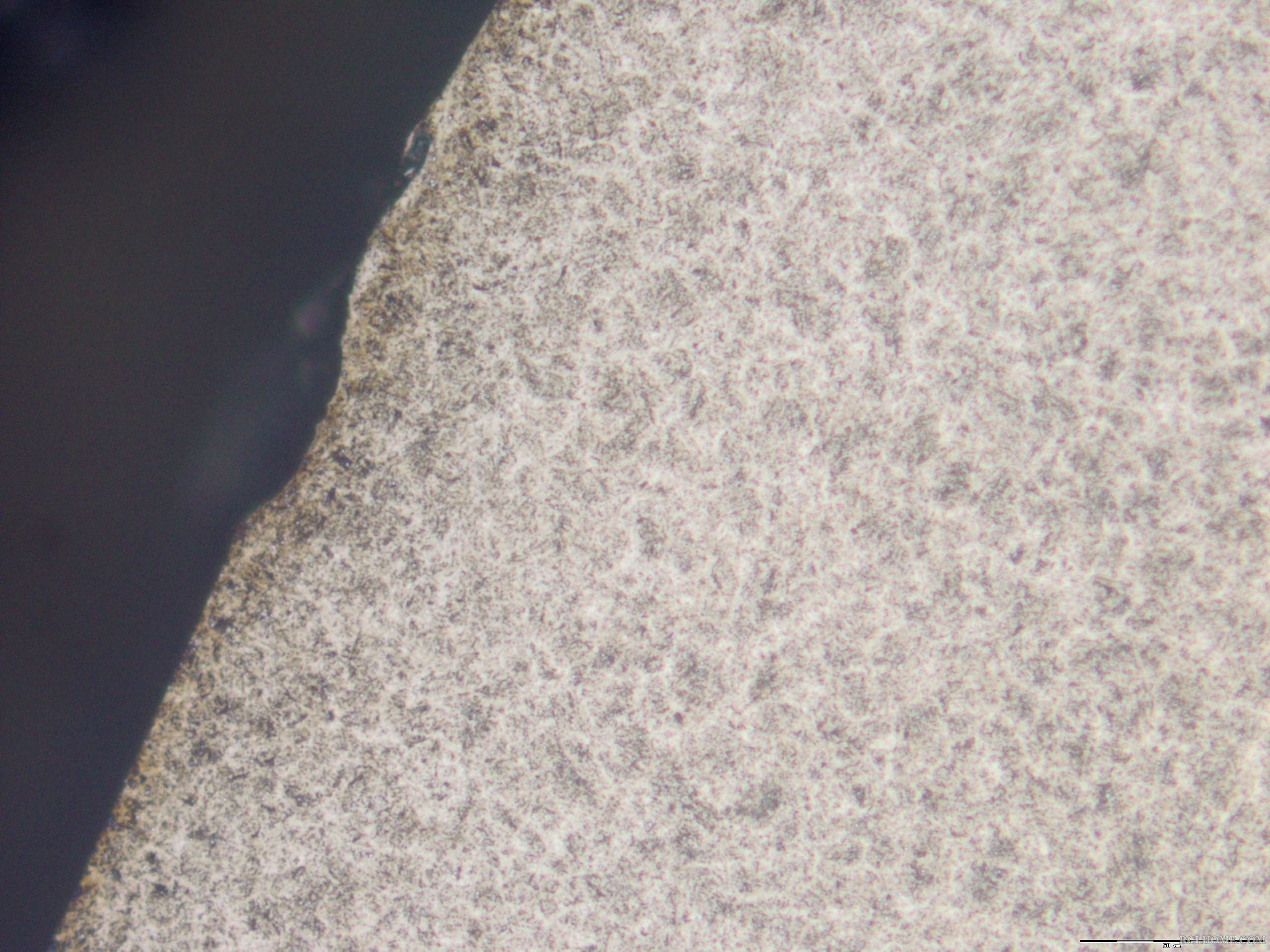

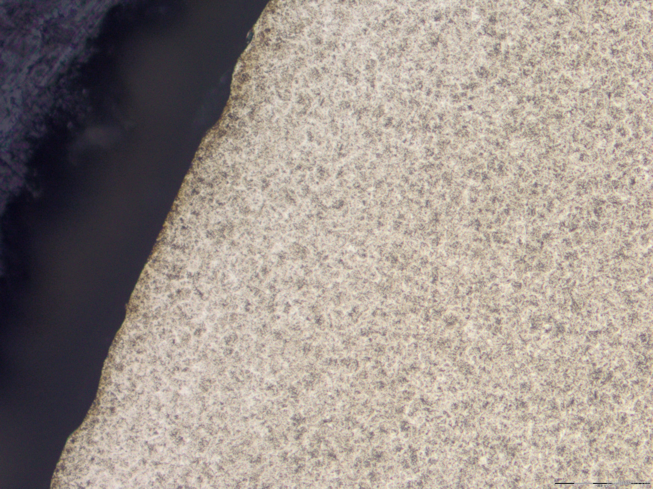

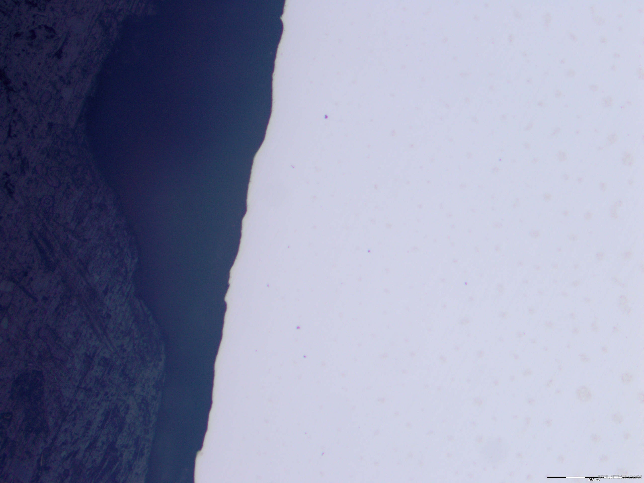

别急,这个失效模式我还是头回见,竟然不是裂纹:
200X 未腐蚀,看不到裂纹
200X 腐蚀, 只看到2个凹坑,深度大约10um。
400X 腐蚀。
发表于 2014-2-24 10:51:14 | 显示全部楼层
aaron01 发表于 2014-2-24 10:45
别急,这个时效模式我还是头回见,竟然不是裂纹:
200X 未腐蚀,看不到裂纹
只好说是:热前的滚压缺陷了。
 楼主| 发表于 2014-2-24 10:57:58 | 显示全部楼层
吉祥如意 发表于 2014-2-24 10:51
只好说是:热前的滚压缺陷了。
交给客户前,都做过噪音测试,都不会有这个缺陷,客户试装运转也是好的,做急停测试的时候,发现异响后才打开检查发现滚道上出现的这个缺陷。

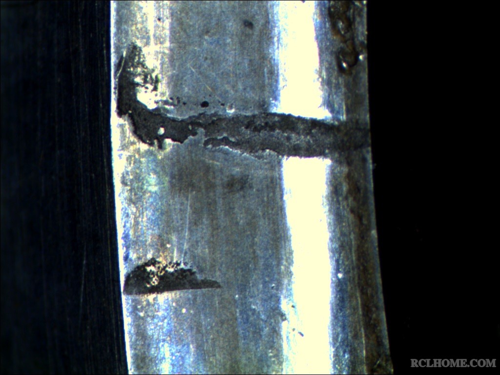

截面上的照片只能看到10um左右深度的一个凹坑,非常浅。
体视镜下看缺陷表面,放大倍数30X:

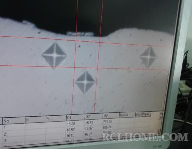

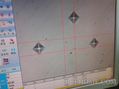

 楼主| 发表于 2014-2-24 11:06:09 | 显示全部楼层
吉祥如意 发表于 2014-2-24 10:59
200倍看材料是轴承钢,不知缺陷处的硬度检测如何?
硬度检测:
表面硬度685-760HV
心部硬度685-741HV

发表于 2014-2-24 12:58:22 | 显示全部楼层
为什么与沟道呈垂直方向?
 楼主| 发表于 2014-2-24 13:33:28 | 显示全部楼层
吉祥如意 发表于 2014-2-24 12:58
为什么与沟道呈垂直方向?
有没有可能是这种失效呢?

发表于 2014-2-24 13:42:01 | 显示全部楼层
aaron01 发表于 2014-2-24 13:33
有没有可能是这种失效呢?
这个是垂直于滚动方向的损伤。
小黑块的一边尖锐,可以联系起来分析。
体视镜倍数再大点,是否可以发现什么?
总感觉是机械压痕的剥离。

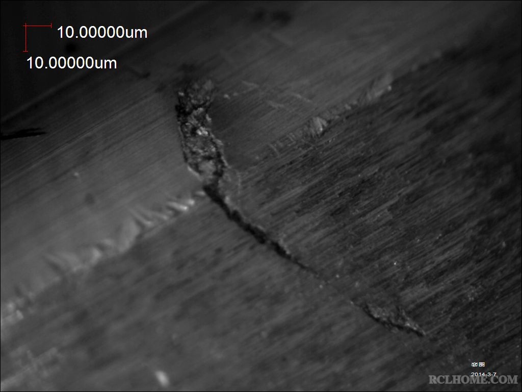

7楼的宏观照片上就有两道“裂痕”了哦,200X的截面照片上就可以看到2个凹坑了。
另外转过去大概30-40度,还有一处类似的,切完检测的时候给磨掉了,最初检验员以为是裂纹,看不到后反复磨给磨掉了。

用体视镜在 沟道上观察到过类似7楼图片中的缺陷。

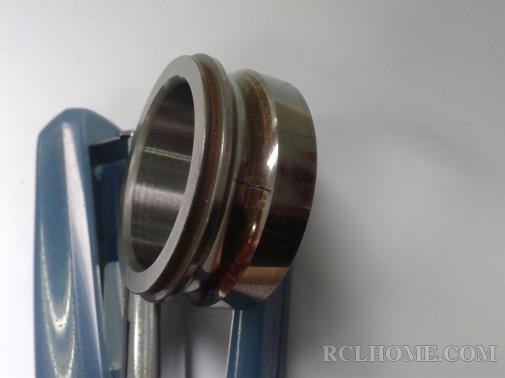

发表于 2014-3-7 10:47:28 | 显示全部楼层
aaron01 发表于 2014-2-28 14:23
这个是沟道啊,已经加工掉接近2毫米了,还会留表面缺陷吗?那么深的钢管缺陷? ...
找到一个有钢管缺陷的轴承外圈
发表于 2014-3-8 07:51:59 | 显示全部楼层
放大后的照片
发表于 2014-3-20 13:59:51 | 显示全部楼层
残阳定性为腐蚀,或锈蚀。
我之前分析过一例,不过是外圈,打眼一看一条裂纹,显微镜下看是锈蚀的痕迹。
未见实物,不知道其加工流程,无法判断原因。
你朋友要是还有,可以给我一个分析分析,呵呵
