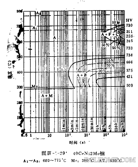

吉祥如意 发表于 2014-2-25 14:55
建议看看此钢的C曲线。
         娃娃的一句话,让老孤费了九牛二虎之力终于查到了这个40CrNi2Mo的C曲线,大家看看它有什么“另类”之处?

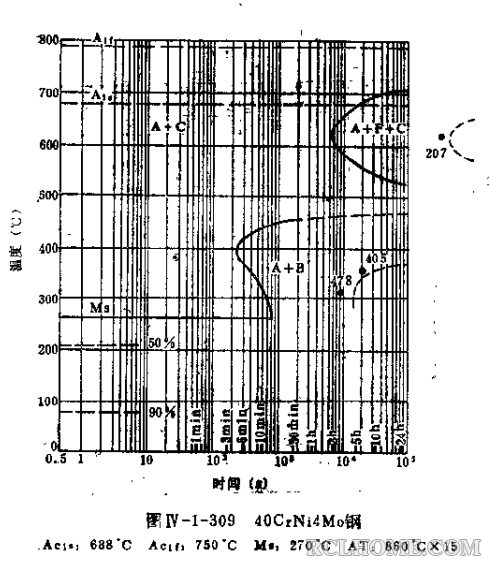

发表于 2014-2-25 15:42:13 | 显示全部楼层
        老孤看40CrNi4Mo的C曲线倒是有点“另类”
发表于 2014-2-25 15:42:21 | 显示全部楼层
