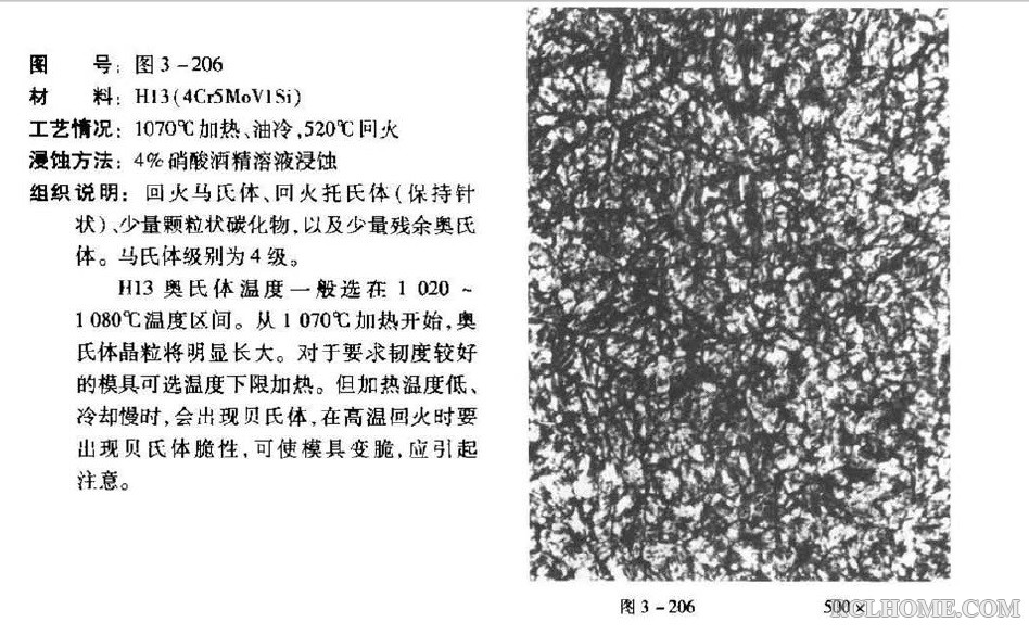

看看任颂赞老法师写的钢铁金相图谱上,第200页怎么说的吧{:soso_e120:}
1070C奥氏体化,淬火后马氏体级别4级了。
孤鸿踏雪 + 10 感谢上传
发表于 2014-2-25 18:32:37 | 显示全部楼层
1994年第8期第28页《金属热处理》有我所说的介绍。

发表于 2014-2-26 08:46:01 | 显示全部楼层
呵呵,论文说的东西,其准确性和教材还是不能比哦,暂且不去管人家怎么说的,看看金相就知道了,常规1030C淬火这个材料的未溶碳化物就很少,1080C以上奥氏体化时,碳化物是全溶的。
打个比方吧,GCr15材料,常规820-870C淬火,如果900C做淬火,晶粒度严重超差,为什么只差30C,晶粒度会差那么多呢,就是碳化物全溶后,起不到晶界钉扎作用了。
孤鸿踏雪 + 10 赞同!
