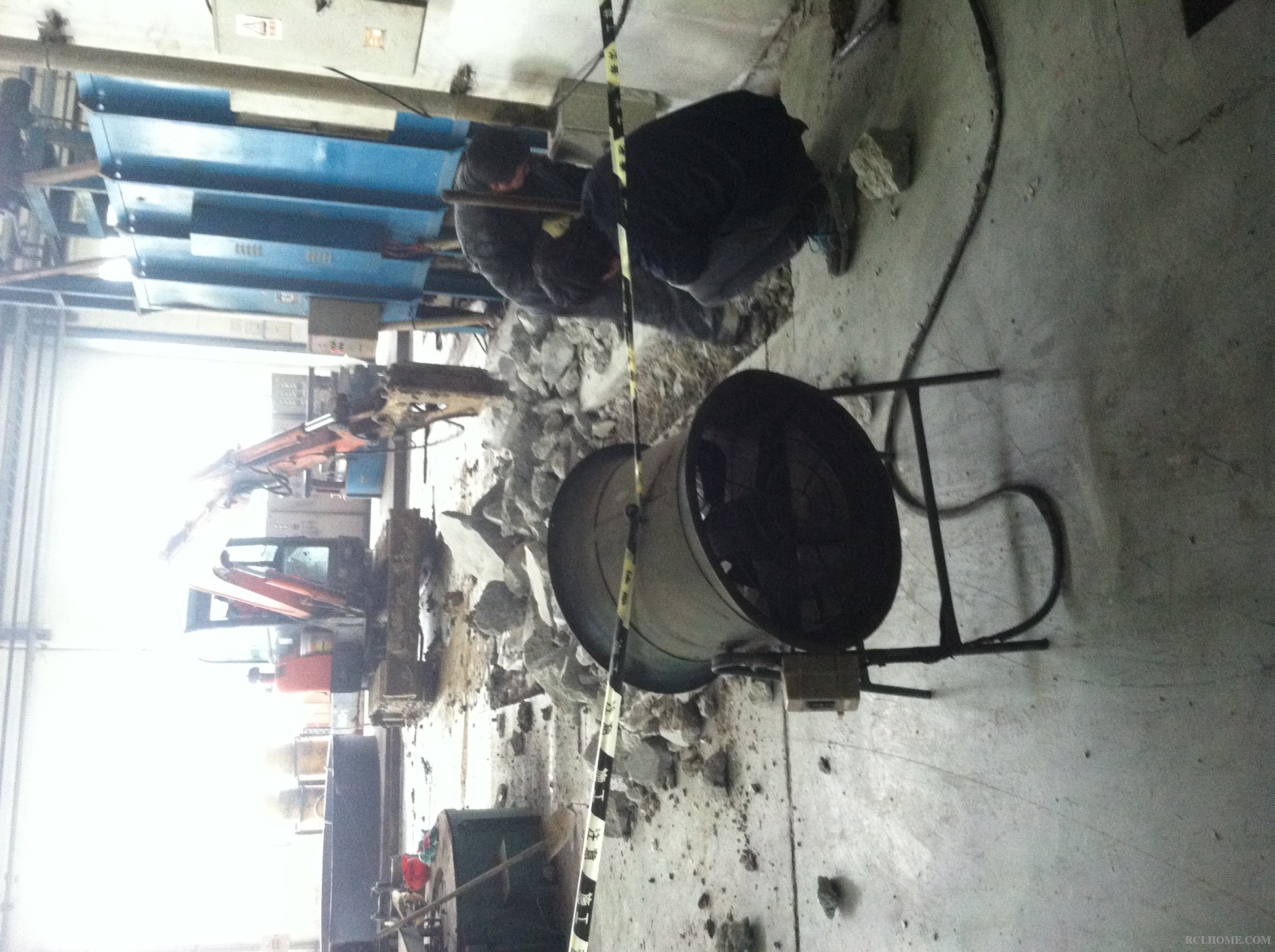

添置设备开挖地基
添置设备开挖地基

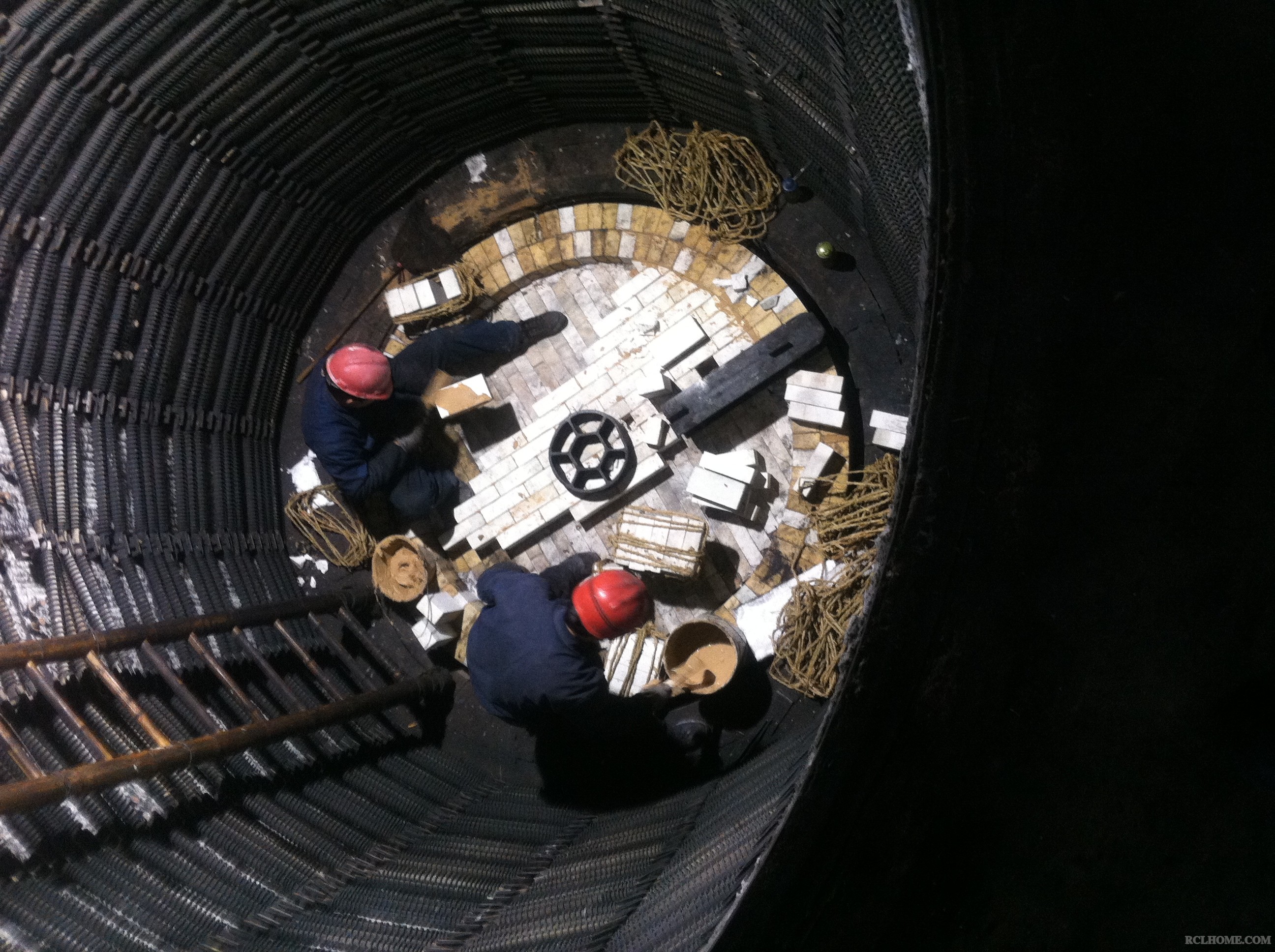

设备大修重砌炉底
设备大修重砌炉底

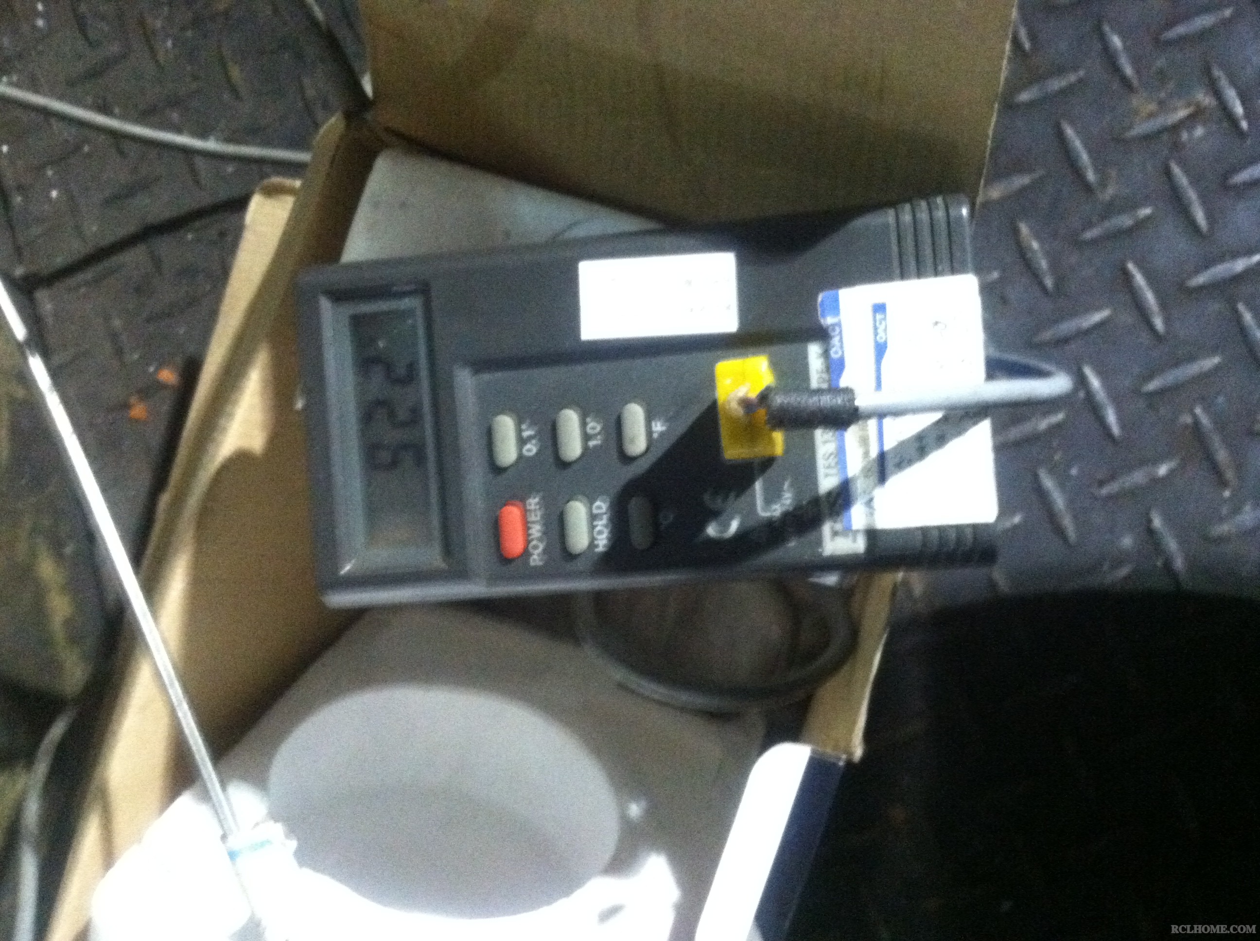

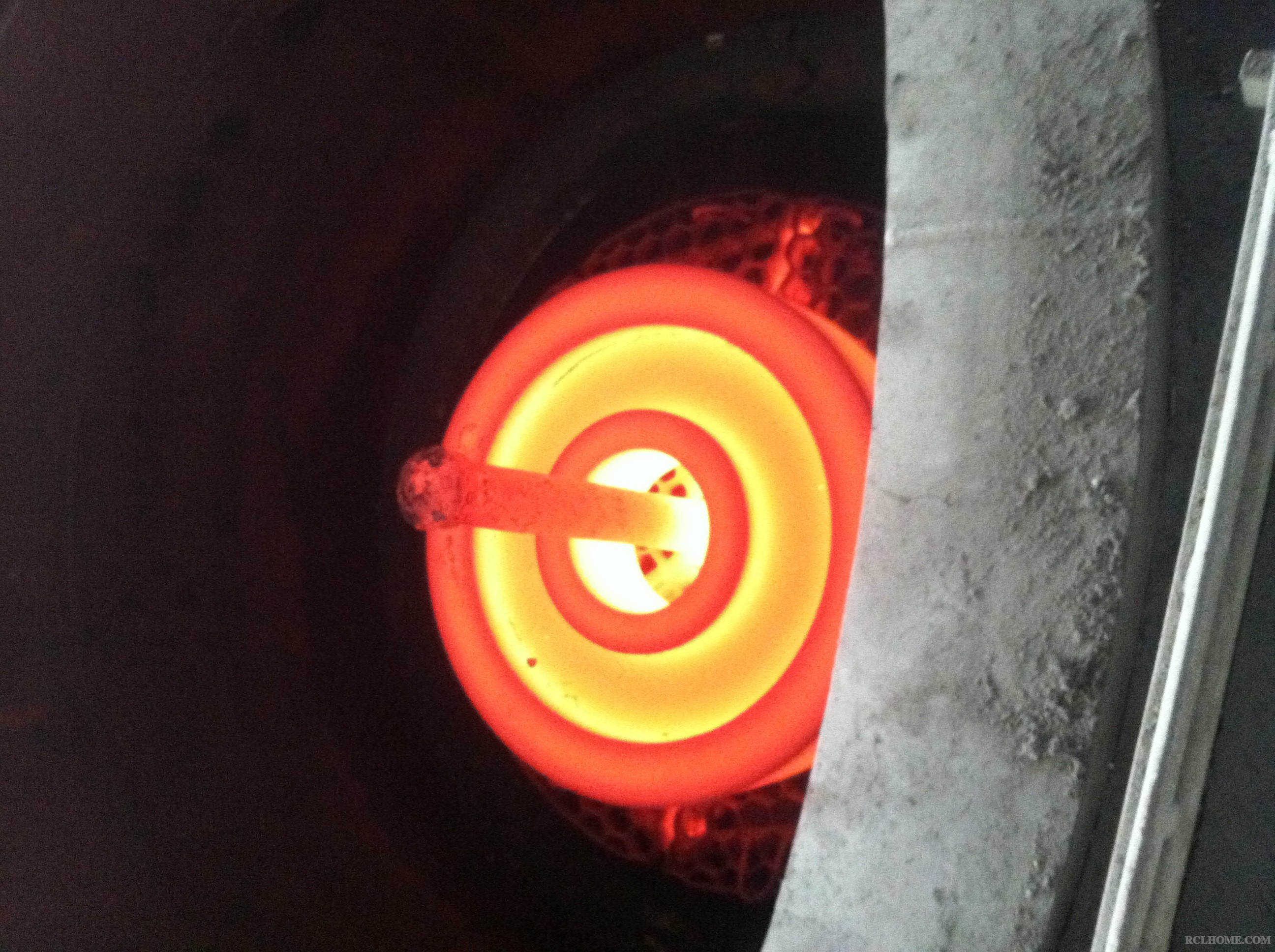

 楼主| 发表于 2014-2-26 20:04:42 | 显示全部楼层
秦楼明月 发表于 2014-2-26 19:56
第二张图显示922的是个么东东?
另一台渗碳炉马弗吊出维修后测温结果,仪表显示920度,测温仪显示922度。

发表于 2014-2-26 20:22:11 | 显示全部楼层
cnszgong 发表于 2014-2-26 20:04
另一台渗碳炉马弗吊出维修后测温结果,仪表显示920度,测温仪显示922度。 ...
测温仪表什么型号?
 楼主| 发表于 2014-2-26 20:24:25 | 显示全部楼层
秦楼明月 发表于 2014-2-26 20:22
测温仪表什么型号?
明天我看看型号
发表于 2014-2-26 20:28:40 | 显示全部楼层
好的,看了回个贴。

测温仪型号是:数字式温度表TES-1310
