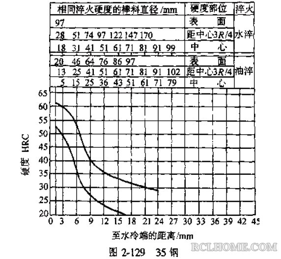

按照35钢的淬透性,7.5毫米的厚度,正常油淬的话,淬火硬度不会有问题。更不要说35K了。
现在的硬度低问题,很可能是因为装炉表面积超了,或者搅拌不良引起。
