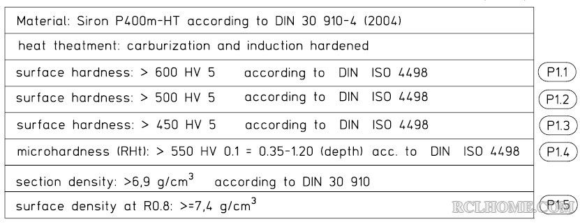

下图是一个粉末冶金汽车同步器齿圈的的硬度要求。
写着材料是:DIN 30910-4的siron P400m-TH粉末冶金材料。但我查了DIN 30910-4根本没有这个材料,不知道有没有朋友接触过这种粉末材料。
这个产品的制造商是PMG,一家著名粉末冶金汽车零件制造商。

国标和日标不一样

德文,看不懂

siron  聚酯纤维?

可能是德语

肯定不是,王老师

想知道与国内生产的产品的主要差别?
发表于 2015-6-25 08:23:38 | 显示全部楼层
个人认为暂不考虑其他元素,先搞清楚该产品的含碳量是多少,合金元素是多少
