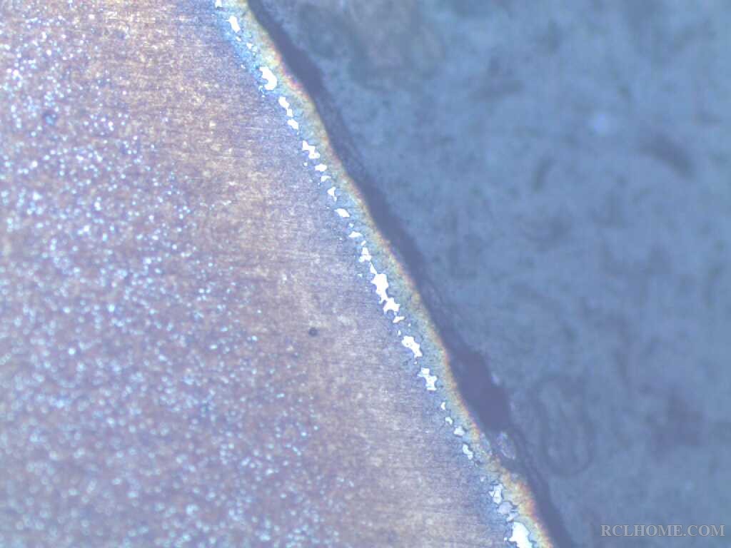

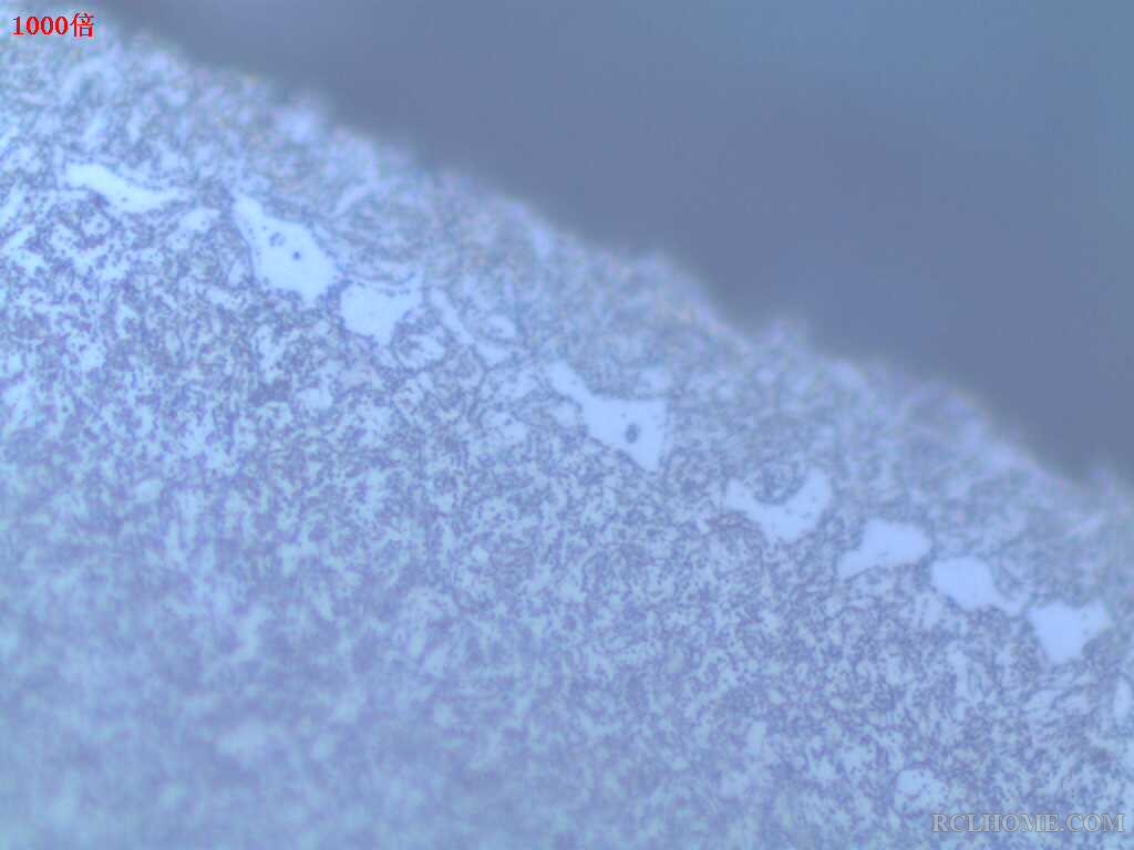

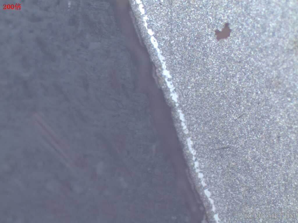

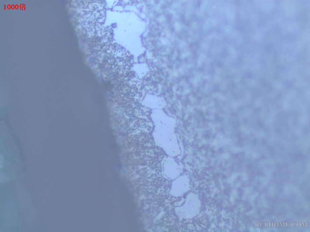

材料为T12,790℃淬火+620℃回火。边缘的白亮块是脱碳导致的吗?
100X
100X
200X
200X
200X
200X
200X
200X
1000X

发表于 2014-3-10 22:28:31 | 显示全部楼层
你这材料是T12啊?是做什么工件的?感觉是脱碳。

发表于 2014-3-10 22:41:20 | 显示全部楼层
我看着也是脱碳,,,心部组织 大侠看着是什么组织 粒状贝氏体吗
发表于 2014-3-10 22:52:54 | 显示全部楼层
现在主要看他是做什么工件的,T12淬火一般会先球化,不然也要先正火快冷抑制网状碳化物的析出。他这个应该是淬火了的,现在属于调质处理,如果之前是球化处理,你误认为是粒状贝氏体还是可能的。但是从粒状贝氏体形成温度看,你觉得穿过那个区域的冷却不会有其他组织出现嘛?所以我觉得楼主说的工艺应该是没问题的。
发表于 2014-3-10 22:57:37 | 显示全部楼层
现在的问题是怎么产生的,曾经在论坛看过脱碳后再渗碳的,不知道这个是不是,但是看边缘组织的均匀性,感觉不太像。

发表于 2014-3-11 08:18:29 | 显示全部楼层
表面有没有抛丸的硬化层? 或者是不是制样不好,重新腐蚀下看看

发表于 2014-3-11 09:12:13 | 显示全部楼层

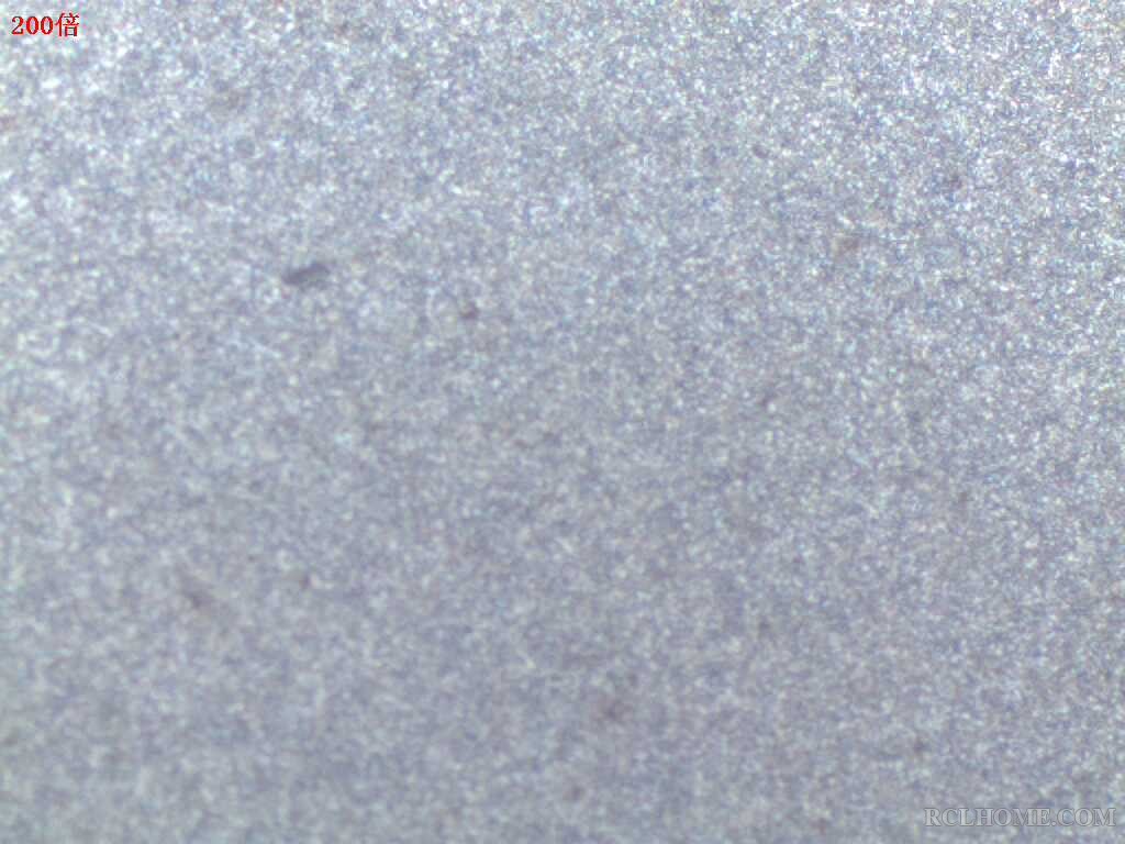

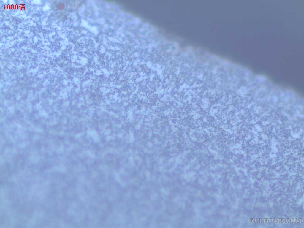

        为什么200×的3幅图和1000×的3幅图分别有较大差异?是统一试样不同位置吗?
发表于 2014-3-11 16:11:45 | 显示全部楼层
这个碳脱得有点诡异,在这条线上,发生了什么?
为什么在这条线的外面,却没有脱碳?就在这条线上整整齐齐地脱?

发表于 2014-3-11 16:58:28 | 显示全部楼层
这属于内脱碳吗?谁来讲讲?
发表于 2014-3-11 18:02:07 | 显示全部楼层
孤鸿踏雪 发表于 2014-3-11 09:04
请问楼主:加热淬火和回火分别使用的什么设备?淬火后硬度多高?回火后呢? ...
这个材料一般在高硬度下使用,怎么用这么高的回火温度?
这条白色带太清晰,不象脱碳。

发表于 2014-3-11 19:03:42 | 显示全部楼层
LZ可不可以把试样再磨去5mm,然后在看看是否还存在这种情况。

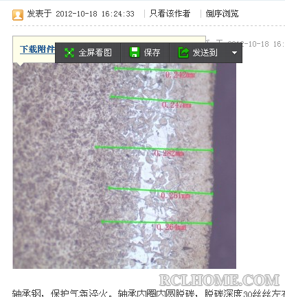

7235
发表于 2014-3-11 19:41:16 | 显示全部楼层
不是说250度回火(组织见附件),怎么又变成620度回火了{:soso_e110:}被楼主搞得找不到东西了.可能先脱碳再增碳,更有可能是制样问题。也建议过多磨然后重新制样,但楼主重做样反馈组织一样。

发表于 2014-3-11 20:52:16 | 显示全部楼层
可能确实是它的增碳过程不到位,才会有中间的铁素体组织

 楼主| 发表于 2014-3-11 21:17:50 | 显示全部楼层
每天加班的伤不起,呵呵。情况是这样的,T12实验螺栓,要求53-58Hrc,我们公司是采用网带炉油淬,250℃回火的,根本淬不透。250℃回火后的组织边缘根本看不清楚,样特别难制,后来我采用620℃回火,目的在于看清楚试样边缘状况。

 楼主| 发表于 2014-3-11 21:20:54 | 显示全部楼层
孤鸿踏雪 发表于 2014-3-11 09:12
为什么200×的3幅图和1000×的3幅图分别有较大差异?是统一试样不同位置吗? ...
是不同位子的

 楼主| 发表于 2014-3-11 21:23:41 | 显示全部楼层
这个我已经整了六七遍了,样都有十多个,还是这样的结果

发表于 2014-3-13 13:53:32 | 显示全部楼层
为什么在这条线的外面,却没有脱碳?就在这条线上整整齐齐 ...
严工以前这种图片我在轴承钢滚针上见过,也是这样的,后来分析是由于滚针出炉时没有及时掉下去淬火而致。

发表于 2014-3-13 13:54:43 | 显示全部楼层
清淡 发表于 2014-3-11 19:13
找到个类似的,有点像,但是明显边缘组织差异大,这点就不像了。
这个金相我以前做过,跟这个一模一样。
发表于 2014-3-13 13:54:48 | 显示全部楼层
毛毛的 发表于 2014-3-13 13:53
严工以前这种图片我在轴承钢滚针上见过,也是这样的,后来分析是由于滚针出炉时没有及时掉下去淬火而致。 ...
那是先共析相喽?
是不是应该析出碳化物呢?

发表于 2014-3-13 13:59:32 | 显示全部楼层
aaron01 发表于 2014-3-13 13:54
那是先共析相喽?
是不是应该析出碳化物呢?
因为楼主提到这个产品经过三次左右返工,而我看的和清淡发的轴承钢是由于可能在网带出料口卡住了,而没有及时淬火,产品表面就是以上组织,而且整体硬度也是偏低的,如正常的轴承滚针有61-64,而带这种组织的硬度只有55,心部也是只有55度
签到天数: 874 天
35
1582
6546
6546
发表于 2014-3-13 14:01:11 | 显示全部楼层
那是先共析相喽?
是不是应该析出碳化物呢?
白色的东西我当时以为要么是铁素体,要么是碳化物,而经维氏硬度检测硬度只有HV160左右
发表于 2014-3-13 14:04:01 | 显示全部楼层
毛毛的 发表于 2014-3-13 14:01
白色的东西我当时以为要么是铁素体,要么是碳化物,而经维氏硬度检测硬度只有HV160左右 ...
按照化学成分而言,GCr15和T12的先共析相都应该是碳化物才对,难道是表面脱碳?可是最表面为什么没有脱碳,偏偏在次表面出现脱碳呢?
还是费解。不管怎么样,建议楼主用小载荷打下白区的显微硬度。

 楼主| 发表于 2014-3-13 21:00:15 | 显示全部楼层
今天用NaOH,苦味酸,水配了溶液做电解腐蚀染色碳化物,结果表明:边缘白亮的那层没有变黑,初步分析脱碳。我师兄孙工(sbm197873)帮我分析为外协干的时候脱碳,后来拿回公司重新干是在网带上整的,用甲醇做保护气氛,边缘渗透,由于时间比较断,温度较低,碳渗入的不深。
