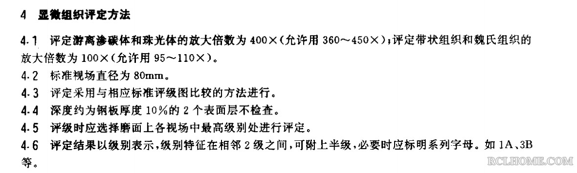

有一天看到这个标准,突然想到这个问题,这个标准视场直径怎么理解好?
发表于 2014-3-13 00:47:24 | 显示全部楼层
因为显微镜镜头是圆的,标准视场直径80mm就是在显微镜上面看到的视野的直径,而这个直径是虚的,是放大了的,不是真的80毫米,如果放大倍数100倍,则真实的直径为:80/100=0.8mm,如果放大400倍,则实际为80/400=0.2毫米。

显微镜的视野肯定是大于80mm的,这个80mm的视野是指显微镜标尺标注的那个视野直径范围内作为标定晶粒度的标准,也就是说只有在80毫米的圆面积内的晶粒才算数,恰好卡在圆周长上面的如何算,国家标准有规定,超过这个视野范围的不计数。

哈哈,多谢专家,我也是这么想的,想出来确认一下
