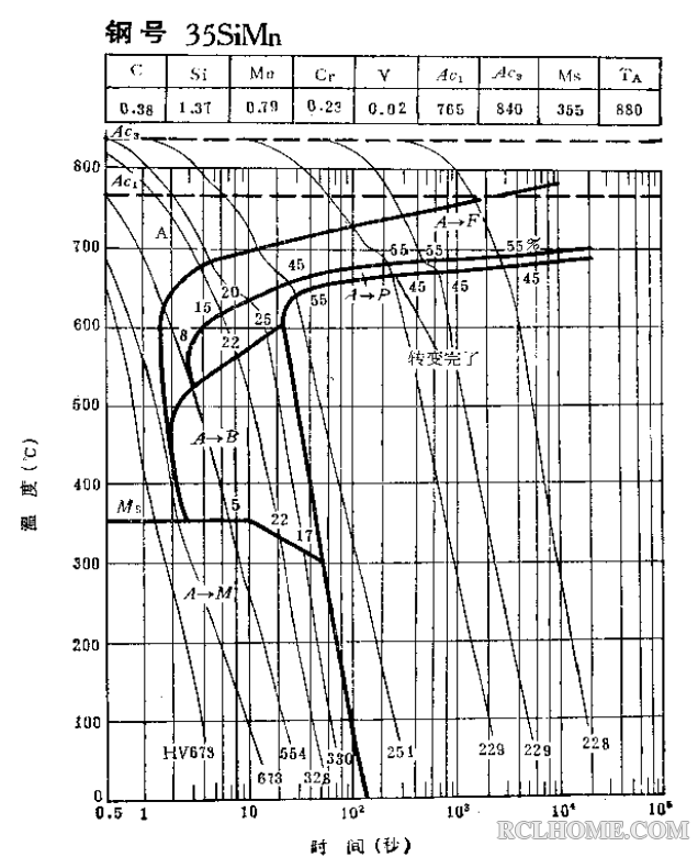

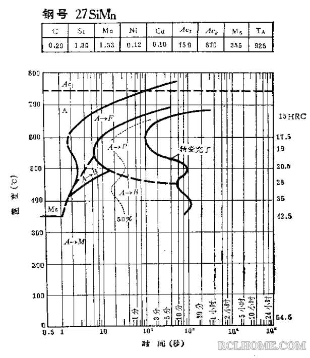

发表于 2015-4-9 22:03:08 | 显示全部楼层
30SiMn的没有找着,找着了27SiMn和35SiMn的,可以参考:
27SiMn:Ac1:750    Ar1   AC3: 880  Ar3:750  Ms:355
35SiMn:Ac1:735    Ar1:690    AC3:795   Ms:330
